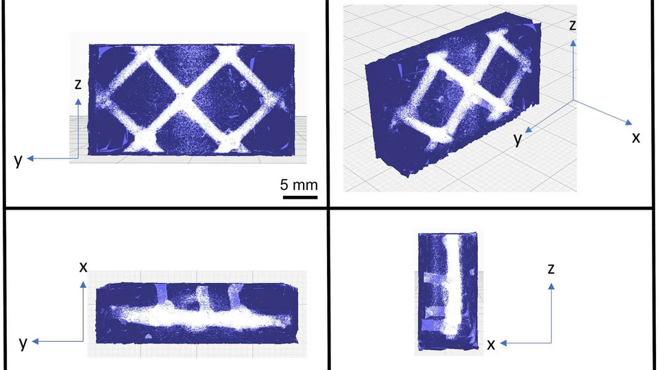

Trong các thử nghiệm, nhóm đã tạo ra nhiều mẫu xi măng với các thiết kế rãnh khác nhau: đơn, đa, song song, chéo và hình thoi. Rãnh có độ dày từ 3 đến 8 mm. Mẫu với lưới rãnh hình thoi cho thấy hiệu quả tốt nhất về độ bền và khả năng điều chỉnh nhiệt, làm chậm tốc độ tăng hoặc giảm nhiệt độ từ 1 đến 1,25°C mỗi giờ.
Theo Deb, diện tích bề mặt rãnh càng lớn thì hiệu suất nhiệt càng cao, giống như tai thỏ và tai voi có nhiều mạch máu để điều hòa nhiệt.
