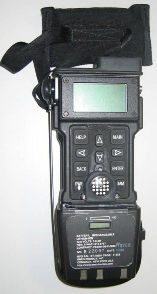

CSEL do Boeing sản xuất, là một thiết bị nhỏ gọn nặng khoảng 800 gram, tích hợp trực tiếp vào áo sinh tồn của phi công và vẫn gắn chặt trên người ngay cả sau khi nhảy dù thoát hiểm.

Để vô hiệu hóa hệ thống tác chiến điện tử của Iran được cho là do Nga và Trung Quốc cung cấp, CSEL dùng kỹ thuật truyền cụm tín hiệu cực ngắn kết hợp nhảy tần số nhanh, truyền qua vệ tinh quân sự khiến mọi thứ trông như nhiễu nền ngẫu nhiên với thiết bị nghe lén của đối phương. Mỗi lần truyền chỉ kéo dài một phần nhỏ của giây, chứa đầy đủ thông tin về vị trí GPS, tình trạng sức khỏe và di chuyển của người mang thiết bị. Giữa các lần truyền, thiết bị hoàn toàn im lặng về mặt điện từ, không phát ra bất kỳ tín hiệu nào có thể bị phát hiện.
Quan trọng hơn, CSEL sử dụng kỹ thuật nhảy tần số, tức là mỗi cụm dữ liệu được phát trên một tần số khác nhau, thay đổi hàng nghìn lần mỗi giây theo một chuỗi ngẫu nhiên mà chỉ hệ thống vệ tinh quân sự Mỹ biết trước. Với bất kỳ thiết bị nghe lén nào của đối phương, những tín hiệu này trông và nghe giống hệt nhiễu nền điện từ tự nhiên, không có cấu trúc, không có nguồn gốc xác định, không thể tam giác đạc để tìm vị trí. Iran có thể biết có ai đó đang ở đâu đó trên dãy Zagros, nhưng họ không thể biết chính xác ở đâu nhờ vào tín hiệu CSEL.
Thiết bị còn được tích hợp bản đồ địa hình và dữ liệu tình báo tải sẵn, cho phép người sử dụng tự điều hướng đến các vùng an toàn được chỉ định mà không cần chờ hướng dẫn từ bên ngoài. Đây là chi tiết quan trọng trong trường hợp của WSO: dù bất tỉnh trong nhiều giờ đầu, khi tỉnh lại anh biết phải đi đâu, leo lên đâu, ẩn vào đâu, mà không cần mở miệng nói một lời.
