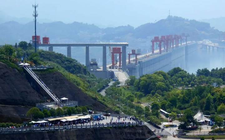

Là một trong những dự án thủy điện lớn nhất thế giới, Đập Tam Hiệp có tiêu chuẩn thiết kế rất cao. Theo quy định kỹ thuật, hồ chứa của đập được thiết kế với tuổi thọ khoảng 150 năm, và các chức năng chính như phát điện, kiểm soát lũ được thiết kế cho 100 năm sử dụng.
Thậm chí, từ thời điểm thảo luận dự án vào năm 1958, các chuyên gia Trung Quốc đã đánh giá rằng nếu được quản lý phù sa tốt, đập này có thể hoạt động đến 200 năm, và hồ chứa sẽ không bị bùn lấp đầy trong 400 năm. Chủ tịch Mao Trạch Đông khi nghe báo cáo này đã từng cảm thán rằng: “Một công trình lớn như vậy, chỉ dùng vài trăm năm thì tiếc thật.”

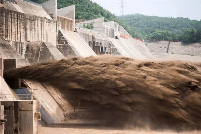

Bùn lắng – “kẻ thù thầm lặng” của hồ chứa
Một yếu tố ảnh hưởng lớn đến tuổi thọ của đập là tình trạng bồi lắng, tức là bùn đất trôi xuống hồ chứa theo dòng sông. Trước đây, nhiều chuyên gia lo ngại rằng Đập Tam Hiệp sẽ nhanh chóng bị bùn lấp đầy, vì theo tính toán cũ, lượng phù sa có thể lên đến 10 tỷ m³ sau 50 năm, tương đương một nửa dung tích hồ.
Tuy nhiên, sau khi đập đi vào hoạt động (năm 2003), thực tế cho thấy lượng phù sa về hồ đã giảm đáng kể, trung bình chỉ khoảng 144 triệu tấn/năm, thấp hơn nhiều so với dự đoán. Nhờ các biện pháp như trồng rừng, chống xói mòn đất và xây thêm nhiều đập nhỏ ở thượng nguồn, lượng phù sa đã giảm còn khoảng 1/3 so với tính toán ban đầu. Nếu xu hướng này tiếp tục, thời gian hồ bị lấp sẽ không phải 100 năm, mà có thể kéo dài đến 400 năm.
