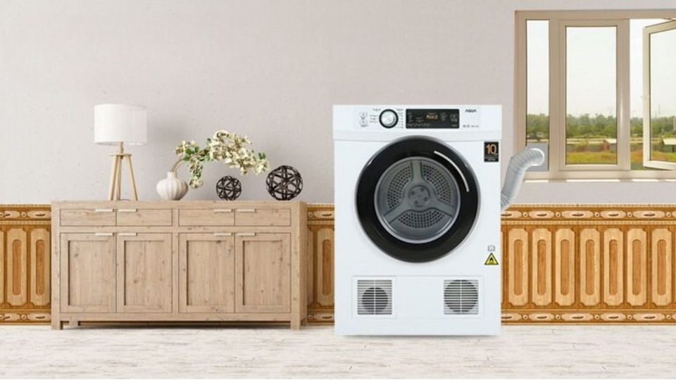

Máy sấy ngưng tụ
Đầu tiên, hãy cùng tìm hiểu về máy sấy ngưng tụ. Đây là dòng máy sấy áp dụng công nghệ ngưng tụ hơi nước từ quần áo ướt trong quá trình sấy. Thay vì thổi hơi nóng ẩm ra ngoài trời, công nghệ này giữ lại hơi nước khi sấy và ngưng tụ trong khoang chứa. Toàn bộ lượng nước này sẽ chảy xuống 1 hộp chứa riêng biệt (thường đặt ở góc máy), khi đầy chỉ cần rút hộp ra và mang đi đổ là xong.
Điểm cộng lớn nhất của dòng này là sự gọn gàng và thẩm mỹ, vì máy sấy ngưng tụ không cần lắp đặt thêm ống thoát khí giúp tiết kiệm diện tích không gian, giải quyết triệt để bài toán lắp đặt cho các gia đình ở chung cư hay nhà phố chật hẹp.
Tuy nhiên, bạn cần lưu ý rằng dòng máy này có trọng lượng khá nặng do chứa giàn ngưng tụ. Ngoài ra trong quá trình vận hành, máy sẽ tỏa nguồn nhiệt nóng ra xung quanh vỏ máy, cần đặt ở nơi thoáng một chút để tản nhiệt tốt hơn.
