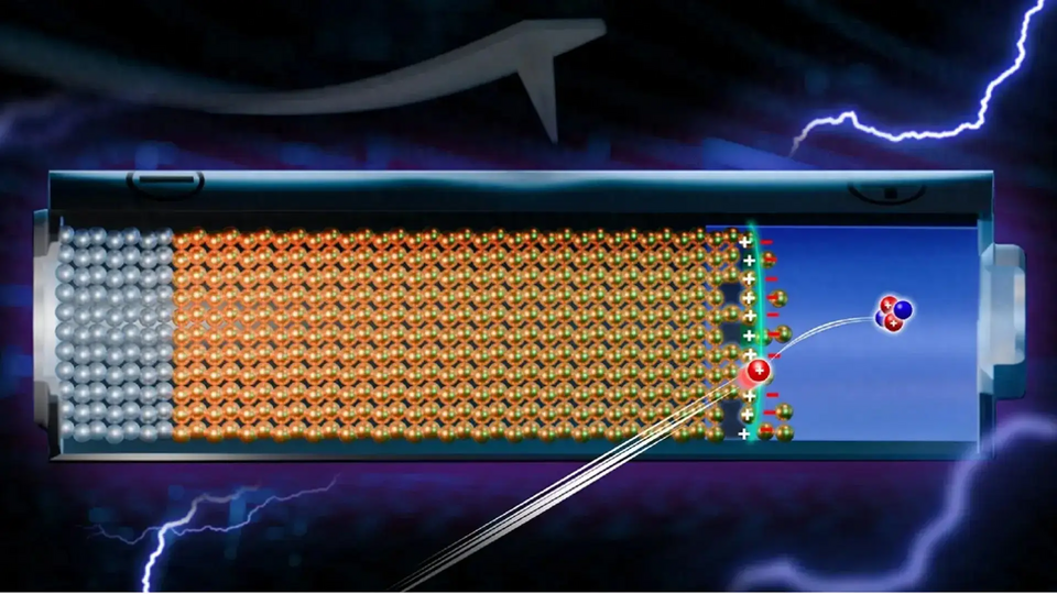

Tuy vậy, ngay cả loại pin tiên tiến này vẫn tồn tại nhược điểm quan trọng: điện tích không gian. Lớp điện tích này hình thành tại các giao diện bên trong, tạo thêm điện trở và cản trở quá trình sạc xả. Dù hiện tượng này đã được biết đến trong nhiều năm, các nhà khoa học trước đây chưa từng đo chính xác kích thước lớp điện tích và mức độ ảnh hưởng của nó trong điều kiện pin đang hoạt động.
Theo Rüdiger Berg, người đứng đầu nhóm nghiên cứu, pin hoạt động như một máy bơm nơi các ion di chuyển trong cấu trúc bên trong còn electron chạy bên ngoài để cân bằng điện tích. Khi ion đi qua chất điện phân rắn, chúng có xu hướng tích tụ tại giao diện và tạo hiệu ứng đẩy lẫn nhau, tương tự sự ùn tắc tại một ngã tư.
Kết quả cho thấy hiện tượng này chủ yếu xuất hiện ở điện cực dương. Lớp điện tích tại đây chỉ dày dưới 50 nanomet, mỏng tương đương một lớp bong bóng xà phòng. Dù rất nhỏ, lớp điện tích này lại chiếm khoảng 7 phần trăm tổng điện trở của pin và có thể lớn hơn nếu dùng vật liệu khác.

Xâm nhập vào lớp điện tích vô hình ở cấp độ nano
Nhóm nghiên cứu tại Viện Polymer Max Planck ở Đức phối hợp cùng các trường đại học Nhật Bản đã lần đầu tiên lập bản đồ chính xác vùng điện tích không gian bên trong pin thể rắn lithium-ion khi pin đang vận hành. Nhờ các kỹ thuật kính hiển vi tiên tiến, họ đã đo được độ dày lớp điện tích và mức điện trở mà nó tạo ra.
