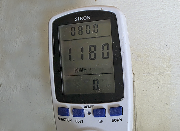

Điều hòa tiêu thụ 1,18 kWh sau 8 giờ bật trong điều kiện nhiệt độ môi trường 30-31 độ C và nhiệt độ thiết lập 26 độ C ở chế độ làm mát thông thường.
