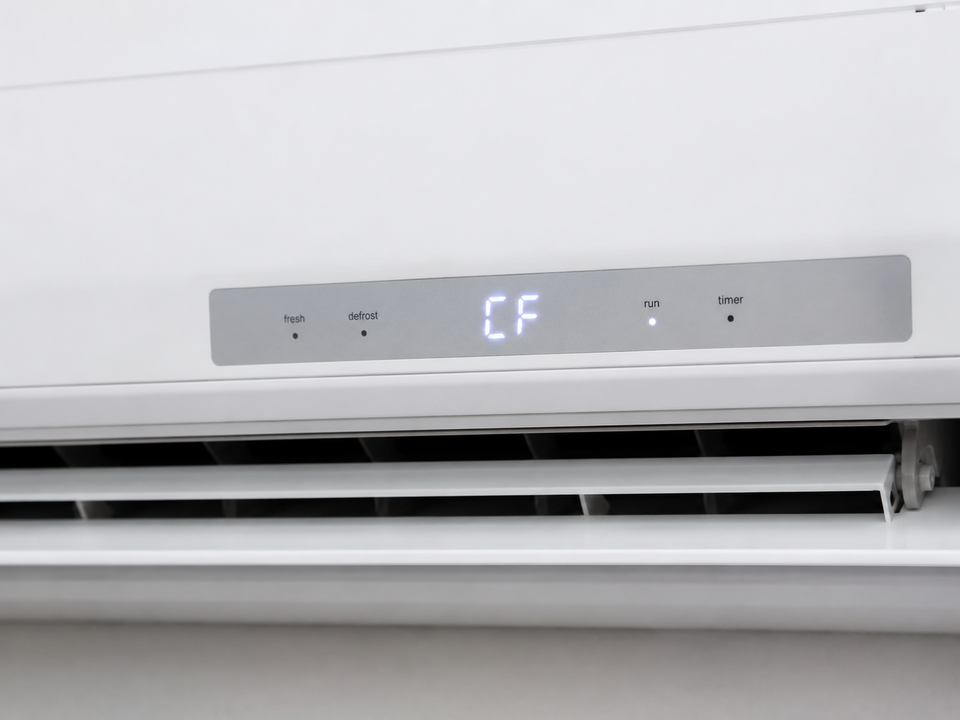

Nhiều người dùng điều hòa một ngày đẹp trời bỗng thấy màn hình hiển thị mã "CF" nhấp nháy liền lo sốt vó, nghĩ ngay đến việc máy bị lỗi nặng và chuẩn bị tốn tiền gọi thợ. Thế nhưng, thực tế đây thường chỉ là một lời nhắc nhở thân thiện hoặc một chế độ hoạt động bình thường của máy.
"CF" thường chỉ là lời nhắc vệ sinh bộ lọc​
Nếu bạn đang dùng điều hòa của Samsung hay DeLonghi, mã CF xuất hiện trên màn hình là viết tắt của cụm từ Clean Filter (làm sạch bộ lọc) hoặc Change Filter (thay bộ lọc).
Sau một thời gian hoạt động, bụi bẩn sẽ bám đầy vào màng lọc khiến hiệu quả làm mát giảm đi và tốn điện hơn. Lúc này, cảm biến của máy sẽ tự động kích hoạt mã CF để nhắc nhở bạn đã đến lúc phải dọn dẹp "lá phổi" của điều hòa. Đây hoàn toàn không phải là sự cố hỏng hóc linh kiện, nên bạn có thể hoàn toàn yên tâm.
Việc vệ sinh cũng rất đơn giản. Bạn chỉ cần ngắt điện, tháo bộ lọc ra ngoài, dùng bàn chải mềm hoặc máy hút bụi để dọn sạch bụi bẩn, rửa sạch dưới vòi nước, chờ khô ráo rồi lắp lại là xong.
Tuy nhiên, có một lưu ý nhỏ với người dùng điều hòa Samsung: sau khi vệ sinh xong và lắp lại, mã CF sẽ không tự động biến mất. Bạn cần dùng remote, truy cập vào menu Options và chọn Filter Reset để xóa mã này đi.
Đôi khi CF lại là... đang bật Wi-Fi​
Không phải hãng nào cũng dùng chữ CF với nghĩa liên quan đến bộ lọc. Nếu bạn đang dùng điều hòa của TCL hoặc Friedrich, chữ CF xuất hiện khi máy đang ở chế độ thiết lập kết nối không dây. Ở đây, CF được hiểu là Configuration (cấu hình).
Đối với trường hợp này, bạn không cần phải tháo máy vệ sinh gì cả. Chữ CF sẽ tự động biến mất sau khi máy hoàn tất quá trình ghép nối Wi-Fi với điện thoại của bạn.
Mỗi hãng điều hòa lại có một cách "giao tiếp" riêng với người dùng. Chẳng hạn như điều hòa Midea không dùng chữ CF để nhắc vệ sinh mà dùng mã CL (Clean). Đến khi màng lọc quá cũ cần thay mới hoàn toàn, máy sẽ báo mã nF.
Những mã lỗi thực sự cần lưu ý​
Trong khi mã CF có thể thong thả xử lý sau vài ngày mà không lo ảnh hưởng đến độ bền của máy, thì có những mã lỗi khác xuất hiện là bạn cần phải kiểm tra ngay:
  • Nhóm mã lỗi E (như E1, E2): Thường là dấu hiệu cho thấy cảm biến nhiệt độ của máy đang hoạt động không ổn định hoặc đã bị hỏng.
  • Nhóm mã lỗi P: Thường báo hiệu khay hứng nước ngưng của máy đã bị đầy, hoặc công tắc áp suất bị ngắt.
Tùy vào từng thương hiệu, các mã lỗi này có thể có chút khác biệt, nhưng nhìn chung khi gặp nhóm lỗi E hoặc P, bạn nên kiểm tra kỹ hoặc liên hệ thợ kỹ thuật để xử lý đúng cách. Còn với chữ CF, hãy cứ bình tĩnh tự mình vệ sinh lưới lọc trước đã nhé!
