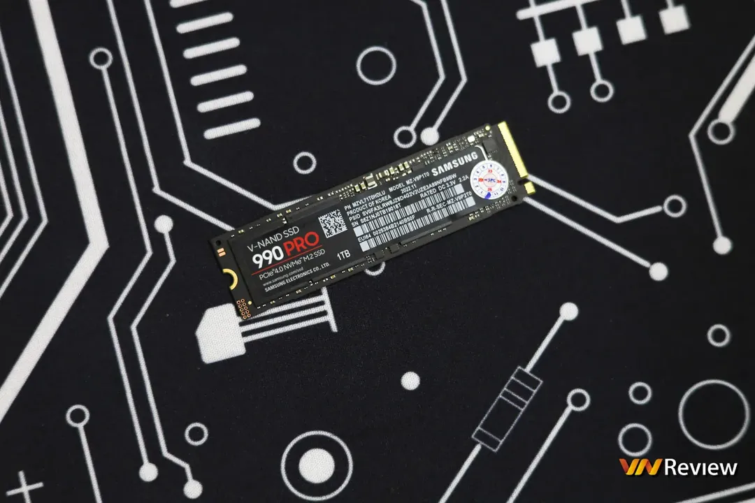

Samsung 990 Pro là một SSD M.2 2280 NVMe tiêu chuẩn, để bạn có thể nâng cấp tốc độ xử lý ở cả PC, laptop lẫn máy chơi game console như PlayStation 5. Hỗ trợ giao tiếp PCIe 4 x4, Samsung 990 Pro sử dụng bộ nhớ NAND TLC 176-layer, với 1GB bộ nhớ đệm DRAM cho mỗi 1TB NAND (cũng đồng nghĩa phiên bản 2TB sẽ có 2GB bộ nhớ đệm).
Đánh giá SSD Samsung 990 Pro: Chinh phục đỉnh cao
Samsung sử dụng controller “của nhà trồng được” có tên Pascal, và theo hãng công bố thì controller mới giúp 990 Pro tiết kiệm năng lượng tới 50% so với 980 Pro, một nâng cấp mà mình nghĩ người dùng laptop sẽ thích.
Chiếc 990 Pro mình trải nghiệm là phiên bản không kèm heatsink, nhưng trên thân của SSD cũng đã được dán các miếng tản nhiệt. Trừ khi bạn chơi game hoặc truy xuất dữ liệu trên ổ một cách liên tục, mình nghĩ phiên bản không kèm heatsink sẽ tối ưu chi phí hơn, chưa kể nếu bạn đang sở hữu một hệ thống PC mạnh mẽ để tương xứng với hiệu năng của 990 Pro, nhiều khả năng bo mạch chủ của bạn cũng đã có heatsink giúp tản nhiệt SSD rồi.

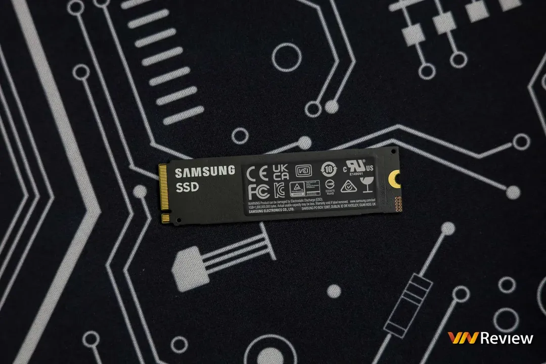

Samsung 990 Pro được bảo hành 5 năm với 600 TBW (Tera-byte Written) cho mỗi 1TB dung lượng. Tuy TBW thường là dự đoán rất thận trọng của nhà sản xuất và nhiều khả năng tuổi thọ SSD của bạn sẽ cao hơn trong thực tế, 990 Pro có TBW chỉ ngang với mặt bằng chung của SSD PCIe 4.0 chứ không đột phá như mình kỳ vọng.
Đi kèm với 990 Pro là bộ phần mềm Samsung Magician và Data Migration. Samsung Magician chịu trách nhiệm xử lý nâng cấp firmware, tối ưu hiệu năng và sửa lỗi, và nó cũng tích hợp Encrypted Drive mà khi kích hoạt sẽ mã hóa dữ liệu của bạn theo chuẩn 256-bit AES, cho đến nay vẫn chưa thể bị bẻ khóa. Trong khi đó, Data Migration sẽ giúp bạn chuyển đổi dữ liệu từ ổ cứng cũ sang 990 Pro, bao gồm cả hệ điều hành.

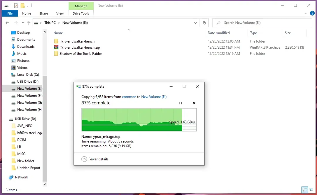

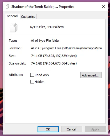

Đo tốc độ sao chép dữ liệu thực tế, mình sử dụng tệp chứa các bộ cài game với kích thước tổng cộng là 74,1 GB, gồm 6.496 tập tin nằm trong 440 thư mục. Kết quả, 990 Pro đạt tốc độ 3GB/s trong phần lớn quá trình sao chép, trước khi hết bộ nhớ đệm và kết thúc ở quanh khoảng 1.5 – 1.6 GB/s. Phiên bản 2TB rất có thể sẽ làm tốt hơn ở khía cạnh này, khi bộ đệm DRAM nhiều gấp đôi phiên bản 1TB mình đang có ở đây.

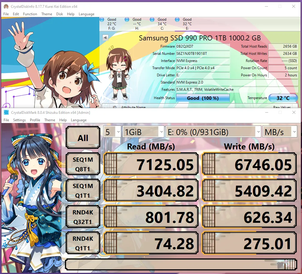

Tốc độ của Samsung 990 Pro ở kích thước dữ liệu 1GB

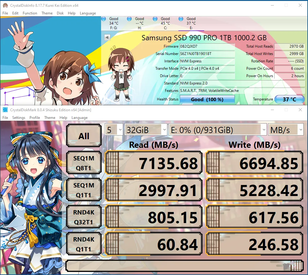

Và 32GB
Với Crystal Disk Mark, Samsung 990 Pro đạt tốc độ đọc/ghi (tuần tự) lần lượt 7.125,05 MB/s và 6.746,05 MB/s, sau một vài lần benchmark thì tốc độ đọc không lên được mức tối đa 7.450 MB/s như hãng công bố, nhưng nhìn chung đây vẫn là tốc độ rất đáng nể. Ngoài ra, kết quả của 990 Pro không thay đổi quá nhiều ở hai kích thước dữ liệu là 1GB và 32GB, cho thấy hiệu năng duy trì (sustained performance) của SSD này rất tốt.

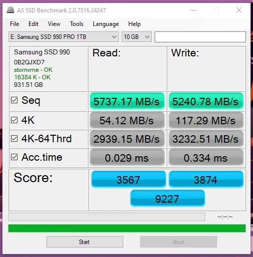

AS SSD sử dụng dữ liệu không nén nên sẽ cho kết quả benchmark thấp hơn và sát thực tế hơn Crystal Disk Mark. Tại đây, Samsung 990 Pro đạt tốc độ đọc/ghi lần lượt 5.737,17 MB/s và 5.240,78 MB/s, cùng tổng điểm 9.227 ở kích thước dữ liệu 10GB. Chiếc 980 Pro mình trải nghiệm có kết quả “khiêm tốn” hơn nhiều, đọc/ghi lần lượt 4.951,54 MB/s và 3.937,34 MB/s cùng tổng điểm 7.690, mà đó còn là ở kích thước dữ liệu 1GB.

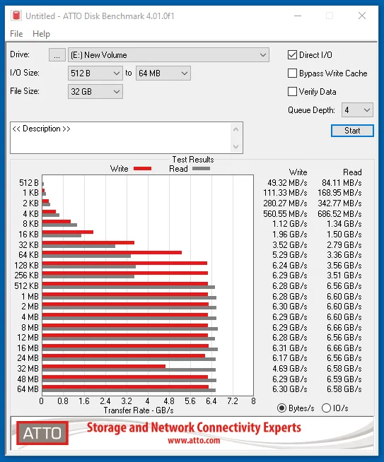

ATTO Disk Benchmark là phần mềm bao gồm một loạt các kiểm thử nhằm xác định tốc độ đọc và ghi dữ liệu của ổ cứng với nhiều gói dữ liệu kích thước khác nhau. Với file-size 32GB, I/O size từ 512 Byte đến 64MB, Samsung 990 Pro đạt tốc độ đọc tối đa quanh mức 6,6 GB/s và ghi quanh mức 6,3 GB/s, đọc tối thiểu 84,11 MB/s và ghi tối thiểu 49,32 MB/s với I/O size 512 Byte.

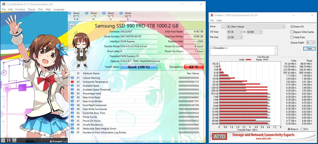

990 Pro được phủ thêm một lớp niken trên controller để cải thiện khả năng tản nhiệt tổng thể, kèm theo đó là công nghệ Dynamic Thermal Guard của chính Samsung nhằm liên tục giám sát và duy trì nhiệt độ lý tưởng cho ổ đĩa trong quá trình hoạt động. Ở nhiệt độ nghỉ khoảng 32 độ C, khi benchmark, nhiệt độ tối đa của chiếc SSD mà mình ghi nhận được là 63 độ C.
Cũng cần lưu ý là case của mình khá kín, và thực tế nhiệt độ của ổ hạ xuống rất nhanh ngay sau khi kết thúc benchmark. Nếu dùng laptop thì chắc bạn đã quen với việc các linh kiện có thể lên tới 100 độ C khi hoạt động hết công suất, nên 6x độ mình đánh giá vẫn còn “mát chán” khi xét hiệu suất của 990 Pro.
