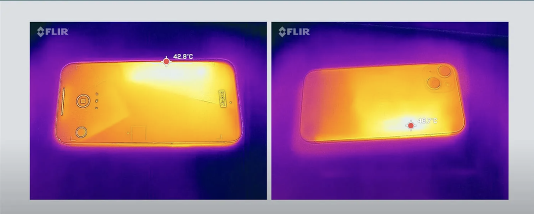

Trong khi Apple đang tỏ ra im lặng trước vấn đề, thì người dùng đang cố xác định nguyên nhân thực sự gây ra sự cố. Trên YouTube, một số kênh đã dùng máy đo nhiệt để kiểm tra, phát hiện các vị trí cực nóng trên iPhone 15 Plus và Pro Max, đủ để tạo ra bỏng cấp độ 1.
Theo Viện Tiêu chuẩn và Công nghệ Quốc gia Mỹ, da người bắt đầu cảm thấy đau ở nhiệt độ 111 độ F (khoảng 43,8 độ C). Ở nhiệt độ 118 độ F (tương đương khoảng 47,7 độ C), da người sẽ bị bỏng cấp độ một. Thử nghiệm cho thấy iPhone có thể lên đến 48 độ C.

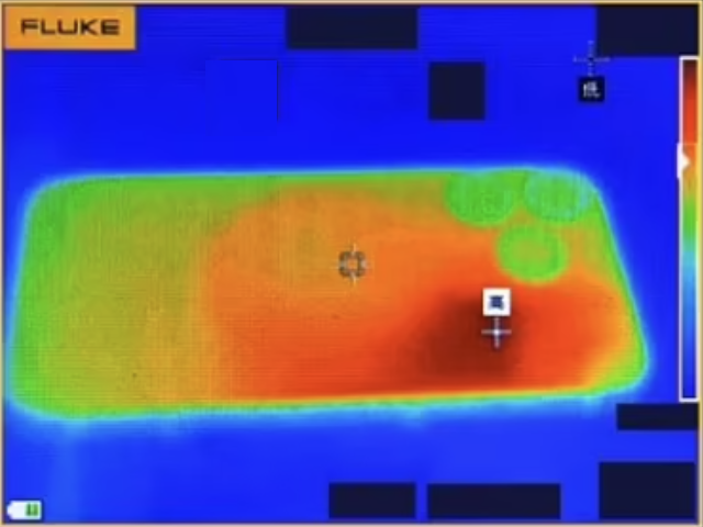

Một số thử nghiệm xác định thủ phạm là chip A17 Pro mới trên iPhone 15 Pro và 15 Pro Max. Blogger công nghệ Trung Quốc Geekerwan nói rằng iPhone 15 Pro đã “lập kỷ lục” mới về nhiệt độ bề mặt khi đạt mức cao nhất là 118 độ F (47,7 độ C) – với chip A17 Pro được cho là nguyên nhân gây ra mức nhiệt này. Thậm chí có người dùng còn đo được mức nhiệt độ lên đến 48,1 độ C trên iPhone 15 Pro.

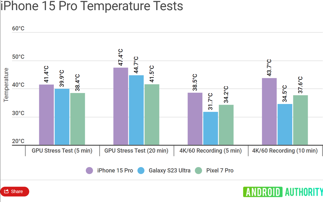

Phần lớn chúng ta hiểu rằng bộ xử lý của điện thoại hoạt động mạnh hơn nhiều với các tác vụ đòi hỏi khắt khe, vì vậy không có gì ngạc nhiên khi mọi người nghi ngờ A17 Pro. Trang AndroidAuthority cũng cho rằng như vậy khi thử nghiệm sử dụng tất cả hiệu năng của chip .
Đối với tác vụ bật GPU sáu lõi, nhiệt độ tăng vọt nhanh chóng. iPhone 15 Pro vượt mốc 40 độ C trong vòng năm phút sau khi chạy bài kiểm tra 3DMark Wild Life. Khi kết thúc quá trình chạy 20 phút và nhiệt độ cao nhất lên đến 47 độ C sẽ quá nóng để có thể cầm nắm. Galaxy S23 Ultra cũng không quá tốt ở đây, nhưng iPhone 15 Pro nóng hơn đến 3 độ C, con số tuy nhỏ nhưng đủ gây ra khác biệt nhiệt lớn.

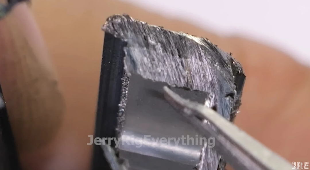

Nhà phân tích Ming-Chi Kuo tin rằng vấn đề không thực bắt nguồn từ chip mà có liên quan đến thay đổi trong thiết kế hệ thống nhiệt của dòng iPhone 15 Pro. Mặc dù khung hợp kim titan làm cho dòng iPhone 15 Pro nhẹ hơn nhiều so với các phiên bản tiền nhiệm, nhưng có vẻ như trọng lượng nhẹ hơn này còn đến từ việc Apple đã chỉnh sửa hệ thống tản nhiệt.
Kuo tin rằng diện tích tản nhiệt đã được Apple giảm đi, kết hợp với khung titan mới của iPhone 15 Pro sẽ làm giảm hiệu suất tản nhiệt của điện thoại. Apple đã sử dụng titan cho iPhone 15 Pro vì nó giúp cho thiết bị nhẹ hơn so với thiết bị tiền nhiệm sử dụng thép không gỉ (iPhone 15 Pro: 187 g; iPhone 14 Pro: 206 g). Nhưng titan không dẫn nhiệt tốt bằng thép, thứ vốn được coi là lựa chọn tốt hơn cho các thiết bị cần làm mát nhanh hơn.
Theo thông tin từ dịch vụ sản xuất cơ khí Madearia, độ dẫn nhiệt của titan λ=15,24W/(m. K), bằng khoảng 1/4 niken, 1/5 sắt, 1/14 nhôm.
Độ dẫn nhiệt của thép không gỉ nằm trong khoảng 20-60 W/(m.K). Nói chung, thép không gỉ có độ dẫn nhiệt cao hơn titan và do đó phù hợp hơn cho các ứng dụng cần truyền nhiệt hoặc làm mát nhanh.
Theo Apple, iPhone 15 Pro “sử dụng quá trình nhiệt cơ để lớp vỏ Titan bao lấy kết cấu phụ bên trong làm từ 100% nhôm tái chế, liên kết hai kim loại này với nhau nhờ sức mạnh ấn tượng thông qua quá trình khuếch tán ở trạng thái rắn. Khung nhôm giúp tản nhiệt và cho phép thay mặt lưng kính dễ dàng.” Nghĩa là Apple cần phải làm như vậy vì titan tản nhiệt kém và cần nhôm giúp hỗ trợ tản nhiệt, cả trong khung viền và khung thân máy.

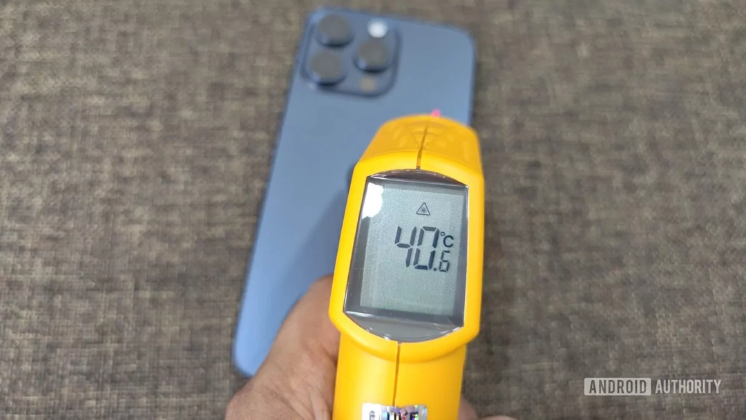

Một trường hợp sử dụng khác mà iPhone 15 Pro bị cho là quá nóng chính là sạc pin qua cổng USB-C. Để thử nghiệm điều này, trang Android Authority sử dụng sạc 30W chính hãng của Apple cùng với cáp USB-C to USB-C kèm theo máy.
Theo đó, nhiệt độ khi sạc của iPhone 15 Pro nằm ở khoảng 38 đến 40 độ C, không phải quá cao, nhưng vẫn cao hơn S23 Ultra với 35,5 độ C, mặc dù S23 Ultra có công suất sạc 45W cao hơn. Hơn nữa, iPhone 15 Pro nóng lên nhanh hơn nhiều, một lần nữa cho thấy vấn đề tản nhiệt. Nhiệt độ pin của iPhone được AndroidAuthority cho là nóng hơn từ 2 đến 4 độ C so với nhiệt độ bên ngoài thể hiện trên biểu đồ, nhiệt độ của S23 Ultra trên biểu đồ là nhiệt độ pin trong máy.
