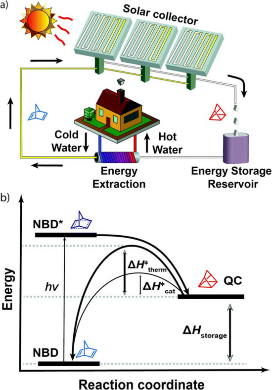

Theo các nhà nghiên cứu, công nghệ này đặc biệt phù hợp cho các hệ thống sưởi ngoài lưới điện. Chất lỏng lưu trữ năng lượng có thể được bơm qua các bộ thu nhiệt mặt trời trên mái nhà vào ban ngày, sau đó lưu trữ trong bể chứa để cung cấp nhiệt cho nước nóng hoặc hệ thống sưởi vào ban đêm.
