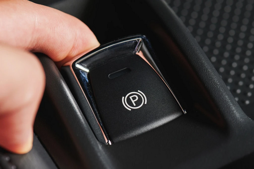

Việc hiểu cách hoạt động của phanh tay điện tử khi xe đang di chuyển có thể trở nên hữu ích trong các tình huống khẩn cấp, nhưng tuyệt đối không nên tự thử nghiệm trên đường công cộng.
Trong một video với mục đích tuyên truyền giáo dục, hai cảnh sát Đức đã thử kéo phanh tay điện tử khi xe đang chạy. Kết quả cho thấy xe dừng nhanh và ổn định nhờ việc kích hoạt cả 4 phanh và hệ thống chống bó cứng phanh ABS.
Bên cạnh các tính năng thường gặp, phanh tay điện tử còn có thêm chức năng hỗ trợ phanh khẩn cấp, giúp người lái xe có thể giảm tốc độ nhanh chóng khi gặp sự cố.

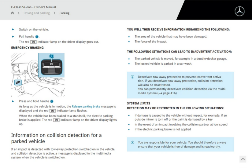

Một số sách hướng dẫn sử dụng của các hãng xe cũng đề cập đến tính năng này. Đơn cử như đối với dòng Mercedes-Benz C-Class thế hệ mới (W206), tính năng hỗ trợ phanh khẩn cấp (Emergency Braking) yêu cầu người lái nhấn và giữ phanh tay điện tử. Khi xe vẫn còn đang chuyển động, thông báo "Release parking brake" (nhả phanh đậu xe) sẽ xuất hiện trên bảng taplo cùng đèn báo phanh màu đỏ. Khi xe dừng hoàn toàn, thông báo trên sẽ được tắt và đèn báo phanh vẫn sáng.
Trong các sách hướng dẫn sử dụng của nhiều hãng xe, phanh tay điện tử còn có thể chức năng hỗ trợ phanh khẩn cấp (Emergency Braking), giúp người lái có thể dừng xe nhanh chóng trong một số tình huống nhất định.
