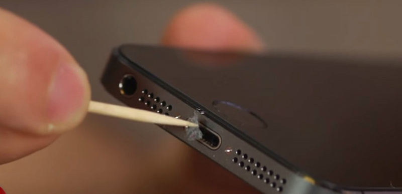

Làm sạch cổng sạc: Khi bạn đặt điện thoại vào túi hoặc túi xách, có thể có bụi hoặc tạp chất xâm nhập vào cổng sạc. Sau một thời gian, điều này có thể làm cho cổng sạc không kết nối chặt hoặc không hoạt động đúng cách. Bạn có thể vệ sinh cổng sạc bằng cách sử dụng máy sấy tóc ở chế độ không khí lạnh để thổi vào cổng sạc và làm cho bụi bẩn bay đi. Sau đó, bạn thử sạc lại điện thoại xem có khả năng hoạt động hay không.
  1. Sử dụng tăm và cồn: Một phương pháp khác để làm sạch cổng sạc là sử dụng tăm và cồn. Lấy tăm và mài một đầu của nó để làm cho nó mảnh và nhọn hơn. Sau đó, nhẹ nhàng cắm phần nhọn của tăm vào cổng sạc để loại bỏ bụi bẩn. Hãy làm điều này cẩn thận để tránh làm hỏng cổng sạc. Sau khi làm sạch, bạn có thể thử sạc lại điện thoại.
  2. Sử dụng băng keo hai mặt và tăm: Bạn có thể sử dụng một miếng băng keo hai mặt và tăm để làm sạch cổng sạc. Đặt tăm vào một đầu của băng keo hai mặt và sau đó dán nó vào cổng sạc. Quấn một ít băng keo hai mặt xung quanh tăm để làm cho nó vừa vặn vào cổng sạc. Sau đó, xoay tăm lại và nó sẽ giúp bạn loại bỏ bụi bẩn bên trong cổng sạc. Sau khi dọn dẹp, bạn có thể thử sạc lại điện thoại.
