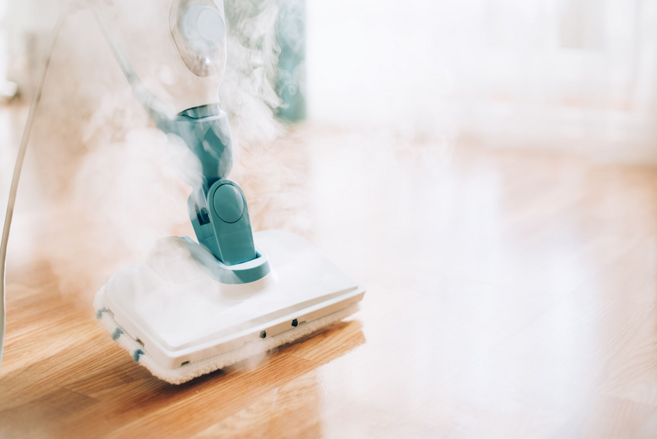

Chế độ lau hơi nước nóng của máy lau sàn là một công cụ làm sạch sâu hoàn hảo. Nhiệt độ nóng của hơi nước có thể làm mềm các vết bẩn bám dính trên sàn. Tuy nhiên, Larry Ciufo, kỹ sư thử nghiệm của Consumer Reports, đơn vị đánh giá đồ gia dụng uy tín của Mỹ có một lời cảnh báo.
"Bạn có thể nghĩ rằng mình có thể sử dụng máy lau sàn hơi nước trên nhiều bề mặt vì nó chỉ là nước nóng. Nhưng thực tế là, nếu bạn không cẩn thận, chúng có thể gây ra một số hư hỏng cho sàn gỗ", Larry Ciufo nói.
Tránh sử dụng máy lau nhà hơi nước trên sàn gỗ
Nhiều người mong muốn làm sạch sâu sàn gỗ cứng bằng máy lau nhà dùng hơi nước nóng nhưng đừng làm vậy. "Sự thay đổi nhiệt độ đột ngột và độ ẩm có thể làm cong vênh gỗ", Steve Stocki, giám đốc tiếp thị và kinh doanh tại Lumber Liquidators, cho biết.
Điều này đúng cho dù bạn sử dụng sàn gỗ tự nhiên hay sàn gỗ công nghiệp, và cả sàn tre nữa. Một số nhà sản xuất máy lau nhà hơi nước có thể nói rằng bạn có thể sử dụng máy trên sàn gỗ cứng đã được phủ keo, nhưng Steve Stocki khuyến cáo không nên làm vậy vì độ ẩm vẫn có thể thấm vào các mối nối giữa các tấm ván, thấm vào gỗ và làm cong vênh.
