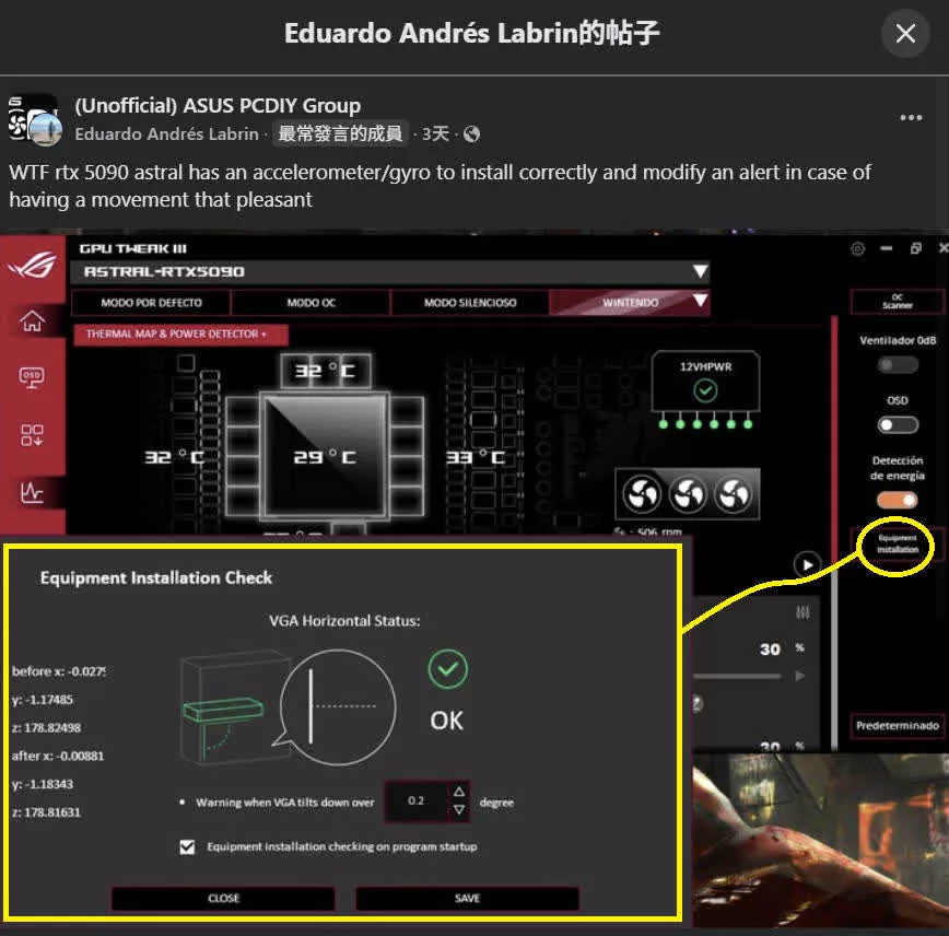

Asus gần đây đã âm thầm tích hợp tính năng “Equipment Installation Check” vào phần mềm GPU Tweak III, cho phép phát hiện hiện tượng card đồ họa bị nghiêng (GPU droop), một vấn đề ngày càng phổ biến với các dòng card cao cấp như ROG Astral RTX 5090. Được phát hiện sau khi Nvidia ra mắt dòng RTX 50 vào tháng 1/2025, tính năng này hiển thị góc nghiêng chính xác của card đồ họa và cảnh báo nếu góc nghiêng vượt quá mức an toàn. Theo TechSpot, hiện tượng GPU gục xuống xảy ra do trọng lực kéo các card đồ họa nặng, bộ tản nhiệt lớn, có thể làm hỏng khe PCIe hoặc gây nứt PCB, như trường hợp người dùng Gigabyte báo cáo vào năm 2023. Tính năng mới của Asus được hỗ trợ bởi cảm biến Bosch BMI323 IMU đánh dấu bước tiến trong việc bảo vệ phần cứng đắt tiền, đặc biệt với RTX 5090 nặng 6,6 pound (khoảng 3 kg) và giá 3.300 USD.

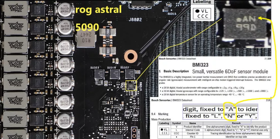

Tính năng “Equipment Installation Check” sử dụng cảm biến Bosch BMI323 IMU, tích hợp cả gia tốc kế và con quay hồi chuyển, để đo góc nghiêng của card đồ họa. Theo Guru3D, cảm biến này có kích thước nhỏ, tiêu thụ điện thấp và hoạt động ổn định trong khoảng nhiệt độ từ -40°C đến 85°C, phù hợp với môi trường khắc nghiệt bên trong PC chơi game. Dữ liệu từ cảm biến được truyền qua đường I²C đến một vi điều khiển trên PCB, sau đó kết nối với GPU Tweak III thông qua firmware tùy chỉnh, cung cấp cảnh báo tức thì nếu card nghiêng quá ngưỡng an toàn. Tính năng tự động kích hoạt mỗi khi khởi động phần mềm, giúp người dùng điều chỉnh giá đỡ hoặc lắp đặt lại card để tránh hư hỏng dài hạn, như mỏi mối hàn hoặc mất tiếp xúc tản nhiệt. Một bài viết trên VideoCardz ca ngợi đây là giải pháp sáng tạo để giải quyết vấn đề cơ học của các GPU nặng.

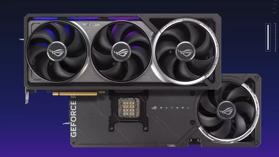

Hiện tượng GPU nghiêng trở nên nghiêm trọng do kích thước và trọng lượng của các card đồ họa cao cấp tăng đáng kể, đặc biệt khi hiệu ứng của Định luật Moore chậm lại. Theo TechSpot, để đạt hiệu suất cao hơn, các GPU như ROG Astral RTX 5090 cần nhiều điện năng hơn (600W so với 450W của TUF 4090), dẫn đến bộ tản nhiệt lớn hơn và chiếm tới 4 khe cắm, nặng gấp đôi card thế hệ trước. Điều này gây áp lực lớn lên khe PCIe và PCB với nguy cơ nứt hoặc hỏng kết nối. Asus cung cấp giá đỡ chống nghiêng kèm theo RTX 5090, nhưng cảm biến BMI323 IMU mang lại giải pháp chủ động hơn, cảnh báo sớm trước khi hư hỏng xảy ra. Các nhà sản xuất khác cũng có cách tiếp cận độc đáo: 51RISC tích hợp hai thước thủy trên RTX 4090 vào năm 2022, trong khi EVGA cung cấp dây đeo cho RTX 3090 Ti để cố định card. Một bài viết trên Hackaday nhận định rằng cảm biến của Asus có thể trở thành chuẩn mực cho các GPU nặng trong tương lai, đặc biệt với các hệ thống di chuyển thường xuyên như tại sự kiện LAN party.
Tính năng “Equipment Installation Check” được đánh giá cao vì tính thực tiễn, nhưng cũng có một số hạn chế. Theo Jon Peddie Research, việc tích hợp BMI323 IMU giúp người dùng bảo vệ khoản đầu tư lớn vào RTX 5090 vốn có giá hơn 3.000 USD, bằng cách phát hiện sớm độ nghiêng và giảm nguy cơ hỏng PCIe hoặc PCB. Tuy nhiên, Hackaday cũng chỉ ra IMU chỉ đo góc nghiêng, không trực tiếp đo độ cong của PCB vốn là nguyên nhân chính gây hư hỏng. Một giải pháp thay thế như cảm biến lực (strain gauge) có thể hiệu quả hơn dù chi phí có thể cao hơn. Ngoài ra, tính năng này yêu cầu người dùng cài đặt GPU Tweak III mới nhất và chỉ oạt động trên dòng ROG Astral, không áp dụng cho các card khác như TUF RTX 5090.
