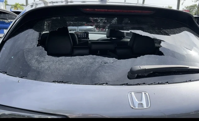

Hàng trăm chủ xe Honda HR-V thế hệ mới tại Mỹ đang hoang mang, lo lắng sau khi nhiều người phản ánh về sự cố kính chắn gió sau xe bất ngờ vỡ vụn khi kích hoạt tính năng sấy kính.
Theo các chủ xe gặp sự cố, sau khi bật sấy kính, kính chắn gió sau xe bất ngờ vỡ vụn kèm tiếng nổ lớn. Mảnh vỡ kính bắn ra ngoài và rơi vào khoang hành khách, tiềm ẩn nguy cơ gây thương tích cho người ngồi bên trong.
Hàng trăm chủ xe Honda HR-V bị vỡ kính sau vì một tính năng của xe
Sự việc càng trở nên nguy hiểm khi xảy ra trong lúc xe đang di chuyển, đặc biệt là trên cao tốc, có thể khiến người lái giật mình, mất tập trung và dẫn đến tai nạn.
Theo Honda, nguyên nhân của sự cố có thể do chất dùng để cố định kính sau tiếp xúc với bộ phận làm nóng của bộ rã đông trong quá trình lắp ráp, dẫn đến điểm nóng gia tăng làm kính yếu đi theo thời gian.
Hãng xe Nhật khẳng định sẽ sớm đưa ra biện pháp nhằm cải thiện tình trạng này và dự kiến sẽ bắt đầu thay thế các cửa sổ bị lỗi vào tháng 4 hoặc tháng 5 năm 2024.
