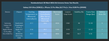

Kết quả kiểm tra mức độ căng thẳng cực độ 3D Mark Wild Life
Đương nhiên, khi có trong tay những thiết bị và chip này, chúng tôi muốn xem chúng so sánh hiệu năng như thế nào trong một bài kiểm tra trực tiếp nhanh chóng về CPU và GPU trong cùng điều kiện. Ở mức độ này, chúng tôi đã đo nhiệt độ môi trường xung quanh phòng và nhiệt độ của từng thiết bị ở phía sau bằng súng cảm biến nhiệt hồng ngoại trước và sau mỗi lần chạy. Tất cả các thiết bị đều được thử nghiệm trong cùng nhiệt độ môi trường và đồng thời, cho chúng tôi dấu hiệu tốt về quản lý nhiệt, điều này bổ sung bối cảnh bổ sung cho điểm số tương ứng của chúng. Đây là một cách công bằng hơn nhiều để so sánh hiệu suất.
Đúng như bạn mong đợi, chúng tôi đã thử nghiệm CPU với Geekbench 6, có khối lượng công việc được sửa đổi gồm các tác vụ trong thế giới thực mà người dùng điện thoại thông minh ngày càng chạy trên thiết bị, bao gồm các tác vụ máy học liên quan đến mô hình nhiếp ảnh và ngôn ngữ. Để kiểm tra GPU, chúng tôi đã thực hiện bài kiểm tra Wild Life Extreme Stress Test, chạy một khối lượng công việc nặng về đồ họa được lặp trong khoảng thời gian 20 phút, ghi lại điểm vòng lặp tốt nhất và thấp nhất khi chip bắt đầu nóng lên và tăng tốc. Nó cho chúng ta biết rất nhiều điều về khả năng quản lý nhiệt của thiết bị cũng như khả năng duy trì hiệu suất của từng con chip.

Bài kiểm tra căng thẳng cực độ của 3D Mark Wild Life:
Bài kiểm tra căng thẳng cực độ 3D Mark Wild Life được thực hiện trong cùng một phòng cùng lúc với cùng nhiệt độ môi trường là 26 độ C và độ sáng màn hình được đặt ở mức 50%. Nó một lần nữa tiết lộ rằng Apple đang phải đối mặt với một cuộc chiến nghiêm túc.
SD8G3 và D9300 đều vượt trội hơn A17 Pro ở hiệu suất cao nhất đáng kể, mặc dù điểm vòng lặp khởi động thấp nhất của iPhone là cao nhất. Phạm vi tốc độ khung hình tổng thể của iPhone cũng ngang bằng với SD8G3. Điều quan trọng là độ ổn định của iPhone cũng cao nhất với 61,4%, cao hơn khoảng 10% so với 2 con chip còn lại. Đây có thể là một lợi ích của quá trình chế tạo TSMC 3nm của họ và mặc dù thực tế là nó chỉ dựa vào tấm than chì cơ bản cho giải pháp nhiệt. Nó cũng gợi ý rằng [COLOR=var(--link-color)]vấn đề quá nhiệt[/COLOR] mà iPhone 15 Pro gặp phải khi ra mắt cuối cùng đã bị loại bỏ.
Ở bên ngoài, Vivo/D9300 chạy nóng nhất ở 44 độ C, trong khi cả SD8G3 và A17 Pro đều ở mức dưới 40 độ C. Trong khi Vivo X100 Pro có buồng chứa hơi thì Samsung đã trang bị cho Galaxy S24 Ultra buồng chứa hơi lớn hơn 92% so với S23 Ultra. SD8G3 tiêu thụ nhiều năng lượng hơn một chút, mất 9% mức sạc trong thử nghiệm 20m, trong khi A17 Pro và D9300 chỉ giảm 7% mức sạc mỗi chiếc.
