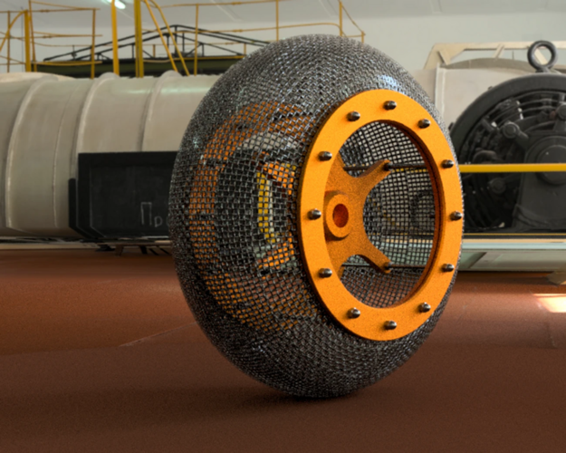

Thật khó để sửa một chiếc lốp bị xẹp trên sao Hỏa hoặc Mặt trăng. Trên thực tế, điều đó gần như không thể. Vì vậy, khi NASA gửi tàu thăm dò hoặc bất kỳ loại tàu thám hiểm có bánh xe nào ra ngoài không gian, họ cần đảm bảo rằng những bánh xe đó sẽ không thể bị thủng trong bấy cứ trường hợp nào. Và đây cũng chính là lúc những những chiếc lốp xe Superelastic Tyre (lốp siêu đàn hồi) ra đời.
Lốp siêu đàn hồi được NASA phát triển cho các sứ mệnh Mặt Trăng và Sao Hỏa trong tương lai - nhưng như cơ quan vũ trụ đã chỉ ra, đây cũng có thể là một giải pháp thay thế khả thi cho lốp khí nén truyền thống ở đây trên Trái Đất.
NASA cho biết: "Việc sử dụng các hợp kim mới có khả năng nhớ hình dạng sẽ giúp cho bánh xe chịu được độ biến dạng cao, thay vì các vật liệu đàn hồi thông thường, những vật liệu này sẽ giúp tạo ra một chiếc lốp có thể chịu được biến dạng quá mức mà không bị hư hại vĩnh viễn".
Họ tạo ra một loại lốp xe gần như vĩnh cửu, làm từ sợi kim loại được đan lại, có khả năng "nhớ" được hình dạng tối ưu nhất của mình để có thể tự trở lại hình dáng ấy, sau khi đã bị các yếu tố tác động bên ngoài bóp méo hay làm biến dạng.

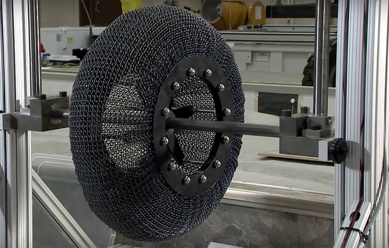

Việc nghiên cứu và thiết kế chiếc lốp đặc biệt này được tiến hành tại Trung tâm Nghiên cứu Glenn của NASA đặt tại Cleveland, Ohio. Kỹ sư Colin Creager và các cộng sự của mình đan kim loại – những sợi lò xo thép lại để tạo nên chiếc lốp ấy. Nó có khả năng bám được đất mềm và cát rất tốt, chịu được sức nặng lớn. Tuy nhiên, có một vấn đề khác.
"Chúng tôi chỉ gặp một vấn đề duy nhất, những cái lốp này luôn bị lõm vào sau một thời gian sử dụng", kỹ sư Creager nói. Rồi ông gặp Santo Padula, một nhà khoa học nghiên cứu vật liệu. Creager nhận được lời khuyên rằng ông nên sử dụng hợp kim nhớ hình dáng – một loại kim loại siêu đàn hồi, có thể quay trở lại hình dáng ban đầu của mình sau khi bị biến dạng.
"Từ thời điểm ấy, chúng tôi bắt đầu hợp tác ... để tạo ra một loại lốp mới, loại lốp khiến chúng tôi nghĩ rằng nó sẽ cách mạng hóa lốp của những phương tiện thăm dò hành tinh khác và thậm chí, đổi mới ngay cả lốp xe trên Trái Đất này", Creager hồ hởi nói.

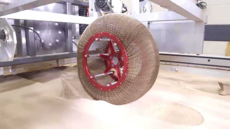

Sử dụng hợp kim nhớ hình dạng làm bộ phận tăng cường xuyên tâm cũng có thể làm tăng khả năng chịu tải của lốp. Lốp Superelastic mang lại khả năng bám đường bằng hoặc vượt trội so với lốp khí nén thông thường và loại bỏ cả khả năng bị thủng, từ đó cải thiện hiệu suất sử dụng nhiên liệu và độ an toàn của ô tô. Ngoài ra, thiết kế lốp này không yêu cầu khung bên trong, điều này vừa đơn giản hóa vừa làm nhẹ cụm lốp/bánh xe.
Kết quả nghiên cứu cho thấy thứ lốp mới này có thể tải được hơn 10 lần trọng lượng mà lốp Curiosity có thể tải, hoạt động được trong giới hạn nhiệt độ từ -130 độ C tới 90 độ C, bám đá và cát tốt hơn, leo dốc tốt hơn 23%.
Trong bài thử khắc nghiệt nhất, trên quãng đường 10km với đầy những địa hình "khó nhằn", chiếc lốp xe này vẫn hoàn thành một cách xuất sắc. Hiện tại, NASA đang xây dựng một phòng thử cực lạnh để thử lốp trong điều kiện nhiệt độ thấp.

Sau nhiều năm nghiên cứu, đội ngũ đã quyết định sử dụng hợp kim niken và titan (NiTi). Lò xo làm từ théo chỉ có thể bị kéo căng 0,3% (khoảng cách giữa các nguyên tử trong kim loại thay đổi) là nó sẽ bị lõm vĩnh viễn, không quay lại hình dáng cũ được. Tuy nhiên, hợp kim NiTi có thể bị kéo căng 10% mà vẫn có thể về hình dáng cũ – nó có tính đàn hồi tốt hơn lò xo thép tới 30 lần.Sử dụng hợp kim nhớ hình dạng làm bộ phận tăng cường xuyên tâm cũng có thể làm tăng khả năng chịu tải của lốp. Lốp Superelastic mang lại khả năng bám đường bằng hoặc vượt trội so với lốp khí nén thông thường và loại bỏ cả khả năng bị thủng, từ đó cải thiện hiệu suất sử dụng nhiên liệu và độ an toàn của ô tô. Ngoài ra, thiết kế lốp này không yêu cầu khung bên trong, điều này vừa đơn giản hóa vừa làm nhẹ cụm lốp/bánh xe.
