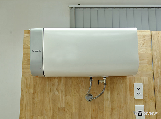

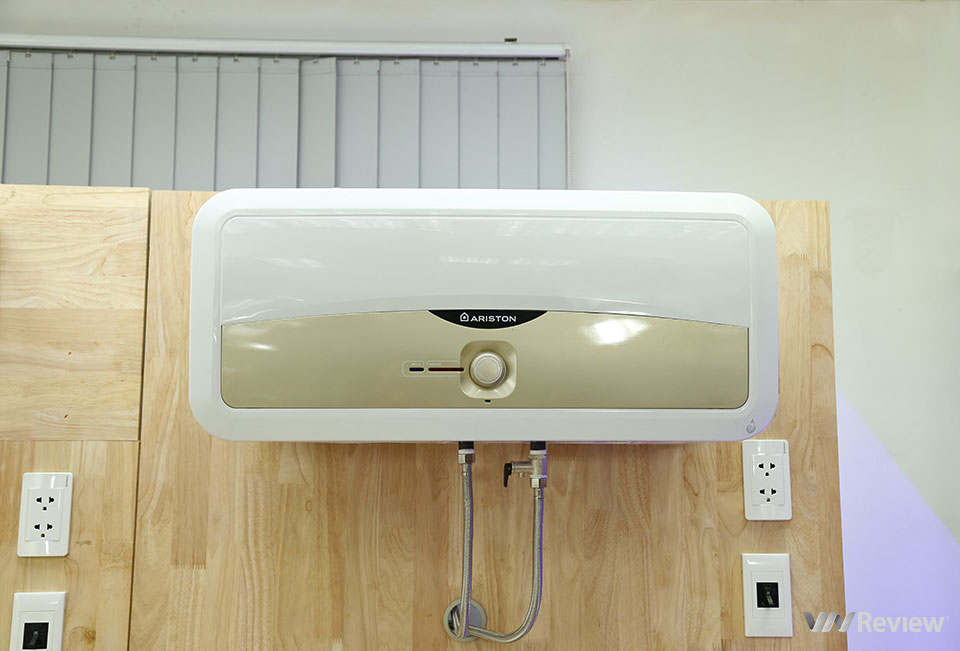

Mặt khác, bình nước nóng kiểu bình chứa truyền thống trữ nước nóng trong bình chứa, cho phép sử dụng nhanh chóng và dễ dàng khi cần. Bình nóng lạnh dung tích tiêu chuẩn có thể chứa tới 30 lít nước. Loại bình nước nóng này có thể cung cấp nguồn nước ấm tốt cho nhiều điểm cung cấp nước, ngay cả trong thời gian mất điện đột xuất.
