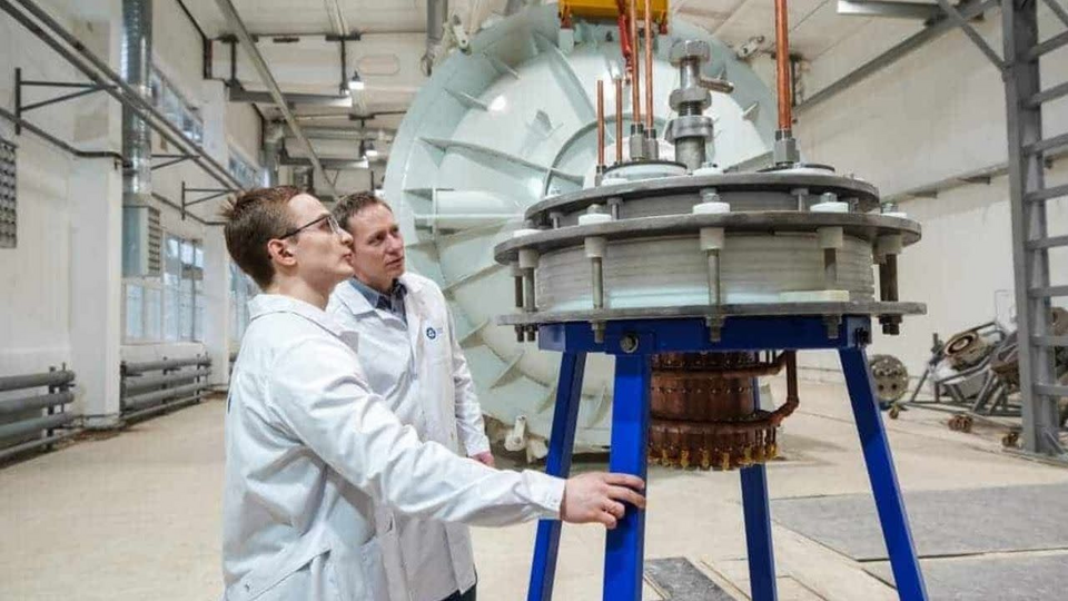

Hệ thống động cơ này đang được phát triển bởi Viện Troitsk, thuộc tập đoàn năng lượng hạt nhân quốc doanh Rosatom. Theo các nhà khoa học tham gia dự án, các thử nghiệm trên mặt đất đã cho thấy những kết quả đầy hứa hẹn, và công nghệ có thể sẵn sàng để sử dụng trong không gian vào khoảng năm 2030.

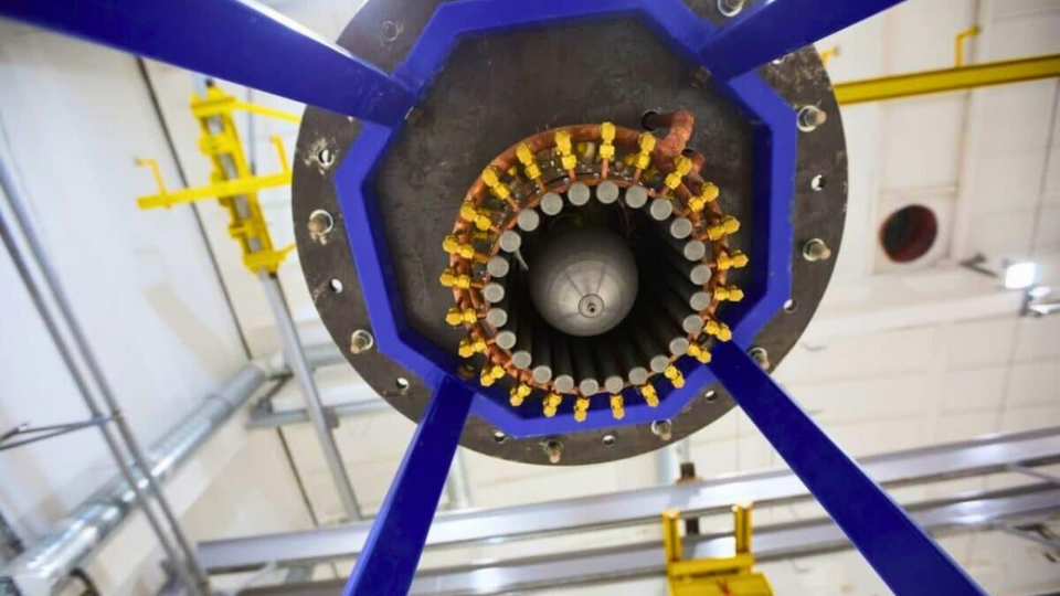

Nguyên mẫu động cơ hiện đang được thử nghiệm trong một buồng chân không dài 14 mét, được thiết kế để mô phỏng điều kiện ngoài không gian. Theo thông tin do báo Izvestia của Nga công bố, động cơ vận hành ở mức công suất khoảng 300 kilowatt theo chế độ xung và đã đạt thời gian hoạt động liên tục lên tới 2.400 giờ. Khoảng thời gian này được đánh giá là đủ cho một sứ mệnh hoàn chỉnh tới sao Hỏa, bao gồm cả giai đoạn tăng tốc và giảm tốc.
