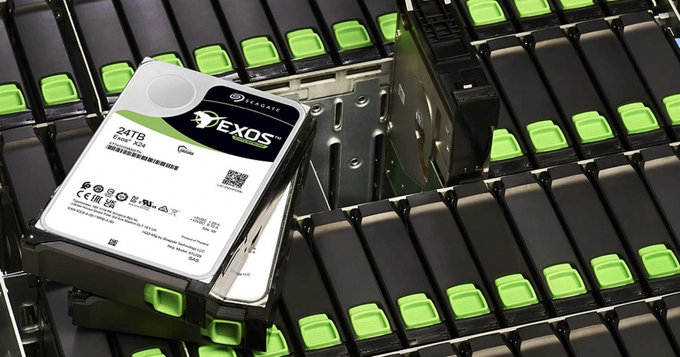

Thị trường ổ cứng (HDD) đang chứng kiến một làn sóng ổ cứng Seagate giả mạo ngày càng lan rộng, gây hoang mang và thiệt hại cho người tiêu dùng. Tình trạng này, xuất hiện gần đây, vẫn chưa có dấu hiệu hạ nhiệt.
Trước đây, người dùng có thể dựa vào hệ thống SMART và giá trị FARM để đánh giá mức độ hao mòn của ổ đĩa. Tuy nhiên, theo Tom's Hardware, những kẻ lừa đảo đã tìm ra cách can thiệp vào giá trị FARM của ổ cứng Seagate, khiến phương pháp xác minh này trở nên vô hiệu. Điều này cho phép chúng bán ổ đĩa đã qua sử dụng với giá của ổ đĩa mới, "móc túi" người tiêu dùng một cách trắng trợn.
Vụ việc lần đầu tiên bị phát hiện vào tháng 1/2025, khi có báo cáo về việc ổ đĩa doanh nghiệp Seagate Exos đã qua sử dụng được bán như ổ đĩa mới. Cuộc điều tra cho thấy những kẻ lừa đảo đã làm giả số sê-ri, thay đổi nhãn dán và xóa siêu dữ liệu ngày hết hạn, che giấu nguồn gốc thực sự của sản phẩm.
Nguồn gốc của các ổ đĩa giả mạo này được xác định là từ các trang trại khai thác tiền điện tử Chia ở Trung Quốc. Trong thời kỳ Chia "lên ngôi", nhu cầu về ổ cứng tăng đột biến, dẫn đến tình trạng thiếu hụt và giá cả leo thang. Khi việc khai thác trở nên kém hiệu quả, các trang trại đóng cửa và những ổ đĩa cũ, với thời gian hoạt động từ 15.000 đến 50.000 giờ, bắt đầu tràn lan trên thị trường dưới mác ổ đĩa mới.
Để bảo vệ quyền lợi của mình, người tiêu dùng cần nâng cao cảnh giác và áp dụng các biện pháp xác minh kỹ lưỡng trước khi quyết định mua ổ cứng Seagate.
