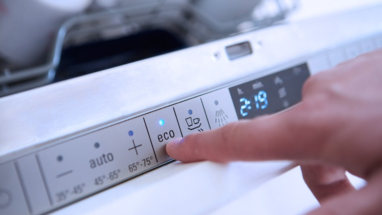

Thật ngạc nhiên là đơn giản: với chu trình rửa dài hơn, nước không cần phải nóng lên nhiều so với các chương trình rửa ngắn hơn. Thêm vào đó, bát đĩa được rửa bột rửa lâu hơn, nghĩa là máy rửa bát không cần nhiều năng lượng để rửa sạch như các chương trình khác.
Chế độ Eco về cơ bản là một chương trình sử dụng nhiệt độ rửa và tráng thấp hơn, do đó cần ít năng lượng hơn để làm nóng. Nó cũng giảm thiểu lượng nước cần thiết để rửa sạch bát đĩa.
Các chế độ khác nhau của máy rửa bát thường chỉ là những sự kết hợp khác nhau của các cài đặt làm thay đổi nhiệt độ của nước và thời gian rửa. Nhìn chung, bạn sẽ có hiệu suất tốt hơn từ máy rửa bát ở chế độ nóng hơn nhưng đánh đổi là nó sẽ sử dụng nhiều năng lượng và nước hơn, khiến bạn tốn kém hơn.
Có nghĩa chế độ rửa tiết kiệm có thể làm sạch kém hơn, nhưng điều đó không nhất thiết có nghĩa là bát đĩa rửa xong vẫn còn bẩn.
Nếu bát đĩa của bạn không quá bẩn ngay từ đầu, bạn có thể mong đợi kết quả khả quan khi sử dụng máy rửa bát ở chế độ tiết kiệm – điều tệ nhất có thể xảy ra là bạn có thể phải bấm rửa lại. Nhưng điều này rất hiếm khi xảy ra.
Đối với máy rửa bát, sự khác biệt lớn nhất mà bạn có thể nhận thấy là khả năng sấy khô kém hơn. Nhưng các tính năng như cửa tự động mở và quạt bên trong có thể bù đắp ở một mức độ nào đó – hoặc bạn có thể để bát đĩa khô tự nhiên.
Về tiết kiệm điện, các bài test của VnReview trước đây xác nhận chế độ tiết kiệm mang lại mức tiêu thụ năng lượng thấp nhất trong số các thương hiệu và kiểu máy khác nhau. Các chương trình mặc định và nhanh trên máy rửa chén tiêu thụ nhiều năng lượng hơn 20–30% so với chế độ tiết kiệm.
Tóm lại, dù mất nhiều thời gian hơn, chế độ ECO tiết kiệm năng lượng và nước bằng cách giảm mức tiêu thụ trong mỗi bước xử lý. Tuy nhiên, chế độ ECO không phù hợp với các bát đĩa quá bẩn hoặc khi bạn cần rửa nhanh trong thời gian ngắn. Trong những trường hợp này, các chế độ rửa nhanh hoặc chuyên sâu sẽ là lựa chọn tốt hơn.
