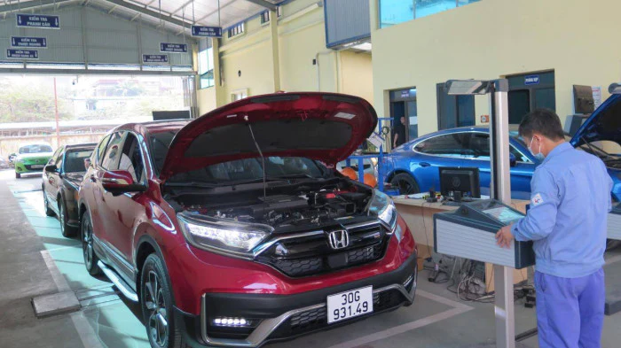

Mới đây, Theo Báo Giao thông, Bộ GTVT đã ban hành Thông tư 43/2023 liên quan tới cải tạo phương tiện giao thông cơ giới đường bộ. Theo Thông tư mới, các trường hợp xe cơ giới thay đổi chỉ liên quan đến nội thất và tính tiện nghi, không liên quan đến an toàn thì không coi là cải tạo xe cơ giới.
Thay đổi đèn chiếu sáng xe ô tô không còn được coi là cải tạo xe
Theo Bộ GTVT, Thông tư 85/2014 được ban hành đã tạo ra hành lang pháp lý cho hoạt động cải tạo phương tiện giao thông cơ giới đường bộ, tạo điều kiện thuận lợi cho người dân và các doanh nghiệp vận tải. Tuy nhiên, sau gần 10 năm thực hiện nhu cầu về cải tạo phương tiện, yêu cầu về quản lý nhà nước đối với loại phương tiện cải tạo đã có nhiều thay đổi nên xuất hiện một số bất cập, không còn phù hợp với tình hình thực tế, cần sửa đổi, bổ sung.
Những trường hợp này gồm: Thay đổi cửa lên xuống khoang hành khách (không bao gồm thay đổi vị trí và kích thước cửa); Thay đổi một số kết cấu thùng chở hàng như: bịt kín hoặc thay đổi kết cấu cánh cửa thùng hàng; thay thế tôn bọc dạng phẳng thành dạng sóng hoặc ngược lại; bọc thêm tôn phần khung mui của xe mui phủ không làm tăng chiều cao thành thùng hàng; lắp thêm hoặc tháo bỏ nắp chắn bụi cho thùng chở hàng của xe ô tô tải tự đổ; Lắp, thay thế hoặc tháo bỏ nắp che khoang chở hàng, hành lý của xe ô tô PICKUP nhưng không làm thay đổi kích thước lòng thùng hàng và kích thước bao của xe.
Lắp đặt thêm đèn sương mù dạng rời; Thay thế cụm đèn chiếu sáng phía trước bằng cụm đèn đã được chứng nhận hoặc công bố hợp quy theo Quy chuẩn kỹ thuật quốc gia về đặc tính quang học đèn chiếu sáng phía trước của phương tiện giao thông cơ giới đường bộ (QCVN 35:2017/BGTVT) mà không cần phải gia công thay đổi kết cấu của xe để đảm bảo việc lắp đặt; Thay thế bóng đèn thuộc cụm đèn chiếu sáng phía trước bằng bóng đèn loại khác có công suất tiêu thụ điện tương đương mà không cần phải can thiệp, thay đổi kết cấu của cụm đèn;
Thay đổi các chi tiết, bộ phận thân vỏ là tùy chọn của nhà sản xuất xe nhưng không làm thay đổi kích thước bao ngoài của xe; thay đổi về kiểu dáng một số chi tiết của phần thân vỏ xe như: lưới tản nhiệt trước xe, cánh lướt gió; lắp đặt thêm mui gió trên nóc ca bin ô tô tải, bậc bước chân lên xuống, trang trí ống xả, đai trang trí bảo hiểm đèn chiếu sáng, đèn tín hiệu mà không làm thay đổi kích thước bao ngoài của xe cũng không được coi là cải tạo xe cơ giới.
Đồng thời, các trường hợp trên vẫn được kiểm định an toàn kỹ thuật và bảo vệ môi trường phương tiện giao thông cơ giới đường bộ để được cấp Giấy chứng nhận kiểm định, Tem kiểm định.
