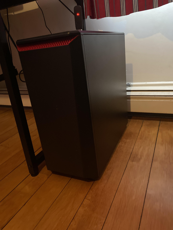

Việc đặt máy tính chơi game trực tiếp trên sàn nhà, đặc biệt là trên thảm, có thể dẫn đến tình trạng quá nhiệt nghiêm trọng và làm giảm tuổi thọ linh kiện.
Sau một năm đặt thùng máy không có chân đế trên thảm, hệ thống bắt đầu gặp hiện tượng nghẽn nhiệt (throttling) và xuất hiện các cảnh báo nhiệt độ cao liên tục. Sai lầm này thường bắt nguồn từ thói quen muốn tiết kiệm không gian trên bàn làm việc hoặc lo ngại các thùng máy nặng nề có thể rơi vỡ nếu đặt trên cao.
Nguy cơ từ việc mất khoảng trống dưới gầm máy​
Đối với những thùng máy có kích thước lớn và trọng lượng nặng, người dùng thường chọn vị trí dưới gầm bàn để đảm bảo an toàn. Tuy nhiên, rủi ro nảy sinh khi các chân đế nhỏ dưới đáy thùng máy bị hỏng hoặc bị tháo rời.
Khi không còn khoảng trống khoảng 1 inch (2,5 cm) để nâng cao thiết bị, PC sẽ tiếp xúc trực tiếp với sợi thảm, làm chặn hoàn toàn các khe thông gió ở mặt dưới. Điều này không chỉ cản trở quá trình lưu thông không khí mà còn khiến máy tính trở thành một 'máy hút bụi' thu nạp mọi tạp chất từ sàn nhà.
Hệ quả của bụi bẩn và lưu thông khí kém​
Sau một năm vận hành trong điều kiện tiếp xúc trực tiếp với thảm, hệ thống tản nhiệt có thể bị lấp đầy bởi các sợi vi thảm, tế bào chết, phấn hoa và lông thú cưng, đặc biệt là từ các vật nuôi như mèo lông ngắn Mỹ.
Bụi bẩn tích tụ dày đặc trong các quạt tản nhiệt đến mức có thể mất cả ngày để vệ sinh sạch sẽ. Bên cạnh đó, việc đặt máy quá sát tường cũng khiến luồng khí thoát ra từ các khe thông gió phía sau bị chặn lại, làm mất khả năng trao đổi nhiệt của hệ thống.
Các nguyên tắc đặt vị trí PC an toàn​
Để duy trì hiệu suất hoạt động ổn định, người dùng nên ưu tiên đặt PC trên mặt bàn, kệ hoặc giá đỡ chuyên dụng. Nếu bắt buộc phải đặt trên sàn, hãy chọn những khu vực không trải thảm và đảm bảo máy có chân đế nâng cao. Tuyệt đối không đặt máy gần các nguồn nhiệt như lò sưởi, đèn công suất lớn hoặc bao phủ thùng máy bằng vải, chăn.
Ngoài ra, khoảng cách giữa mặt sau của máy với tường cần được giữ thông thoáng để luồng khí nóng thoát ra dễ dàng. Việc vệ sinh bụi bẩn bên trong máy định kỳ ít nhất một lần mỗi năm là bước cần thiết để bảo vệ linh kiện khỏi hư hại do nhiệt.
