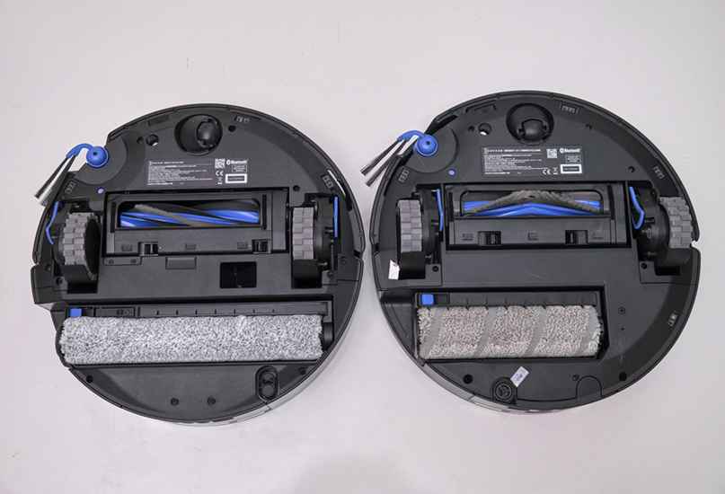

Đầu tiên là về chức năng lau, lĩnh vực mà các hãng robot hút bụi đang tập trung nhiều nhất. Deebot T90 Pro Omni vẫn dùng chổi lăn như dòng X cao cấp nhưng chiều dài chổi lăn là 27cm, dài hơn 50% so với X11 Pro Omni, kéo dài gần như hết đường kính của robot.
Bên cạnh chổi lăn dài hơn, các yếu tố còn lại liên quan đến chức năng lau của Deebot T90 Pro Omni đều kế thừa trực tiếp từ X11 Pro Omni như áp lực của chổi lăn lau lên bề mặt sàn (3800 Pa), tốc độ quay của chổi lăn 200 vòng/phút, chổi lăn có 16 đầu phun để phân bổ nước đều khi lau, chiều cao nâng chổi lăn khi gặp thảm (15mm), giặt chổi bằng nước nóng 40-75 độ C, sấy khô chổi lăn bằng khí nóng 63 độ C, mở rộng chổi lăn để lau sát cạnh và tự động pha nước lau sàn. Tuy vậy ở tính năng tự động pha nước lau sàn, Deebot T90 Pro Omni chỉ có một bình chứa nước lau sàn đặt trên trạm, không phải là hai bình chứa (một bình chứa chất tẩy rửa mạnh và một bình chứa chất tẩy rửa thông thường) như X11 Pro Omni.

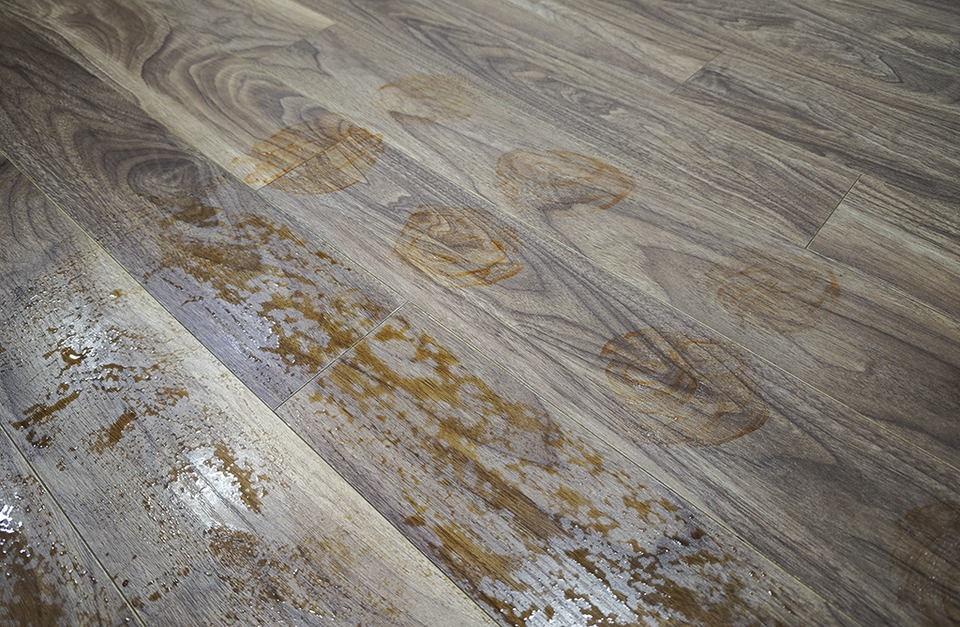

Mình đã thử nghiệm bài test hiệu quả lau trên Deebot T90 Pro Omni tương tự như đã làm với X11 Pro Omni và T80 Omni trước: bôi bẩn sàn nhà bằng cà phê, tương ớt và tương cà rồi để qua đêm. Kết quả là cả ba máy đều làm sạch vết bẩn cà phê chỉ sau một lần lau ở chế độ dọn dẹp sâu, riêng với vết bẩn từ tương ớt và tương cà thì Deebot T90 Pro Omni và X11 Pro Omni làm sạch gần hết sau 1 lần lau, còn T80 Omni vẫn thấy vệt mờ của tương ớt và tương cà đọng lại.
Bên cạnh hiệu quả làm sạch vết bẩn, các trải nghiệm còn lại liên quan đến chức năng lau của Deebot T90 Pro Omni và X11 Pro Omni cũng đều tương đồng: vết nước đọng lại đều và ít hơn so với robot dùng chổi lau xoay; chổi lăn được giặt ngâm bằng nước nóng 75 độ C và sấy khô bằng khí nóng, sạch sẽ và không có mùi.
Khay giặt chổi lăn trên trạm của Deebot T90 Pro Omni (bên trái) cũng được thiết kế mới, khác khay giặt của X11 Pro Omni (phải) giúp chổi lăn có ngập sâu trong khay rửa.

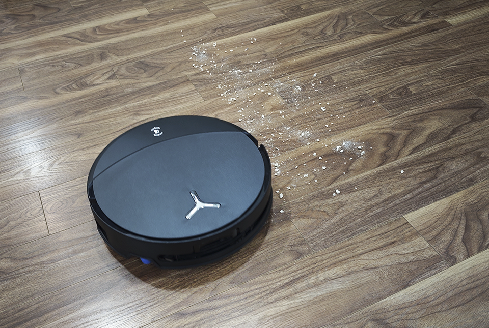

Mình đã thử nghiệm rắc ít mảnh vụn bim bim kích cỡ to bằng hạt đỗ và hạt lạc thì thấy không làm khó được robot.

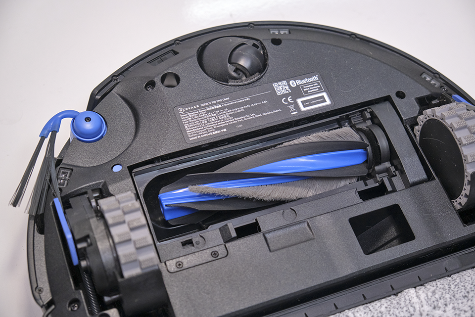

Ở chức năng hút, Deebot T90 Pro Omni có một đổi mới nữa nằm ở chổi quét chính hứa hẹn sẽ giải quyết triệt để hơn vấn đề tóc bám vào chổi. Chổi quét trên robot này chỉ có một đầu cố định, đầu còn lại được để hở. Phần để hở nằm sát khe dẫn về hộp đựng bụi. Theo Ecovacs, thiết kế này cho phép luồng khí được điều hướng để tóc khi bị hút vào chổi sẽ được đẩy dần sang phần hở, sau đó đưa vào hộp đựng bụi của robot.
Chổi quét được thiết kế mới, chỉ có 1 đầu cố định.
Chổi quét chính của Deebot T90 Pro Omni (phía trên) và X11 Pro Omni (phía dưới)
Mình mới dùng Deebot T90 Pro Omni được hơn một tuần và sàn nhà thường xuyên có tóc dài nhưng chưa thấy tóc bám lại trên chổi quét. Trong khi dùng thực tế, mình đã rắc khá nhiều tóc chiều dài khoảng 15cm lên sàn nhà thì thấy robot đều hút sạch và không bị bám tóc vào chổi quét.
Các chổi quét kết hợp lông và cao su cùng thiết kế hình chữ V trên nhiều robot gần đây của Ecovacs cũng hạn chế được vấn đề bám tóc nhưng khoảng vài tháng, mình vẫn phải gỡ tóc quấn trên chổi một lần. Thiết kế chổi quét mới của Deebot T90 Pro Omni cần có thêm thời gian thực tế để kiểm chứng nhưng cảm nhận ban đầu thì có vẻ sẽ hiệu quả hơn.

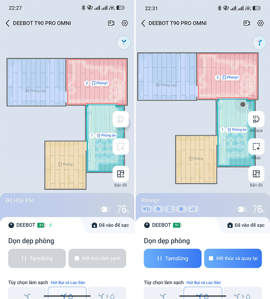

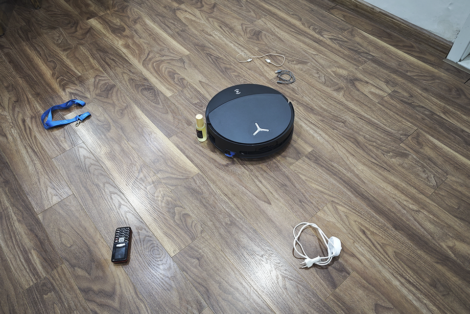

Với căn chung cư 70 mét vuông mặt sàn, mình thấy robot chỉ 4 phút để hoàn tất việc vẽ bản đồ lau dọn. Trong quá trình lau dọn, robot có thể tránh hiệu quả các vật cản như cốc nước, dây giày, cáp sạc… trên bề mặt sàn. Đặc biệt trong một tuần sử dụng, Deebot T90 Pro Omni không bị kẹt vào chân ghế sofa bằng sắt có thiết kế vát của nhà mình. Trước đó, một số robot mình trải nghiệm thi thoảng bị kẹt vào chân ghế có thiết kế vát này.

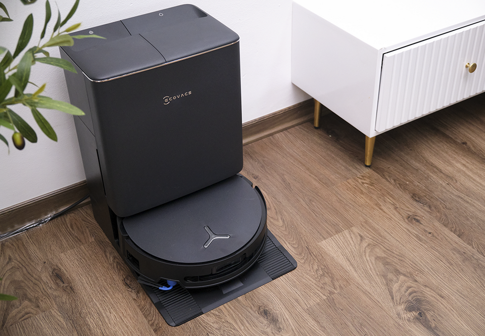

Túi thu gom rác trên trạm sạc

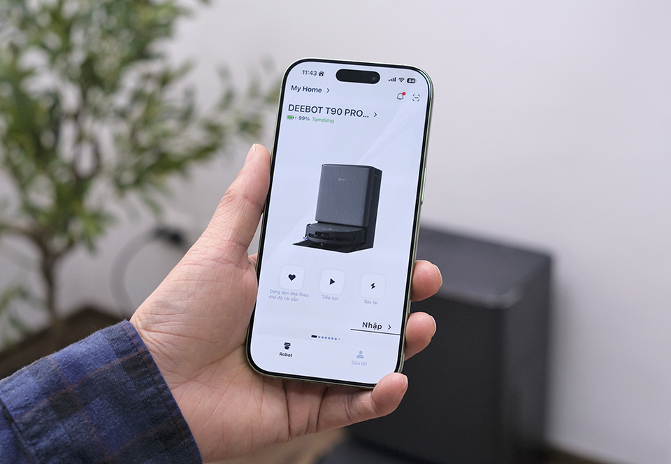

Về phần mềm, Deebot T90 Pro Omni có khả năng điều khiển bằng giọng nói tiếng Việt, tính năng hiện mới chỉ có trên chiếc X11 Pro Omni và X11 OmniCyclone cao cấp. Trước đó, các robot Ecovacs mới chỉ có thông báo bằng tiếng Việt, còn điều khiển bằng câu lệnh tiếng Anh. Đây là một cập nhật cho thấy mức độ coi trọng thị trường Việt Nam, nơi bán được 70.000 robot Ecovacs trong năm 2025.
Thân robot có gắn sẵn mic để nhận lệnh giọng nói. Bạn có thể kích hoạt trợ lý ảo Yiko bằng khẩu lệnh “OK Yiko” rồi ra lệnh để robot làm những chức năng cơ bản như bắt đầu lau dọn nhà, tạm ngừng, quay về trạm sạc hay vẽ bản đồ nhanh.
Vết bẩn từ cà phê, tương ớt và tương cà để khô sau một đêm được làm sạch sau một lần lau ở chế độ don dẹp sâu.

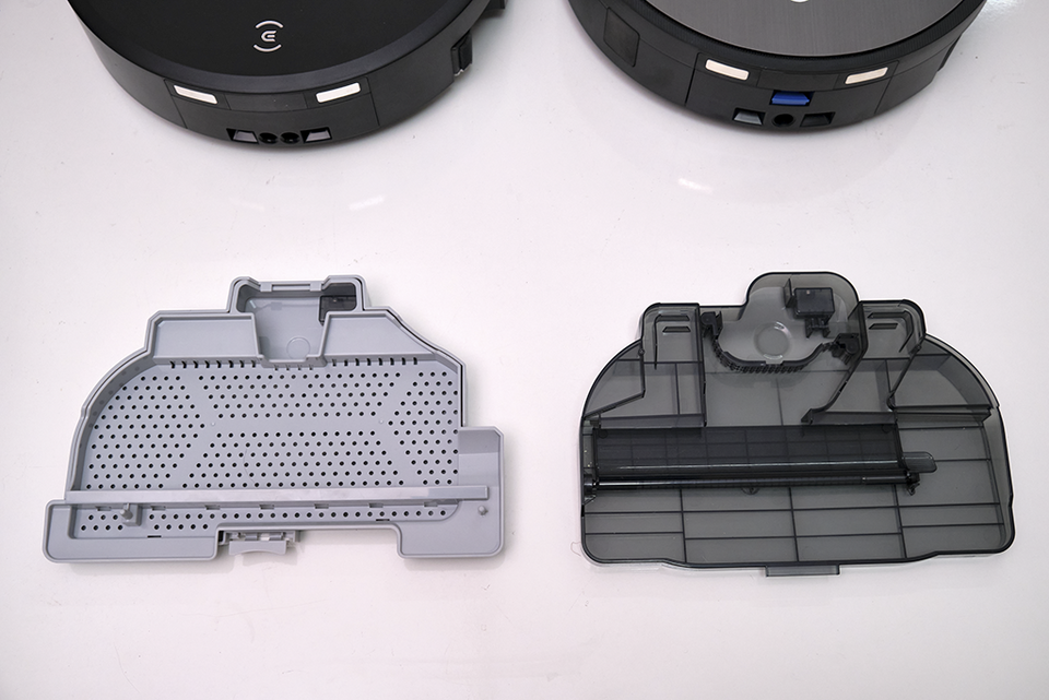

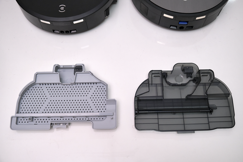

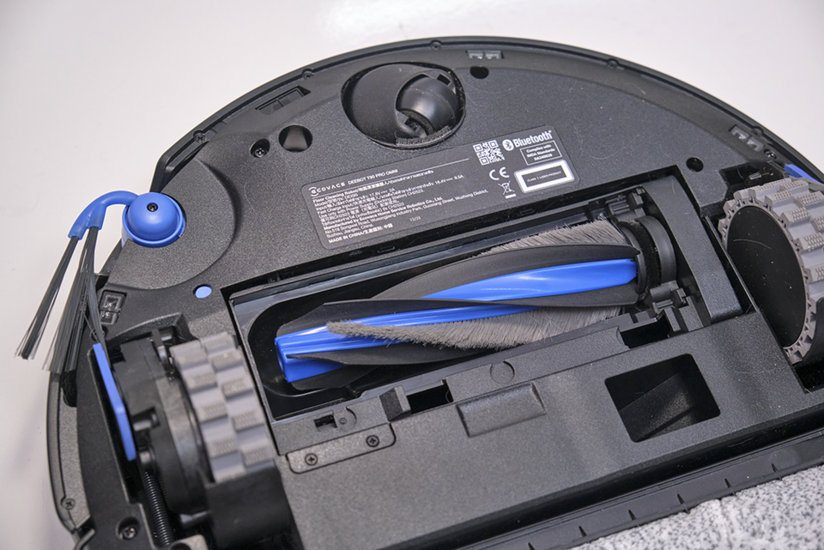

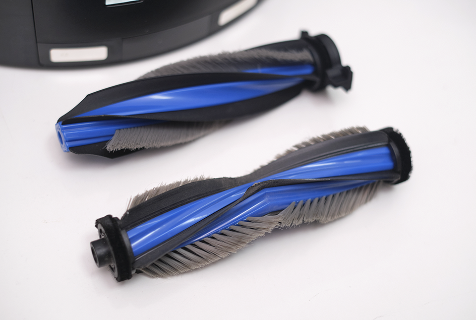

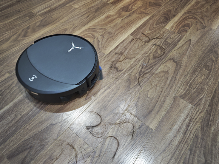

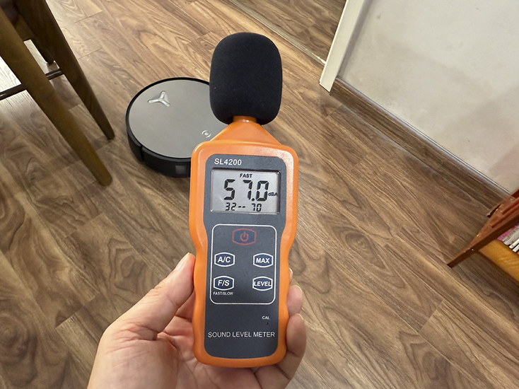

Theo Ecovacs, thiết kế mới của chổi quét chính còn giúp máy chạy êm hơn so với các chổi quét trước đó của hãng. Khi dùng thực tế, mình thấy robot này cho cảm nhận êm hơn chút so với X11 Pro Omni và chiếc Deebot X2 Combo mình đang dùng hàng ngày. Độ ồn đo được ở các chế độ lực hút yên tĩnh, tiêu chuẩn, tối đa và tối đa+ lần lượt là 53 dB, 56 dB, 60dB và 65dB. Trên chiếc X11 Pro Omni, độ ồn ở chế độ tiêu chuẩn nhỉnh hơn, 57 dB.

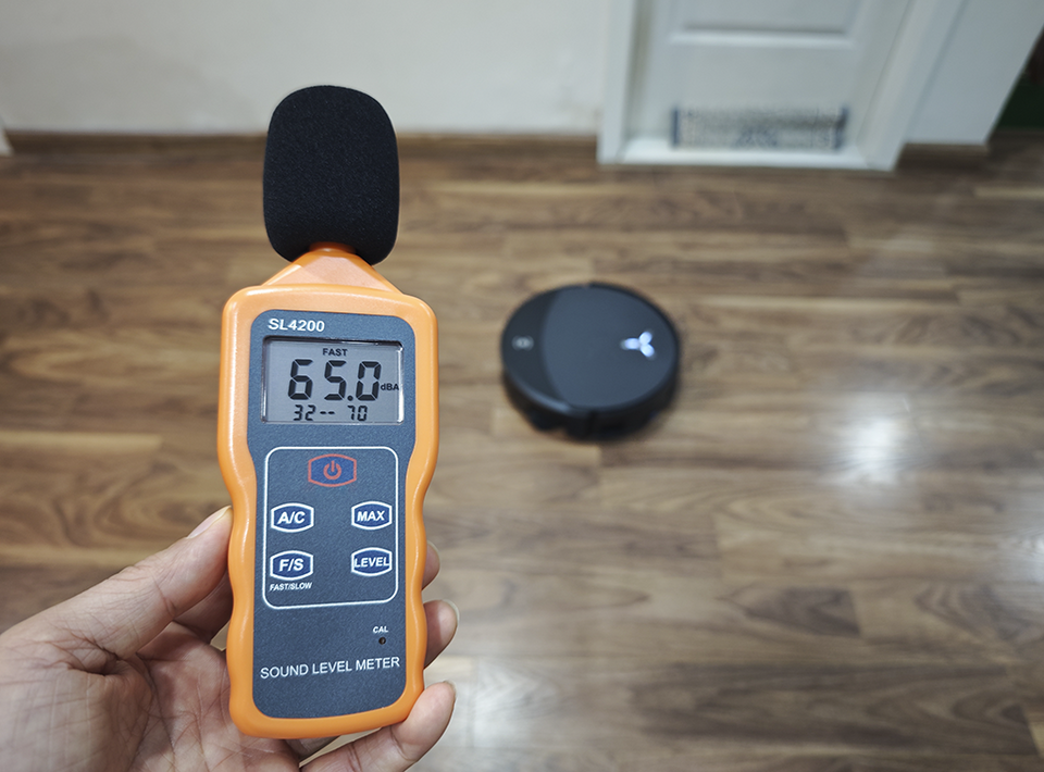

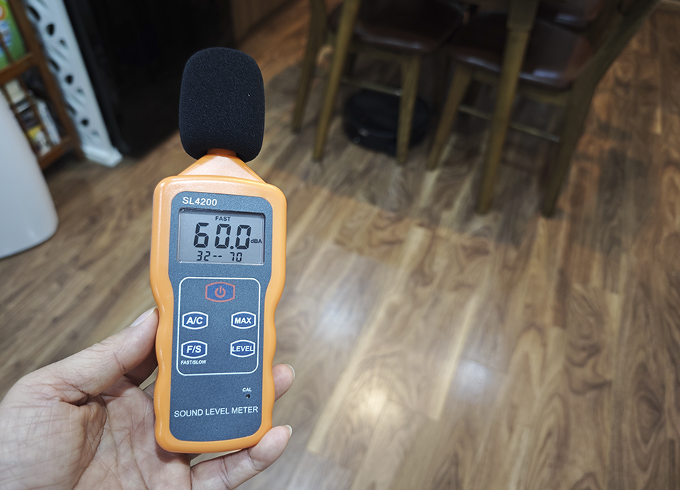

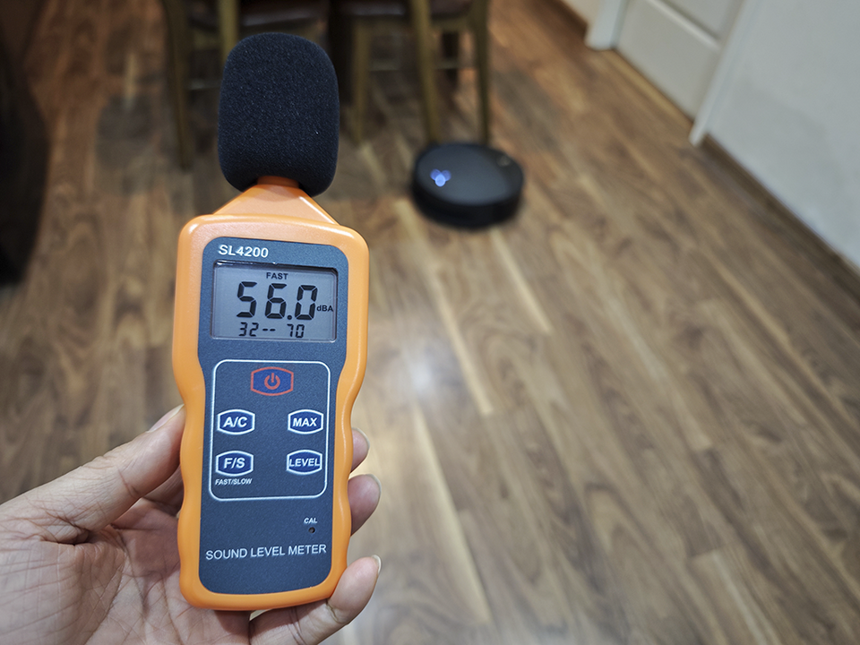

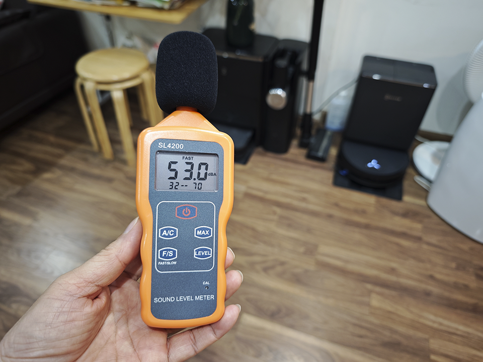

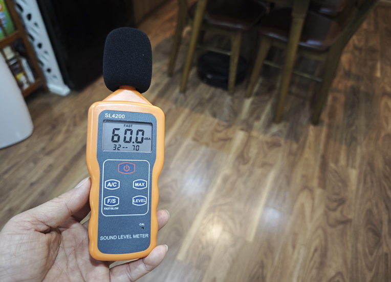

Độ ồn khi lau dọn ở các chế độ lực hút yên tĩnh, tiêu chuẩn, tối đa và tối đa+ lần lượt là 53 dB, 56 dB, 60dB và 65dB.
Độ ồn ở chế độ lực hút tiêu chuẩn của X11 Pro Omni là 57dB.

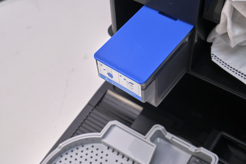

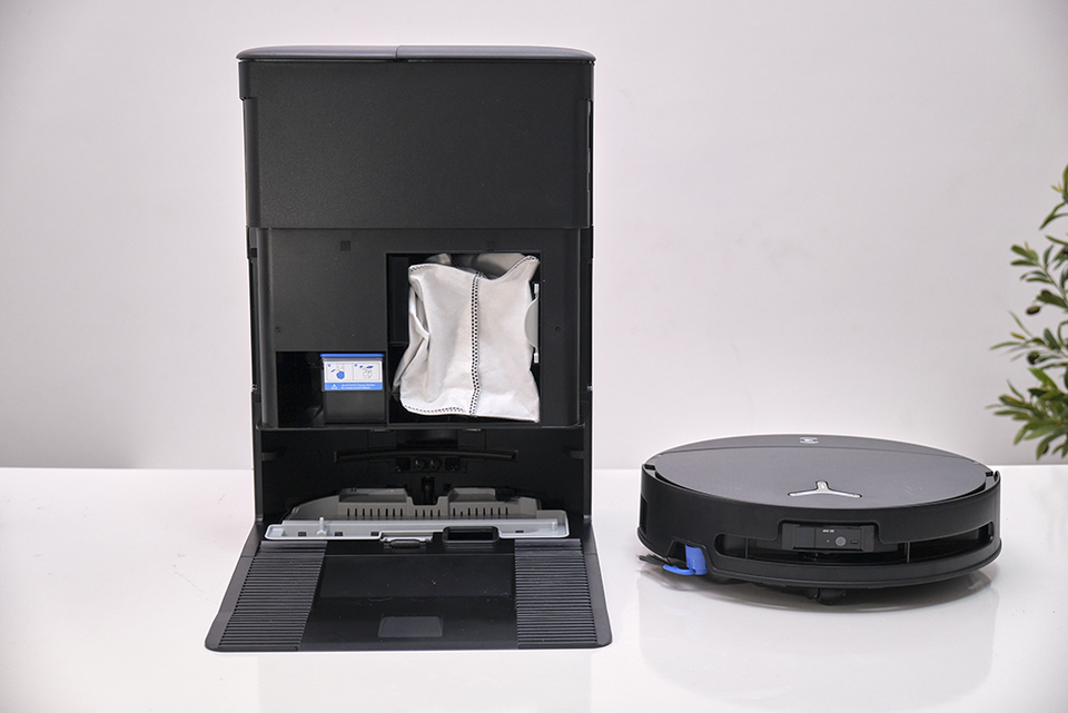

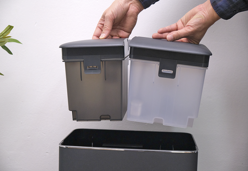

Bình chứa nước bẩn dung tích 2,2 lít (màu nâu) và bình chứa nước sạch 4 lít (màu trắng)
