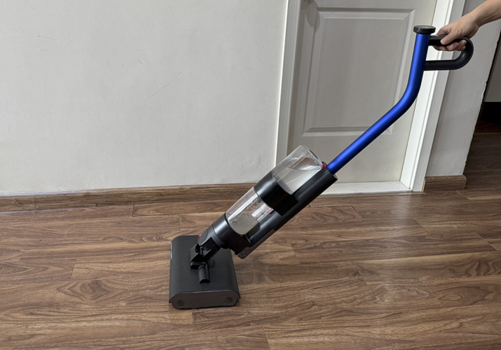

Mình đã dành vài tuần sử dụng Dyson WashG1 và thực sự đánh giá cao hiệu quả lau sàn cũng như khả năng tách rác thải và lông thú cưng của sản phẩm.

Trước khi sử dụng WashG1, mình đã từng trải nghiệm một số máy lau sàn khô ướt của Tineco, Roborock và Xiaomi. Nhìn chung, các máy lau sàn khô ướt hiện nay đều có hiệu quả lau tốt với bề mạt sàn cứng như sàn gạch và sàn gỗ. Nhưng chiếc WashG1 có một số điểm khác biệt mang lại trải nghiệm ấn tượng hơn.

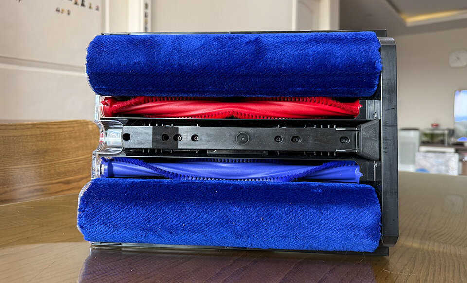

Điểm đầu tiên tạo sự nên sự khác biệt trong trải nghiệm lau của Dyson WashG1 nằm ở hai chổi lăn. Chổi lăn của máy lau sàn này được làm từ nhiều sợi nhỏ có độ thấm hút cao (64.800 sợi/cm2 theo công bố của hãng). Khi lau, hai chổi lăn sẽ quay ngược chiều nhau và chà sát lên bề mặt sàn với tốc độ 250 vòng/phút để làm sạch bụi bẩn, thức ăn và lông thú cưng trên bề mặt sàn. Mỗi bên chổi lăn của WashG1 có 13 điểm cấp nước từ bình chứa nước sạch 1 lít để làm ướt đồng đều.
Hai chổi lăn quay ngược chiều nhau

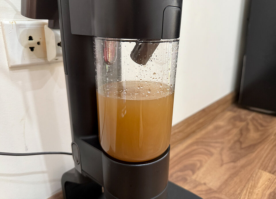

Trong những ngày đầu sử dụng WashG1, mình thấy màu nước trong bình chứa nước bẩn đục ngàu, dấu hiệu mang lại cảm xúc lẫn lộn vừa buồn vừa vui. Buồn vì chứng tỏ sàn nhà mình lâu nay bẩn quá, còn vui vì hiệu quả lau của máy tốt. Không chỉ lau sạch, lượng nước đọng lại trên bề mặt sàn cũng rất ít, không hề có vệt nước để lại.

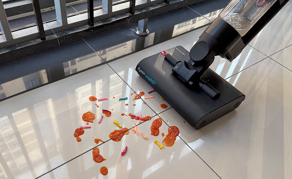

Bình chứa nước thải sau khi lau các vết bẩn tương ớt, tương cà.
Một chi tiết nữa mình đánh giá cao ở hai chổi lăn của WashG1 là khả năng thấm hút vết bẩn và giũ vết bẩn sạch. Khi trải nghiệm, mình đã vài lần bôi bẩn sàn nhà bằng hỗn hợp tương ớt, tương cà và nước sốt rồi lau bằng WashG1. Thế mà hai chổi lăn của WashG1 không vấy bẩn ra chỗ khác khi lau và sau khi giặt bằng chế độ tự làm sạch thì cả hai chổi lăn đều sạch sẽ, không còn nhìn thấy vết bẩn còn bám lại. Trước đó với các bài test tương tự, mình thấy chổi lăn trên các máy lau sàn khô ướt của các hãng khác vẫn còn nhìn thấy màu tương ớt và tương cà đọng lại, không sạch như chổi lăn của WashG1.

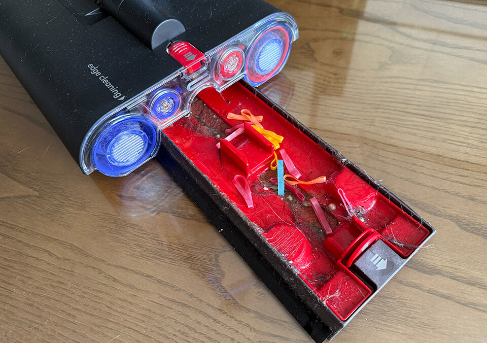

Các máy lau khô ướt của các hãng hiện nay đều có chung một vấn đề khó chịu là những bụi bẩn, rác, tóc và lông chó mèo hút được trong quá trình lau nhà sẽ bám lại trên chổi lăn hoặc bị hút vào khay chứa nước thải. Vì vậy, mỗi khi đổ khay nước thải đều phải dọn bỏ rác bên trong. Ở chiếc WashG1, Dyson đã làm rất tốt công việc tách chất thải rắn ra khỏi nước bẩn, giúp việc vệ sinh trở nên đơn giản hơn hẳn.

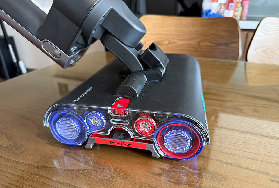

Mỗi bên chổi lăn có một bàn chải ny lông để gạt và tách mảnh vụn
Lông chó mèo và các mảnh vụn được gom vào khay đựng riêng
Bên cạnh mỗi chổi lăn của WashG1 đều có một bàn chải ni lông giúp loại bỏ bụi bẩn và các mảnh vụn ra khỏi chổi lăn, đưa chúng vào một khay đựng mảnh vụn có thể tháo ra dễ dàng. Khay đựng mảnh vụn này có tấm lưới 500 micron để giữ lại các mảnh vụn, còn nước bẩn thì được hút lên bình chứa. Ngoài việc tách mảnh vụn, mình cho rằng hai bàn chải này cũng đóng vai trò quan trọng trong việc làm sạch hai chổi lăn của WashG1.

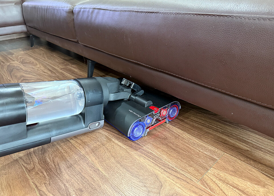

WashG1 không gập được phẳng hoàn toàn để lau các gầm thấp như một số máy lau sàn khác
Máy có một bên chổi lăn tràn ra sát mép nhưng khi lau thì vẫn thấy có khoảng trống khoảng 3-4m giữa chổi và chân tường. Ngoài ra, máy cũng không thể nằm phẳng hoàn toàn để chui vào lau hút các đồ nội thất thấp như một số sản phẩm hiện có trên thị trường.
