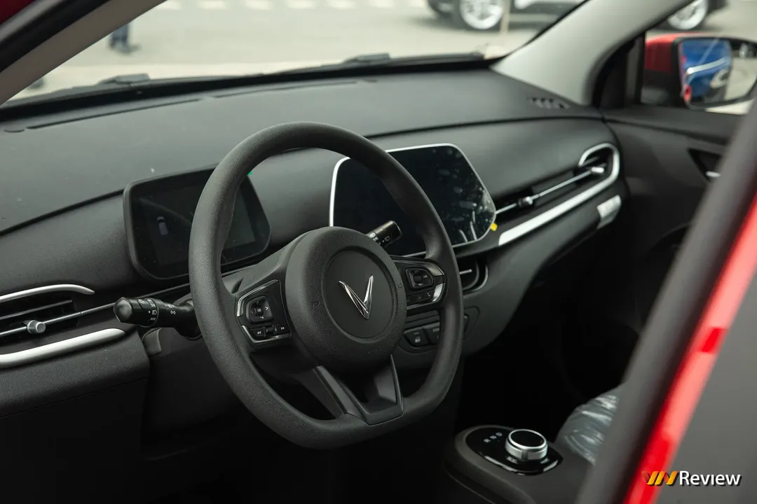

Trong quá trình thử nghiệm, VinFast phát hiện đèn chiếu sáng phía trước ở một số xe VF 5 Plus có thể bị tắt nếu người lái gạt mạnh công tắc tổ hợp (cần gạt tay trái) để bật xi-nhan trái, có khả năng làm giảm tầm nhìn nhất thời.
Hiện tượng chỉ xảy ra khi xe đang hoạt động ở tốc độ
50-55 km/h vào buổi tối và bật đèn ở chế độ tự động (AUTO - tự động bật sáng khi trời tối). Sau khi người lái tắt xi-nhan trái, đèn chiếu sáng phía trước lại hoạt động bình thường. Hiện tượng không xảy ra nếu người lái bật đèn ở chế độ thông thường, không sử dụng chế độ AUTO.
VinFast triệu hồi VF 5 Plus thay thế công tắc đèn pha/cốt
Cần gạt đèn xi-nhan bên tay trái bị lỗi
Sau khi phối hợp với các bên liên quan điều tra, kiểm định kỹ lưỡng, VinFast xác định nguyên nhân gây ra hiện tượng trên là do lỗi thiết kế bảng mạch điều khiển từ nhà cung cấp linh kiện. Cụ thể, trong công tắc tổ hợp có bảng mạch điều khiển với diện tích tiếp điểm ở chế độ AUTO ngắn hơn so với các vị trí còn lại. Trong quá trình sử dụng, chân tiếp xúc có khả năng dịch chuyển ra ngoài, gây mất tín hiệu, khiến đèn chiếu sáng phía trước tắt nhất thời. Giải pháp khắc phục là nhà cung cấp sẽ sản xuất bộ công tắc tổ hợp mới với bảng mạch điều khiển có bề mặt tiếp điểm phù hợp để thay thế miễn phí cho khách hàng.
