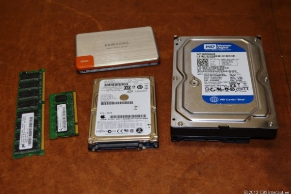

Một vài thiết bị lưu trữ số: hai thanh RAM (cho máy tính để bàn và laptop), một ổ SSD, một ổ cứng của laptop, và một ổ cứng của máy bàn

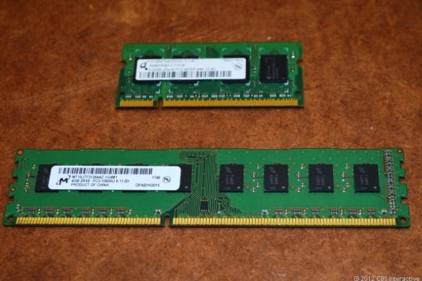

Bộ nhớ (hay còn gọi là bộ nhớ hệ thống, bộ nhớ truy cập ngẫu nhiên, hay RAM) là nơi thông tin được lưu để xử lý. Dữ liệu trong bộ nhớ hệ thống sẽ mất đi khi máy tính tắt. Khi ấy bộ nhớ trống không, không còn lưu lại gì. Nó cũng giống như bộ nhớ ngắn hạn trong bộ óc người, những hình ảnh hoặc ý tưởng được sinh ra và xử lý khi ta đọc sách, nhưng sẽ biến mất khi ta ngừng đọc.
Khi bạn bật máy tính, hầu hết thời gian khởi động là để hệ điều hành được đọc từ thiết bị lưu trữ chính của máy tính – như ổ cứng – vào bộ nhớ. Khi quá trình khởi động kết thúc tức là máy tính đọc xong và sẵn sàng làm các công việc khác.
Mặc dù có bản chất khác nhau, thiết bị lưu trữ và bộ nhớ vẫn có những mối liên quan. Ví dụ, văn bản Word mà bạn đang làm việc dở, được lưu trong bộ nhớ. Khi bạn lưu nó lại, một bản sao được lưu vào thiết bị lưu trữ của máy tính. Khi bạn tắt hoàn toàn Word, văn bản giờ chỉ nằm trên ổ cứng (thiết bị lưu trữ) và không còn được lưu trên bộ nhớ, cho tới khi bạn mở nó lên lần nữa.

Bộ nhớ của hệ thống đắt hơn nhiều so với thiết bị lưu trữ, xét trên cùng dung lượng
Điều này có nghĩa là bạn không thực sự thấy được thiết bị lưu trữ. Tất cả những gì hiện lên trên màn hình máy tính hay được phát qua loa thực chất đều được lưu trên bộ nhớ. Dù vậy, trước khi được đưa vào bộ nhớ, nó cần phải được đọc từ thiết bị lưu trữ của máy tính. Do vậy bộ nhớ càng có dung lượng lớn và tốc độ cao thì thông tin càng sẵn sàng nhanh hơn, và bạn có thể làm nhiều việc trên máy tính cùng một lúc (đa nhiệm). Thực tế dung lượng bộ nhớ bạn cần ít hơn dung lượng lưu trữ rất nhiều. Hầu hết máy tính mới hiện nay có dung lượng bộ nhớ ở mức từ 2 GB tới 8 GB, và bạn không cần nhiều hơn thế. Vậy cũng tốt, vì nếu so cùng mức dung lượng, thì bộ nhớ đắt hơn thiết bị lưu trữ rất nhiều.

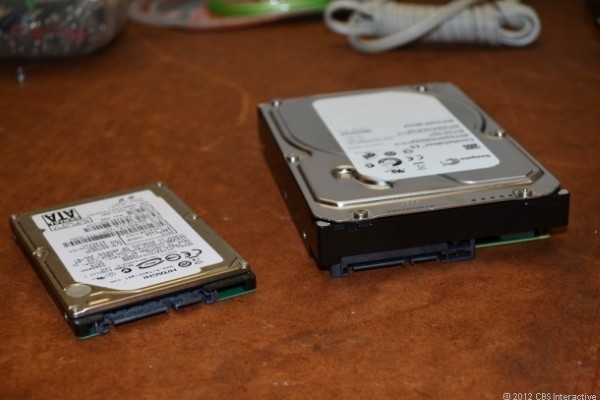

Ổ cứng 2,5 inch  và 3,5 inch
Ổ cứng có hai kích cỡ chính, 3,5 inch (cho máy tính để bàn) và 2,5 inch (cho máy tính xách tay). Ổ cứng của máy tính xách tay cũng có một vài loại độ dày, như 9,5 mm (thông thường) hay 7 mm (siêu mỏng). Một ổ cứng được kết nối với máy tính thông qua một giao diện chuẩn.

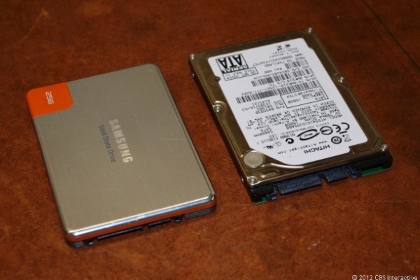

Ổ SSD (bên trái) và ổ cứng laptop thường
B. Ổ lưu trữ thể rắn (SSD): Không giống như ổ cứng, trong SSD không có một thành phần nào chuyển động. Giống như bộ nhớ của hệ thống, SSD được tạo từ các chip nhớ có công dụng lưu thông tin. Tuy nhiên các chip nhớ này là loại bất biến, và có thể lưu lại thông tin sau khi tắt máy giống như ổ cứng. Hầu hết SSD thông thường có kích cỡ 2,5 inch, và nhìn bên ngoài thì chúng cũng giống các ổ cứng 2,5 inch thông thường. Các ổ SSD có thể lắp trong các vỏ máy thông thường, chung với các ổ cứng có cùng giao diện. Do trong SSD không có thành phần chuyển động, SSD có thể có bề ngoài với rất nhiều kích cỡ và kiểu dáng, khiến cho nó trở thành lựa chọn tốt nhất cho các thiết bị di động, như smartphone hay máy tính bảng. Nhìn chung thời gian sử dụng của một SSD phụ thuộc vào số lần bạn ghi dữ liệu vào ổ (càng ít càng tốt), và dung lượng của ổ (càng lớn càng tốt).
