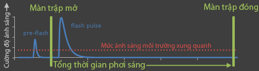

Về cơ bản, chụp ảnh với flash khác hẳn so với chụp bình thường bởi lúc này bạn sẽ làm việc với hai nguồn ánh sáng khác nhau, một là nguồn ánh sáng sẵn có, hai là nguồn sáng do đèn flash tạo ra. Nguồn sáng có sẵn thì gần như là cố định, khó có thể thay đổi trong khi nguồn sáng do đèn flash tạo ra ta có thể chủ động điều chỉnh được. Ta cần điều chỉnh hợp lý để kết quả thu được là lượng ánh sáng như mong muốn từ sự kết hợp của hai nguồn sáng này.
Cơ chế đo sáng và phơi sáng của đèn flash rời (Phần 1)
Hình trên minh họa nguyên tắc đo sáng đèn Flash. Tổng thời gian phơi sáng đánh đèn flash được tính từ lúc màn trập bắt đầu mở ra đến khi màn trập khép lại. Với đèn flash hiện nay có các chế độ đo sáng tự động E-TTL (hoặc E-TTL II), một nguồn sáng trước (pre-flash) được phát ra khi bạn giữ cò chụp (đại khái như giữ cò lấy nét) để tính toán ánh sáng trước khi màn trập mở và qua đó phát ra xung lượng flash (flash pulse) phù hợp sau khi ấn nút chụp. Như vậy Pre-flash không tác động trực tiếp vào kết quả ảnh chụp được mà chỉ là thước đo gián tiếp cho xung flash. Xung flash và ánh sáng có sẵn là hai yếu tố ảnh hưởng đến độ sáng của kết quả chụp.
Cũng theo hình trên ta thấy xung lượng flash đánh sáng trong thời gian rất ngắn so với thời gian phơi sáng vì vậy tốc độ chụp (tốc độ cửa trập) có vai trò rất quan trọng trong việc thu lượng ánh sáng nhiều hay ít. Tốc độ càng chậm thì lượng ánh sáng thu vào càng nhiều và ngược lại.
