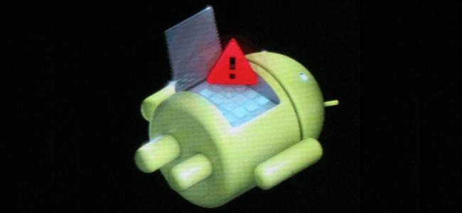

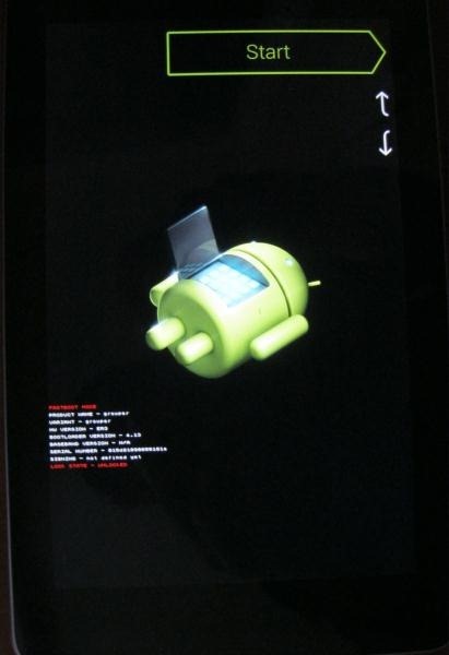

Các dòng điện thoại tương ứng cũng sẽ có cách khởi động giống nhau, như Nexus 4 cũng sử dụng thao tác của Nexus 7. Hoặc nếu thiết bị của bạn không có trong danh sách trên thì hãy Search Google để biết hỗ trợ dành cho thiết bị bạn đang sử dụng. Sau khi thao tác xong bạn sẽ thấy hình ảnh của Robot Android như hình dưới:

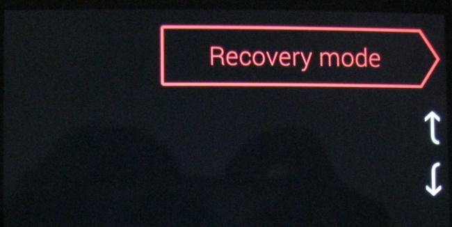

Sử dụng  Volume Up và Volume Down để di chuyển qua các tùy chọn cho đến khi bạn thấy chế độ Recovery mode trên màn hình.
Nhấn nút Power để khởi động lại vào chế độ phục hồi. Bạn sẽ thấy hình Robot Android với tam giác đỏ trước ngực

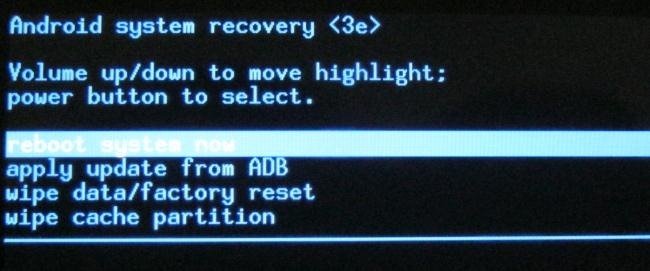

Giữ nút Power và Volume up bạn sẽ thấy trình đơn phục hồi hệ thống Android xuất hiện phía trên cùng của màn hình.
Chọn Wipe data/ factory reset và bấm nút Power để kích hoạt nó.

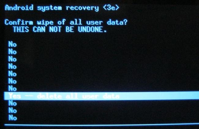

Chọn YES để xóa toàn bộ dữ liệu, nghĩa là thiết bị của bạn sẽ quay trở về trạng thái ban đầu của nhà sản xuất.

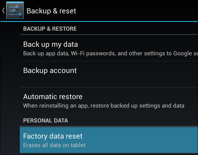

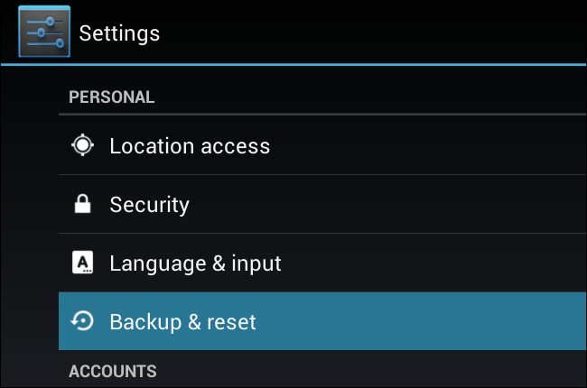

Bạn có thể thiết lập lại điện thoại hoặc máy tính bảng Android của bạn từ màn hình cài đặt. Lựa chọn Backup & Reset nếu bạn đang sử dụng phiên bản mới nhất và Privacy nếu bạn đang sử dụng Android 2.3
Lựa chọn Factory data reset để thông qua các xác nhận để thiết lập cài đặt mới.
