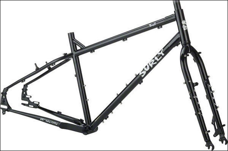

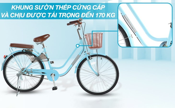

Khung xe đạp bằng thép
Những mẫu xe đạp sở hữu khung sườn thép rất cứng cáp, ít bị biến dạng khi xảy ra va chạm. Sản phẩm có độ bền cao với tuổi thọ trung bình từ 6 - 10 năm tùy vào quá trình bảo dưỡng và sử dụng, cho phép bạn sử dụng lâu dài mà không lo hư hỏng.
Khung xe đạp bằng thép có thể chịu được tải trọng cao lên tới 200kg, phù hợp với thể trạng của hầu hết người dùng Việt. Đồng thời, mẫu xe đạp sử dụng khung sườn thép còn có giá thành khá rẻ so với các loại khung từ chất liệu khác, dao động từ 1.8 - 5 triệu đồng (cập nhật tháng 8/2023).
Tuy nhiên, khung xe đạp bằng thép có trọng lượng khá lớn, dao động khoảng 15 - 25kg, dễ gây tốn sức cho người đạp cùng với tính chất dễ bị ăn mòn hơn các loại khung khác cũng chính là lý do khiến cho khung thép không được đánh giá cao và lựa chọn cho các dòng xe đạp cao cấp.

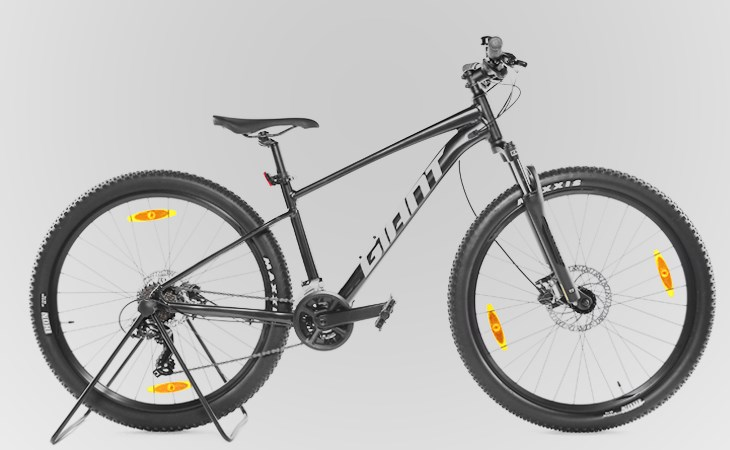

Khung xe đạp bằng nhôm
Xe đạp khung nhôm thường có trọng lượng từ 13 - 15kg, giúp bạn dễ dàng xử lý, điều khiển xe linh hoạt hơn. Khung có tuổi thọ tương đối cao, khoảng từ 5 - 10 năm tùy vào mức độ sử dụng và bảo quản.
Khung cứng cáp và bền bỉ có khả năng chịu tải lên đến 200kg. Sản phẩm có khả năng chống ăn mòn cao và chống chịu được những tác động của điều kiện thời tiết. Đồng thời, khung có giá thành tương đối rẻ, khoảng từ 2.6 - 31 triệu đồng (cập nhật tháng 8/2023 và có thể thay đổi theo thời gian).
Tuy nhiên, khung nhôm có tính dẻo, không cứng như sắt, thép và dễ bị biến dạng khi va chạm. Bởi vậy nên khung nhôm thường được thiết kế to hơn để đảm bảo được sự chắc chắn cho xe.

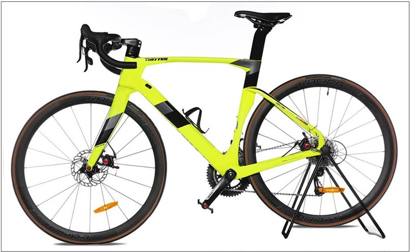

Khung xe đạp bằng sợi carbon
Khung xe đạp bằng sợi carbon thường phổ biến ở những chiếc xe đạp đua cao cấp. Để có thể đạt tốc độ cao và khí động học, khung xe được ghép lại từ rất nhiều tấm carbon có trọng lượng siêu nhẹ và siêu bền.
Khung xe đạp từ sợi carbon thường di chuyển nhanh hơn so với các khung xe bằng thép hay nhôm, phù hợp với những ai đam mê tốc độ hay muốn rèn luyện thể thao một cách chuyên nghiệp. Đồng thời, khung còn rất bền bỉ, có tuổi thọ cao và ít bị hư hỏng khi xảy ra tai nạn hay va chạm.
Tuy nhiên, xe đạp sử dụng khung sườn bằng sợi carbon lại có giá thành khá cao, khoảng 10.7 - 31.4 triệu đồng (cập nhật tháng 8/2023 và có thể thay đổi theo thời gian). Đồng thời, loại khung này khá khó sửa chữa khi gặp các vấn đề như trầy xước, hư hỏng. Bên cạnh đó, khung carbon cũng khá giòn nên ít được dùng để chế tạo khung xe đạp địa hình.

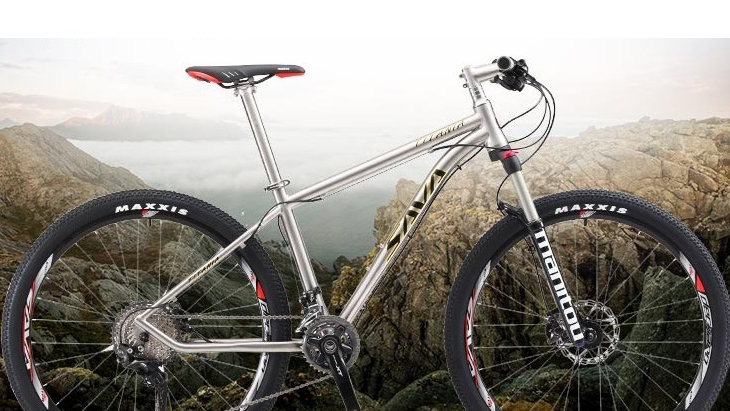

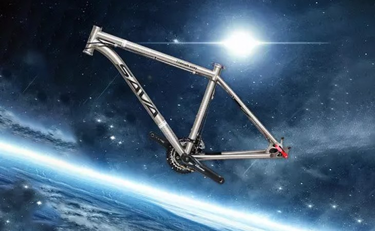

Khung xe đạp bằng titan
Chất liệu titan là vật liệu tốt nhất để chế tạo khung xe đạp và được nhiều hãng đánh giá cao. Chất liệu này thường được sử dụng cho các dòng xe đạp thể thao cao cấp nhờ trọng lượng nhẹ của nhôm và sự linh hoạt của carbon.
Khung xe đạp bằng titan có khả năng chống ăn mòn cao và chịu lực tốt, khó bị biến dạng ngay cả khi chịu lực tác động lớn. Khung có tuổi thọ cao, dao động khoảng từ 10 - 20 năm tùy theo quá trình bảo quản xe.
Đây được xem là chất liệu hoàn hảo để làm khung xe đạp, bởi vậy mà xe đạp sử dụng khung titan thường có giá thành rất cao, dao động khoảng 33 - 100 triệu đồng (cập nhật tháng 08/2023 và có thể thay đổi theo thời gian) và thường được sở hữu bởi các vận động viên đua xe chuyên nghiệp hoặc một số dân chơi chính hiệu.

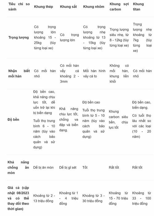

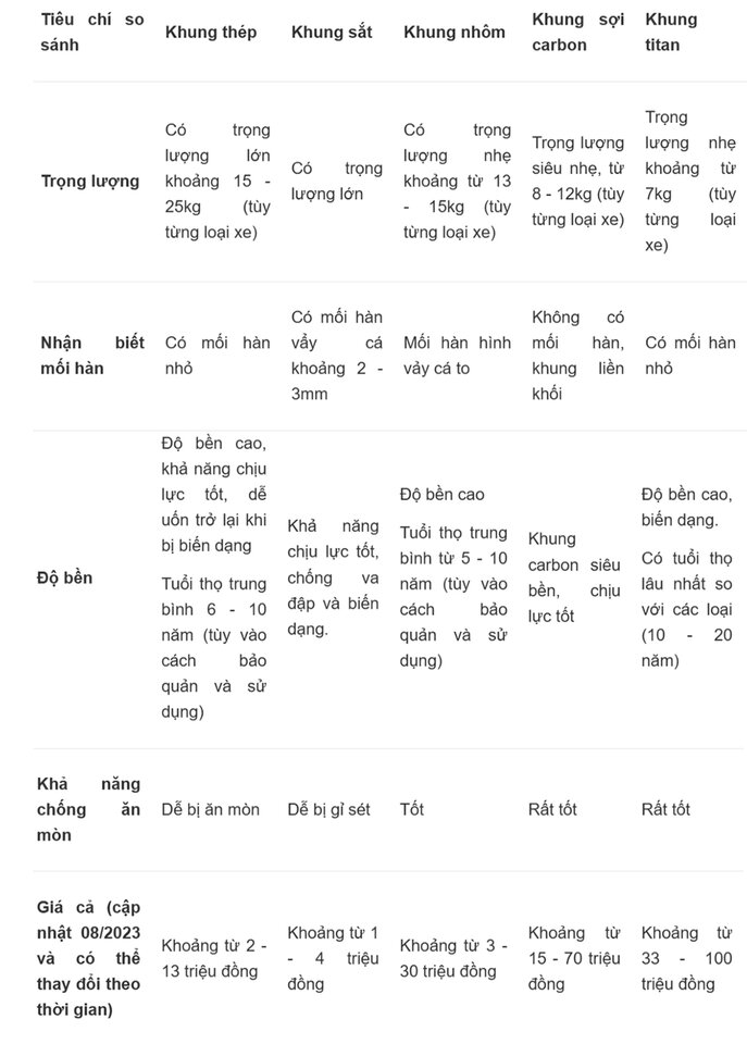

Bảng so sánh các chất liệu khung xe đạp​

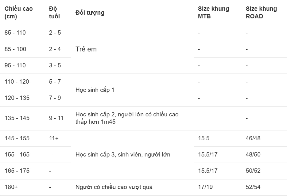

Chọn size khung phù hợp
Tùy từng chiều cao và độ tuổi của từng người mà chọn size khung cho phù hợp, bạn có thể tham khảo bảng dưới đây để biết cách chọn:
