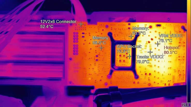

Trong các thử nghiệm thực tế bằng camera nhiệt, Igor's Lab ghi nhận nhiệt độ điểm nóng VRM trên chiếc card Palit RTX 5080 Gaming Pro OC lên tới 80.5°C, cao hơn đáng kể so với nhiệt độ lõi GPU (70°C). Nghiêm trọng hơn, mẫu PNY RTX 5070 thậm chí đạt mức nhiệt 107.3°C tại điểm nóng VRM – một con số vượt xa ngưỡng an toàn đối với linh kiện điện tử tiêu dùng và tiềm ẩn nguy cơ hỏng hóc. Igor's Lab cảnh báo mức nhiệt VRM trên 80°C là ngưỡng có thể bắt đầu gây ra hư hại do nhiệt tích lũy theo thời gian.
Một thiếu sót nghiêm trọng khác được chỉ ra là trên cả hai mẫu card được thử nghiệm, nhà sản xuất không sử dụng miếng đệm tản nhiệt (thermal pad) để kết nối khu vực VRM ở mặt sau PCB với tấm ốp lưng kim loại (backplate). Việc này bỏ lỡ một cơ hội quan trọng để tản nhiệt bổ sung cho khu vực vốn rất nóng này. Khi Igor's Lab tự "độ" thêm vật liệu dẫn nhiệt vào mặt sau PCB, nhiệt độ điểm nóng đã giảm đáng kể (xuống 70.3°C trên RTX 5080 và dưới 95°C trên RTX 5070), cho thấy giải pháp tản nhiệt hiện tại của các hãng AIB có thể chưa tối ưu, có thể do cắt giảm chi phí hoặc tuân theo hướng dẫn thiết kế (Thermal Design Guide) từ Nvidia chưa bao quát hết các tình huống sử dụng thực tế khắc nghiệt.
