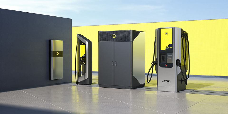

Thâm Quyến đang trở thành điểm sáng trong cuộc cách mạng di chuyển xanh với trạm sạc siêu tốc Lotus Hill. “Ở nơi khác mất cả giờ, nhưng ở đây chỉ 20 phút,” anh Sun, một tài xế xe điện, hào hứng chia sẻ khi chiếc sedan của anh được sạc đầy nhanh chóng tại một cột sạc siêu tốc 600kW. Trạm sạc này không chỉ là biểu tượng của tốc độ mà còn là minh chứng cho tham vọng dẫn đầu trong lĩnh vực xe điện (EV) của Trung Quốc.
Trạm Lotus Hill nằm tại quận Phúc Điền, Thâm Quyến, đã trở thành điểm dừng chân lý tưởng cho hơn 600 xe điện mỗi ngày kể từ khi khai trương vào tháng 11 năm 2024. Với 27 điểm sạc, trong đó có 4 cột sạc siêu tốc 600kW – công suất cao nhất thế giới hiện nay – trạm này hoạt động gần như tối đa công suất. Theo 1 kỹ thuật viên tại trạm, tốc độ sạc đạt “1 km mỗi giây” nghĩa là một chiếc xe gia đình trung bình có thể sạc được hơn 80% dung lượng pin trong vòng 10 phút. Với tốc độ này, thời gian chờ sạc của người dùng như anh Sun được rút ngắn đáng kể, giúp “viết lại lịch trình” bận rộn của họ ngay cả trong giờ cao điểm mà không lo xếp hàng.
