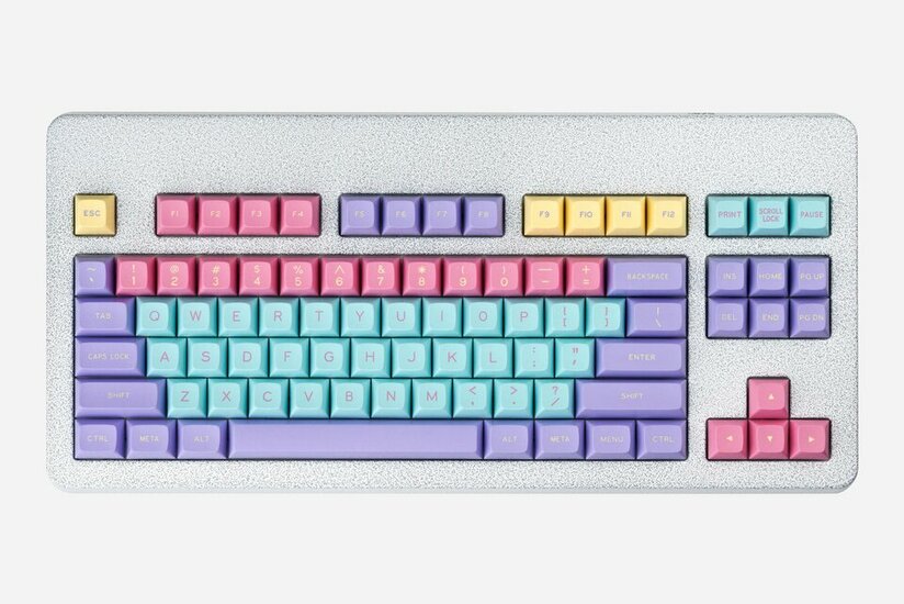

Đó chính là cách mà chiếc bàn phím Seneca, chiếc bàn phím hoàn chỉnh đầu tiên từ công ty Norbauer & Co., đã ra đời. Nó có một bộ vỏ nhôm được phay nguyên khối với lớp hoàn thiện oxit plasma; một tấm plate bằng đồng thau nguyên khối; các switch điện dung tùy chỉnh; bộ stabilizer tốt nhất thế giới (cũng là hàng tùy chỉnh); các keycap có profile hình cầu với các ký tự được in ở giữa mang đậm phong cách retro; không có đèn nền; và một góc gõ hoàn toàn phẳng.
Seneca - chiếc bàn phím cơ đắt nhất thế giới hiện tại, giá chỉ" hơn 90 triệu đồng
Nó nặng tới hơn 3 kg và có giá 3.600 USD (hơn 92 triệu đồng).

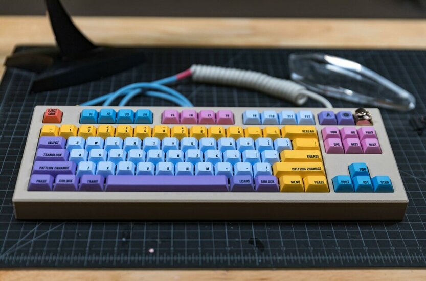

Nguyên mẫu Norbatouch, với các phím Galaxy Class của Norbauer trên bảng bên phải
Bàn phím Norbatouch màu be với phím bấm Galaxy Class

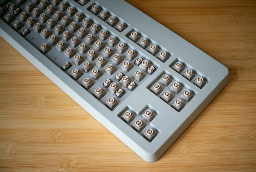

Sau khi bán đi các startup của mình, có đủ thời gian và tiền bạc, Norbauer đã theo đuổi đam mê với các bàn phím Topre. Đây là loại bàn phím sử dụng vòm cao su và lò xo hình nón, tạo ra cảm giác gõ nảy và "đã tay" mà các loại switch cơ học khác không thể sao chép được. Nhưng bàn phím Topre có rất ít tùy chọn và thường chỉ có vỏ nhựa. Norbauer muốn một bộ vỏ kim loại, ông không tìm thấy ai làm, và ông quyết định: "Thôi kệ, mình sẽ tự tìm cách làm."

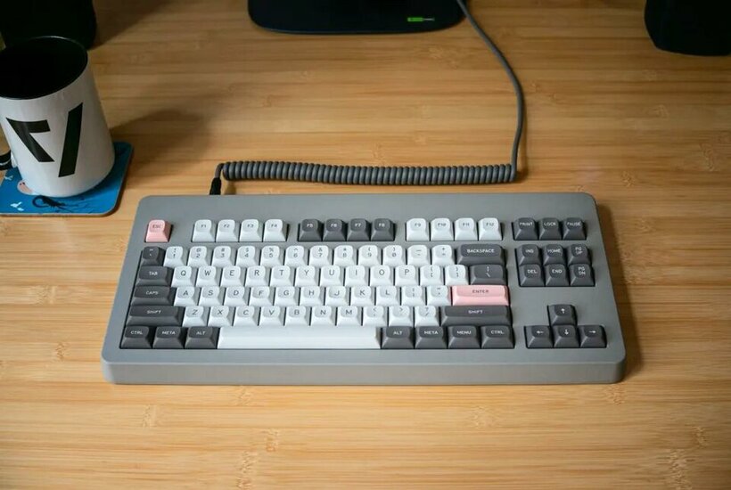

Những bộ vỏ máy của ông, như Norbatouch hay Heavy Grail, đã trở thành huyền thoại. Nhưng ông vẫn chưa hài lòng. Ông muốn kiểm soát mọi khía cạnh của chiếc bàn phím. Thay vì chỉ sử dụng các linh kiện có sẵn, ông quyết định tạo ra thứ mà ông hằng mong muốn: một chiếc bàn phím với vỏ kim loại nặng, mang thẩm mỹ retro-futuristic của riêng ông, với cảm giác gõ nảy của switch điện dung kiểu Topre và khả năng tương thích với thế giới keycap custom rộng lớn.

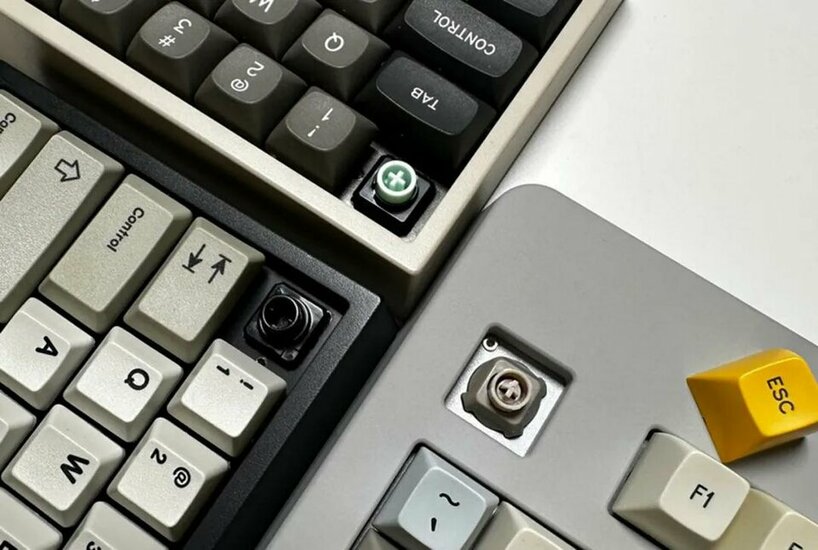

Switch tùy chỉnh: Ông không hài lòng với các switch Topre clone. Ông muốn một âm thanh gõ sâu hơn, độ rung lắc ít hơn và tương thích hoàn toàn với keycap kiểu MX. Phải mất tới bốn lần sửa đổi, với mỗi lần là một bộ khuôn ép phun đắt đỏ, ông mới tạo ra được chiếc switch ưng ý, có thêm một chân căn chỉnh thứ ba để keycap không bị lệch.

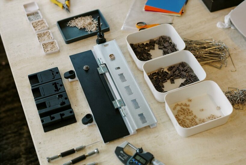

Stabilizer tùy chỉnh: Đây là một "cơn ác mộng" và đã "ngốn" của ông một "khẩu súng bazooka tiền mặt cá nhân". Stabilizer (bộ ổn định cho các phím dài như Spacebar, Shift) là phần khó chịu nhất của hầu hết các bàn phím, chúng thường kêu lạch cạch và đòi hỏi phải tự tay bôi trơn rất tỉ mỉ. Norbauer muốn giải quyết vấn đề này về mặt cơ khí. Sau một nỗ lực đầu tiên chỉ đạt "90% giải pháp", ông đã bắt đầu lại từ đầu. Ông đã làm việc với một công ty chuyên về động học để phát triển một cơ chế stabilizer hoàn toàn mới, sử dụng một loạt các bản lề có khớp nối phức tạp. Nó cực kỳ đắt đỏ để sản xuất và rất tốn thời gian để lắp ráp, nhưng nó tốt hơn. Và Seneca sử dụng thiết kế đó.

Công tắc Norbauer (bên phải) có thân tương thích MX, được thiết kế để tạo ra lực tối thiểu cần thiết để giữ cho keycap cố định. Phía dưới bên trái là thân Topre nguyên bản, và phía trên là thân Deskeys aftermarket
Swithch tùy chỉnh, stabilizer tùy chỉnh và tấm công tắc bằng đồng thau mạ crôm 5mm

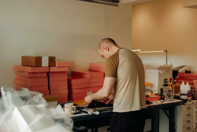

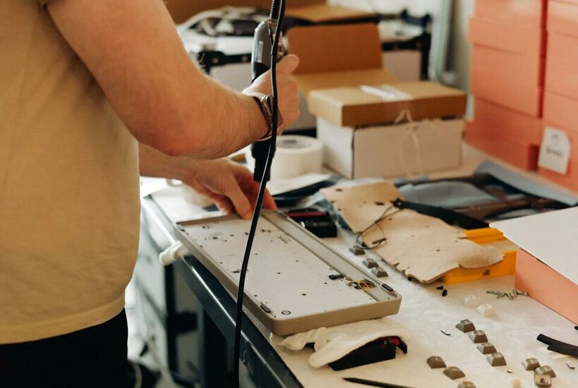

Chiếc Seneca được lắp ráp bằng tay trong gara của Norbauer ở Los Angeles, với tốc độ một hoặc hai chiếc mỗi ngày, bởi chính Norbauer hoặc Taeha Kim – hay còn gọi là Taeha Types, một influencer và người build bàn phím custom nổi tiếng thế giới, người giờ đây đã trở thành nhân viên và nhà đầu tư của Norbauer & Co.

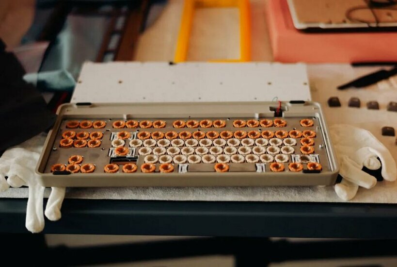

Một bộ phận lắp ráp giữa của Seneca, nhìn từ phía dưới. Bạn có thể thấy mái vòm linh hoạt và lò xo hình nón cho mỗi phím nằm trong tấm công tắc, trước khi PCB được gắn vào. Các bộ điều chỉnh sử dụng mái vòm nặng hơn các phím alpha theo mặc định

Xưởng của Norbauer kiêm gara để xe
Trạm lắp ráp bộ ổn định trong xưởng của Norbauer

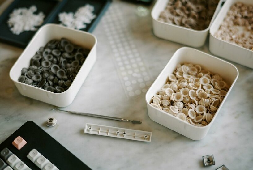

Thùng chứa các mái vòm chuyển mạch có trọng lượng khác nhau
