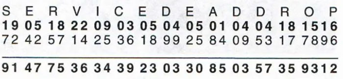

Đầu tiên, các chữ cái trong bảng chữ cái sẽ được chỉ định với một con số nhất định, ví dụ như A là 01, B là 02, C là 03... cứ thế cho hết bảng chữ cái.
Bước đầu tiên, người gửi sẽ viết ra thông điệp và các con số tương ứng theo hàng.

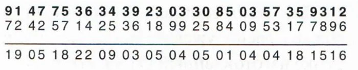

Bước 2, sử dụng các con số hoàn toàn ngẫu nhiên từ bản sao 1 của OTP, cộng vào các con số ở dãy trên. Ví dụ, OTP có các số lần lượt là 72, 42, 57, 14... như hình dưới đây.
Ta được kết quả là một dãy số mới hoàn toàn ngẫu nhiên (94, 47, 75...). Nếu kết quả lớn hơn 100, chỉ lấy 2 số cuối. Dãy số này sau đó được chia thành nhóm 5 và gửi đi bằng đài đọc số: 91477 53634 39230...
Để giải mã, người nhận sử dụng bản sao 2 của OTP với các con số trùng khớp bản sao 1. Thay vì cộng vào như quá trình giải mã, họ sẽ trừ đi để ra kết quả.
Từ kết quả này, họ chuyển đổi thành chữ cái như quy ước ban đầu của tổ chức. Ví dụ, 19 là S trong bảng chữ cái, 05 là E,... cứ thế giải mã từng chữ cái một để ra thông điệp ban đầu.
