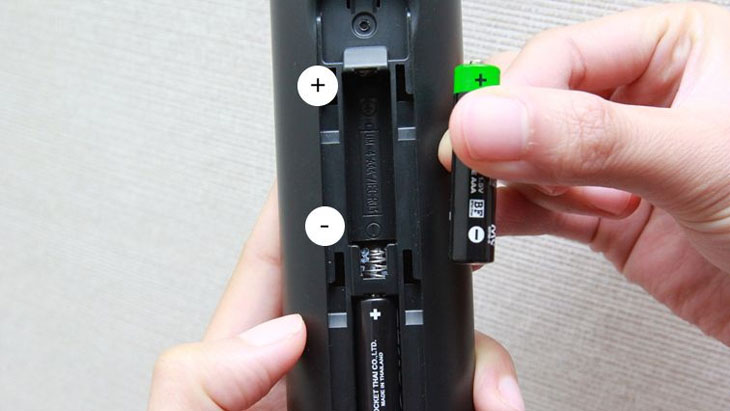

Lỗi do pin remote​
Nguyên nhân: Nguyên nhân thứ hai rất phổ biến thường gặp mỗi khi điều khiển tivi không có tín hiệu đó chính là do pin của remote đang gặp phải vấn đề, có thể là pin yếu, hết pin hoặc là pin đang lắp sai cực âm dương.
Cách khắc phục: Nếu gặp phải lỗi này, bạn hãy mở nắp hộp đựng pin trên remote ra và kiểm tra xem pin đã được lắp đúng chiều hay chưa và đảo chiều lại nếu đang lắp sai. Trong trường hợp đã lắp đúng nhưng vẫn không sáng đèn trên remote khi bấm thì có thể là pin remote đã hết dung lượng, bạn nên thay pin mới để remote hoạt động tốt hơn.

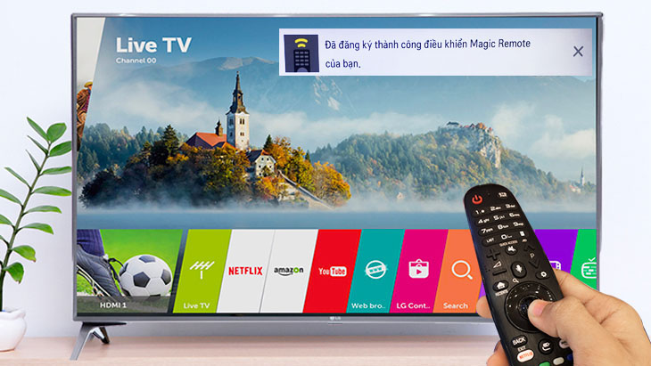

Lỗi liên kết tivi và remote​
Nguyên nhân: Khi bạn lắc và di chuyển remote trước màn hình nhưng không nhận thấy tín hiệu của remote hiển thị trên màn hình tivi (con trỏ không xuất hiện) thì có lẽ là tivi và remote đang bị lỗi không liên kết được với nhau.
Cách khắc phục: Để khắc phục được lỗi này, bạn hãy đưa remote hướng về tivi, sau đó bạn nhấn giữ nút giữa trên remote LG. Chờ khoảng từ 2 đến 3 giây và bạn sẽ nhận được thông báo kết nối thành công giữa tivi và remote.

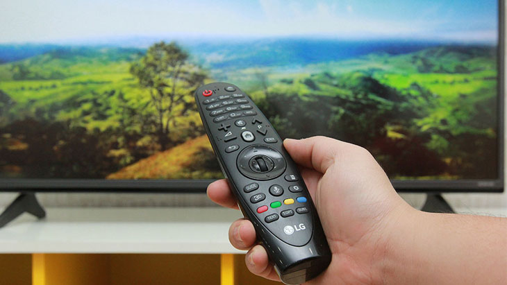

Tivi hoặc remote bị hỏng hồng ngoại​
Nguyên nhân: Nếu bạn đã kiểm tra pin của remote và lỗi không phải do pin thì có lẽ nguyên nhân chính là do hồng ngoại của tivi hoặc remote đã bị hỏng khiến cho remote không nhận được tín hiệu.
Cách khắc phục: Bạn hãy thử kiểm tra hồng ngoại của remote bằng cách bật camera điện thoại lên, sau đó dùng tay nhấn bất kỳ phím nào trên remote. Lúc này bạn nhìn qua màn hình camera, nếu thấy đèn remote không sáng hoặc ánh sáng yếu thì có lẽ là đèn hồng ngoại của remote đã bị hỏng. Bạn hãy đem remote đến trung tâm bảo hành hoặc thay remote mới.
Trong trường hợp đèn remote vẫn hoạt động tốt nhưng tivi vẫn không nhận tín hiệu thì bạn nên kiểm tra và gọi nhân viên bảo hành của hãng đến kiểm tra hồng ngoại của tivi nhé!

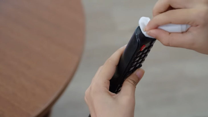

Có vật cản hoặc do cổng hồng ngoại bị bẩn​
Nguyên nhân: Tivi và điều khiển nhận kết nối với nhau thông qua ánh sáng hồng ngoại và bộ cảm biến. Nếu có vật cản gì đó che khuất hoặc bụi bẩn bám vào cổng hồng ngoại sẽ làm ảnh hưởng đến sự kết nối giữa remote và tivi.
Cách khắc phục: Để khắc phục lỗi này, bạn hãy tiến hành kiểm tra xem tivi đã được đặt ở vị trí thông thoáng chưa, có vật dụng gì quá lớn đang che khuất bộ cảm biến hay không, nếu có hãy lấy ra nhé. Ngoài ra, bạn hãy vệ sinh lau chùi cổng hồng ngoại trên remote và bộ phận tiếp nhận của tivi để loại bỏ đi những bụi bẩn ảnh hưởng đến quá trình kết nối.

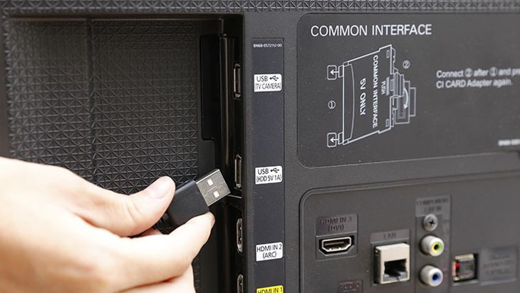

Bộ cảm biến trên tivi bị tắt tạm thời​
Nguyên nhân: Tivi vẫn thường hay tự động tắt kết nối bộ cảm biến khi bạn kết nối tivi với tai nghe hoặc loa và như vậy sẽ khiến cho remote và tivi không nhận được tín hiệu với nhau.
Cách khắc phục: Để khắc phục được tình trạng này, bạn hãy tiến hành tắt nguồn tivi, tiếp đó bạn cắm dây kết nối loa hoặc tai nghe và khởi động lại tivi. Sau đó, bạn sẽ rút các dây kết nối vừa cắm ra để khởi động lại cảm biến, và cuối cùng bạn hãy thử kiểm tra lại kết nối của remote nhé.
