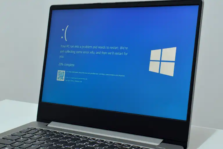

Cứ mỗi lần thấy biểu tượng Windows Update hiện chấm vàng quen thuộc, game thủ lại chuẩn bị sẵn tâm lý chơi trò "quay xổ số". Bản cập nhật KB5121003 vừa cập bến đúng là đã bịt được hơn 400 lỗ hổng bảo mật thật, nhưng cũng tiện tay "tặng kèm" hàng loạt lỗi khiến máy tính lăn ra đình công.
Nếu chiếc PC của bạn bỗng nhiên dở chứng sau khi lên đời bản cập nhật KB5121003, bạn không hề đơn độc. Được phát hành với sứ mệnh to lớn là vá hơn 400 lỗ hổng bảo mật hệ thống, KB5121003 đáng lẽ phải giúp máy móc an toàn hơn, nhưng thực tế lại đang biến trải nghiệm chơi game và sử dụng hằng ngày thành một cơn ác mộng.
Nhiều người chơi phản ánh tình trạng máy bị sập nhiều lần trong lúc đang chơi, thậm chí Windows tự động khởi động lại ngay lập tức mà không kịp cảnh báo. Các thông báo lỗi quen thuộc như "Hang detected on GameThread" hay "EXCEPTION_ACCESS_VIOLATION" liên tục xuất hiện.
Embark Games đã nhanh chóng làm rõ trên Discord rằng vấn đề không bắt nguồn từ bản cập nhật hay driver của game. Thủ phạm thực sự là bản vá KB5121003 đã gây xung đột tính tương thích với một file driver mang tên inpoutx64.sys.
Không dừng lại ở việc "hành" game thủ, bản cập nhật này còn mang tới rắc rối cho người dùng phổ thông khi làm hỏng tính năng HDR, gây hiện tượng màn hình đen và làm lỗi cả mã PIN đăng nhập của Windows Hello.

Cứ vào game là văng, HDR hỏng, mã PIN cũng "bay màu"
Trên các diễn đàn công nghệ, hàng loạt game thủ đã đồng thanh than trời vì máy tính crash liên tục ngay giữa trận. Hai tựa game chịu ảnh hưởng nặng nề nhất được ghi nhận là ARC Raiders và The Finals từ studio Embark Games.Nhiều người chơi phản ánh tình trạng máy bị sập nhiều lần trong lúc đang chơi, thậm chí Windows tự động khởi động lại ngay lập tức mà không kịp cảnh báo. Các thông báo lỗi quen thuộc như "Hang detected on GameThread" hay "EXCEPTION_ACCESS_VIOLATION" liên tục xuất hiện.
