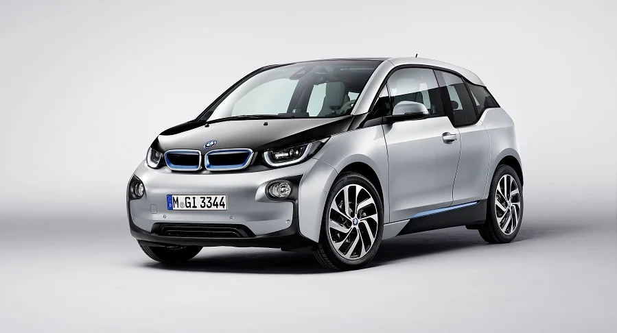

Xe điện BMW i3 ra mắt đầu tiên vào năm 2013
Theo tìm hiểu của trang công nghệ Wired của Mỹ, nhiều xe BMW i3 từ một thập kỷ trước hiện vẫn hoạt động tốt và còn lại hơn 80% dung lượng ban đầu. BMW, đã tiến hành các nghiên cứu của riêng mình, xác nhận với trang Wired rằng pin của xe BMW i3 đã kéo dài lâu hơn đáng kể so với mong đợi của công ty. Vào năm 2023, chi nhánh BMW Anh đã mua lại chiếc BMW i3 lâu đời nhất mà công ty có thể tìm thấy trong mạng lưới xe cũ. Đó là mẫu xe thuần điện BEV 2013 trang bị pin 22,6 kWh. Đáng chú ý, chiếc xe này vẫn còn dung lượng pin 83% sau gần 10 năm trên đường.
