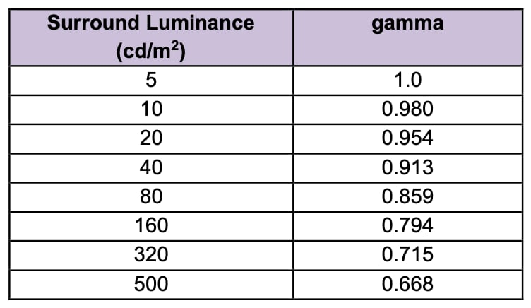

Liên minh UHD đã phát triển riêng một thuật toán Bù trừ Ánh sáng Môi trường (ALC) như một phần của thông số kỹ thuật Chế độ Nhà làm phim v1.1. Thuật toán này hoạt động trên các nội dung SDR, HDR10 và Dolby Vision.
Thuật toán bù trừ của Chế độ Làm phim theo môi trường xung quanh: Giá trị số mũ gamma được thuật toán bù trừ sử dụng phụ thuộc vào độ sáng trung bình ước tính của vùng xung quanh gần màn hình hiển thị nội dung. Bảng này định nghĩa mối quan hệ giữa độ sáng trung bình của vùng xung quanh và giá trị gamma bù trừ.
