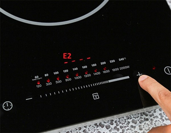

3) Lỗi E2​
Nguyên nhân:
  • Lỗi này hiển thị khi nhiệt độ của nồi quá cao, có thể gây nguy hiểm cho người sử dụng và gây ảnh hưởng đến thiết bị bên trong của bếp điện từ.
  • Để nồi không trên bếp quá lâu.
  • Nồi nấu sử dụng không bắt từ.
  • Đường kính nồi quá nhỏ so với vùng nấu
Cách khắc phục:
  • Kiểm tra dụng cụ nấu ăn, không để nồi trống lên vùng nấu khi bếp đang hoạt động.
  • Nếu nhiệt độ trong nồi quá cao, hãy nhấc dụng cụ ra khỏi bếp, để nguội. Sau đó, bạn có thể cẩn thận đặt nồi lên bếp và tiếp tục quá trình nấu nướng.
  • Sau khi thực hiện các bước trên, bếp từ vẫn báo lỗi. Lúc này, bạn hãy kiểm tra nguồn điện. Nếu nguồn điện cao hơn 220V, bạn nên sử dụng ổn áp để dòng điện ổn định.
  • Tuy nhiên trong quá trình lắp đặt cần lưu ý ngay điều này để bếp từ có thể hoạt động ổn định. Nếu lắp đặt bếp từ với nguồn điện không ổn định, tuổi thọ thiết bị có thể bị suy giảm.
Bếp từ báo lỗi E2 khi nhiệt độ của nồi quá cao

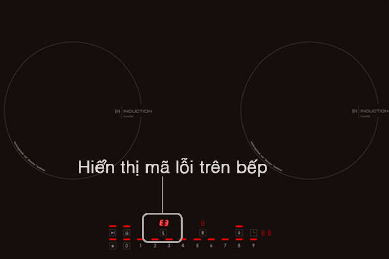

4) Lỗi E3​
Nguyên nhân:
  • Nhiệt độ bếp từ quá cao.
  • Lỗ thông gió bị bịt kín.
  • Quạt tản nhiệt ngưng hoạt động hoặc bị hỏng.
Cách khắc phục:
  • Bạn hãy tắt bếp điện từ, kiểm tra xem lỗ thông gió có bị bịt kín hay không, nếu có thì lấy các vật cản ra để bếp giảm nhiệt.
  • Bạn kiểm tra quạt có hoạt động không, nếu bị hỏng hay trục trặc thì hãy liên lạc với trung tâm bảo hành.
Lỗi E3 bếp từ xuất hiện khi quạt tản nhiệt ngưng hoạt động hoặc bị hỏng

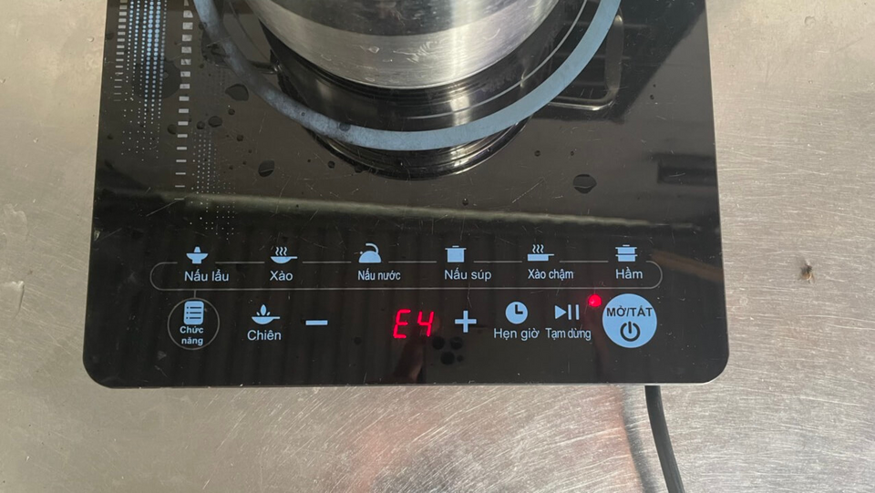

5) Lỗi E4​
Nguyên nhân:
  • Lỗi này thường liên quan đến vấn đề với cảm biến nhiệt độ trên bếp từ như nhiệt độ bếp quá nóng hoặc vượt ngưỡng an toàn.
Cách khắc phục:
  • Bạn cần giảm nhiệt và tắt bếp. Trong trường hợp do dụng cụ nấu quá nóng, hãy chờ tối thiểu 10 phút để nồi và bếp nguội. Sau đó, bạn mới có thể tiến hành nấu tiếp.
Bếp từ báo lỗi E4 khi xảy ra vấn đề về cảm biến nhiệt độ trên bếp

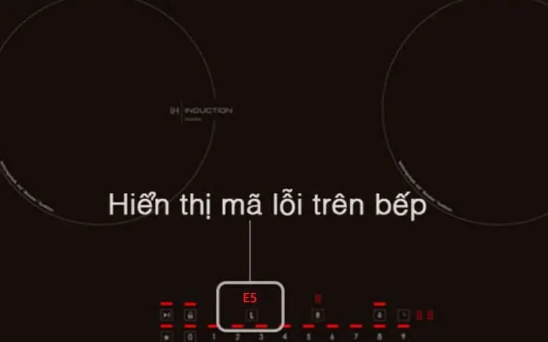

6) Lỗi E5​
Nguyên nhân:
  • Do đun nấu các dụng cụ trên bếp từ liên tục trong thời gian dài với công suất cao, khiến cho bộ phận cảm biến nhiệt bị quá tải.
  • Do bếp từ sinh ra điện áp tự cảm trên mâm nhiệt quá lớn hoặc không chịu được điện tải tối đa của IGBT quá cao.
  • Bếp từ đã sử dụng quá lâu, có tuổi thọ cao, linh kiện bị hao mòn hoặc đã hết hạn sử dụng.
Cách khắc phục:
  • Bạn nên để dụng cụ nấu ra khỏi bếp, ngắt nguồn điện và để bếp nguội trong khoảng từ 10 - 15 phút.
Lỗi E5 cảnh báo tình trạng cảm biến nhiệt hoạt động quá tải

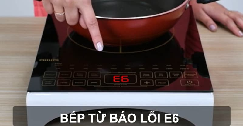

7) Lỗi E6​
Nguyên nhân:
  • Quạt tản nhiệt trên bếp từ gặp vấn đề dẫn đến việc không làm mát được mạch và linh kiện điện tử bên trong. Khi đó, bếp sẽ báo lỗi E6.
Cách khắc phục:
  • Tắt bếp và lấy các dụng cụ nấu ra khỏi bếp từ.
  • Kiểm tra quạt tản nhiệt bếp xem nó có hoạt động bình thường không.
  • Kiểm tra các lỗ thoát khí, thông hơi xung quanh bếp và đảm bảo chúng không bị bít, tắc.
  • Đảm bảo môi trường xung quanh bếp hoàn toàn thông thoáng.
  • Để bếp nghỉ 10 - 15 phút. Sau khi bếp nguội, bạn có thể bật và sử dụng lại bình thường.
Bếp từ báo lỗi E6 khi gặp vấn đề với hệ thống tản nhiệt

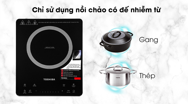

8) Bếp từ không nhận nồi​
Nguyên nhân:
  • Chất liệu nồi không tương thích với bếp từ. Một số chất liệu nồi nấu không thích hợp cho việc sử dụng bếp từ bao gồm nhôm, thủy tinh, đất,...
  • Nếu bạn đặt nồi hoặc chảo không đúng vị trí trên vùng nấu, bếp từ sẽ cảnh báo lỗi và không hoạt động.
  • Đáy nồi không bằng phẳng, bị cong hoặc bị vênh.
  • Lỗi công suất điện của bếp. Khi bếp không nhận diện nồi, có thể là do công suất hoạt động của bếp không phù hợp với nguồn điện, hiệu điện thế trong quá trình lắp đặt.
  • Hỏng cảm biến IC. Nếu cảm biến IC trong bếp từ bị hỏng, vùng nấu sẽ không thể nhận diện nồi nấu và hoạt động bình thường.
Cách khắc phục:
  • Kiểm tra loại nồi phù hợp với bếp từ như nồi được làm từ các chất liệu inox cao cấp 430, men sắt, thép không gỉ,..
  • Đảm bảo rằng nồi được đặt đúng vị trí trên bếp từ, đáy nồi bằng phẳng.
  • Lựa chọn bếp từ phù hợp với hiệu điện thế được sử dụng tại Việt Nam.
  • Thay thế cảm biến IC.
