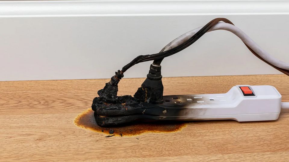

Nếu bạn đang nấu cánh gà ngon trong nồi chiên không dầu, có một mẹo an toàn quan trọng mà bạn cần tuân theo: Không bao giờ cắm nồi chiên không dầu hoặc bất kỳ thiết bị nào có bộ phận làm nóng như lò sưởi hoặc lò vi sóng vào ổ cắm điện kéo dài. Làm như vậy có thể gây ra nguy cơ hỏa hoạn nghiêm trọng.
"Nhiều người không biết về ổ cắm điện kéo dài ", Paul Martinez, chủ sở hữu của Electrified NYC, tại Brooklyn, New York chia sẻ với trang Cnet. "Nếu ổ cắm điện kéo dài là loại 14 AWG và bạn đang sử dụng thiết bị có bộ phận làm nóng như lò nướng bánh mì, lò vi sóng hoặc máy rửa chén, thì loại 14 AWG sẽ không giữ được cường độ dòng điện và có thể làm cháy ổ cắm điện kéo dài. Và đó là nguyên nhân gây ra hỏa hoạn ở Thành phố New York".
Dây điện trong ổ cắm điện kéo dài loại 14 AWG và 12 AWG là một số loại dây điện nối dài phổ biến nhất. Dây điện 14 AWG có thể xử lý khoảng 1800 watt (15 ampe). Tuy nhiên, Paul Martinez khuyến nghị rằng bất kỳ thiết bị nào sử dụng hơn 1.500 watt đều phải luôn có mạch điện chuyên dụng.
"Không có dây nối kéo dài nào cả", ông nói đối với các thiết bị như vậy.

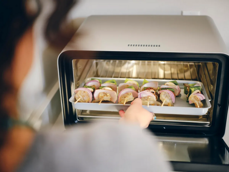

1. Nồi chiên không dầu
Nồi chiên không dầu rất tuyệt để nấu và hâm nóng thức ăn nhanh chóng, bao gồm cả bữa ăn đầy đủ và các món ăn kèm, nhưng không nên gắn chúng vào ổ cắm điện kéo dài. Mặc dù chúng có công suất khác nhau tùy theo kích thước, nhưng nồi chiên không dầu lớn có thể tiêu thụ tới 2.000 watt, khiến chúng trở thành mối nguy hiểm hỏa hoạn lớn nếu được gắn vào ổ cắm điện kéo dài.

Cắm ổ cắm điện kéo dài vào ổ cắm điện kéo dài khác là một điều "không" nên nữa trong thế giới điện. Việc cắm như vậy, được gọi là "chuỗi nối tiếp", có thể khiến mạch quá nhiệt, khiến dây quá nóng và gây ra hỏa hoạn.
