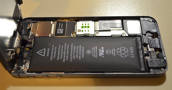

		 Khi pin bị "sưng phồng", đó là một dấu hiệu, thậm chí có thể nói là một cảnh báo nguy hiểm rằng bạn phải thay ngay. Không cần đợi đến lúc pin phồng quá nặng, bạn nên hành động ngay để loại bỏ pin một cách an toàn. Bạn cũng nên chú ý nếu không muốn làm hỏng phần vỏ điện thoại và vô tình thải ra những chất độc hại từ pin.
Các dấu hiệu ban đầu của pin bị phồng gồm: màn hình trắng mờ, có sự tách biệt giữa màn hình và thân điện thoại hoặc "màn hình bị bong tróc", bạn có thể thử bóc nhẹ các cạnh của điện thoại sẽ thấy màn hình có sự cong lệch một chút so với bình thường.
Nếu bạn nghi ngờ pin bị phồng, đừng cố tiếp tục sạc pin nữa. Khi pin được tháo ra, nó cần được xử lý một cách an toàn. Bạn không nên vứt pin vào thùng rác. Hãy đặt pin bên ngoài tránh xa các vật liệu dễ cháy.

								1. Pin có dấu hiệu bị phồng
