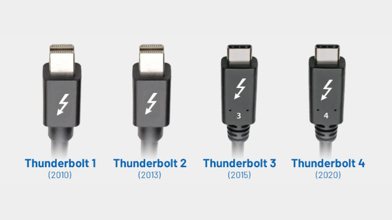

Thunderbolt là gì?
Thunderbolt là công nghệ kết nối tốc độ cao do Intel và Apple phát triển, ra mắt lần đầu vào năm 2011. Nó kết hợp giao thức PCI Express (PCIe) và DisplayPort để cung cấp tốc độ truyền dữ liệu vượt trội và khả năng kết nối đa năng.Tính năng nổi bật:
- Tốc độ cao:
- Thunderbolt 3 đạt tốc độ tối đa 40 Gbps, gấp đôi USB 3.1 Gen 2 (10 Gbps)
- Thunderbolt 4 cũng đạt 40 Gbps nhưng cải thiện hiệu suất tối thiểu cho PCIe (32 Gbps so với 16 Gbps ở Thunderbolt 3)

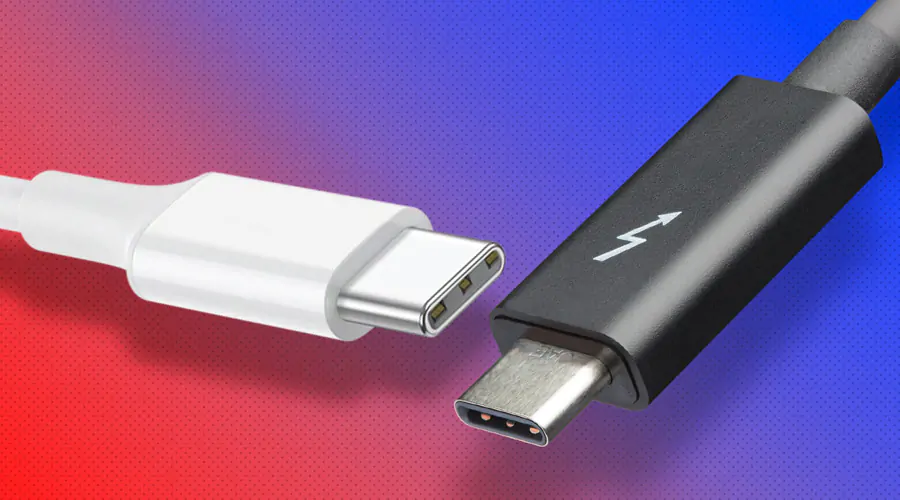

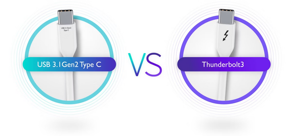

So sánh Thunderbolt và USB-C
Tiêu chí | Thunderbolt (3/4) | USB-C |
Công nghệ | Giao thức PCIe và DisplayPort | Chuẩn USB (2.0, 3.1, 4.0) |
Tốc độ tối đa | 40 Gbps (Thunderbolt 3/4) | 40 Gbps (USB4), 10 Gbps (USB 3.1 Gen 2) |
Cung cấp điện | Lên đến 100W, đảm bảo tối thiểu 15W (Thunderbolt 4) | Lên đến 100W (240W với USB Power Delivery 3.1) |
Hỗ trợ màn hình | Hai màn 4K hoặc một màn 8K | Phụ thuộc vào chuẩn (USB4 hỗ trợ tương tự Thunderbolt) |
Tương thích | Tương thích USB-C, nhưng không phải mọi cáp USB-C đều hỗ trợ Thunderbolt | Tương thích ngược với các chuẩn USB cũ |
Chi phí | Đắt hơn, yêu cầu phần cứng đặc biệt | Rẻ hơn, phổ biến hơn |
Ứng dụng | Phù hợp cho người dùng chuyên nghiệp (edit video, thiết kế đồ họa) | Đa dạng, từ người dùng phổ thông đến chuyên nghiệp |
Điểm khác biệt chính:
- Cáp Thunderbolt 3 đạt tốc độ truyền dữ liệu tối đa 40 Gbps, vượt trội gấp đôi so với chuẩn USB-C thông thường. Tuy nhiên, để khai thác tốc độ này, bạn cần sử dụng cáp và cổng Thunderbolt chính hãng, vì cổng USB-C không thể đáp ứng hiệu suất tương đương.
- Các laptop và máy tính để bàn cao cấp mới thường được trang bị cổng Thunderbolt, lý tưởng để kết nối ổ cứng ngoài, màn hình hoặc các thiết bị ngoại vi khác. Trong khi đó, USB-C ngày càng phổ biến trên các thiết bị như chuột không dây, bàn phím, loa, và đồ gia dụng thông minh, hỗ trợ cả sạc pin và truyền dữ liệu.
- Về khả năng sạc, Thunderbolt cung cấp công suất tối thiểu 15W, nhanh hơn đáng kể – gấp 6 lần – so với USB-C tiêu chuẩn.
- Thunderbolt 4 còn ấn tượng hơn khi cho phép kết nối cùng lúc hai màn hình 4K 60Hz qua DisplayPort hoặc HDMI bằng một hub tương thích. Nhờ chế độ Alternate Mode của USB-C, bạn có thể sử dụng bộ chuyển đổi để xuất video từ cổng USB-C sang các chuẩn như HDMI, DisplayPort, VGA, và nhiều định dạng khác, mang lại sự linh hoạt tối đa.
