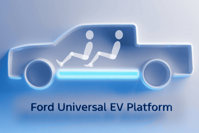

Nền tảng “phổ thông”
Hôm 11/8, Ford không tiết lộ một mẫu xe mới nào trừ nguyên mẫu của chiếc xe tải thế hệ tiếp theo thông qua một video. Trong video, các công nhân đã mô tả chiếc xe tải mới là "mang tính cách mạng".
Tuy nhiên, Ford đã mô tả chi tiết quy trình mà họ sẽ sử dụng để tạo ra nền tảng xe "phổ thông" mới. Nền tảng này sử dụng ít hơn 20% linh kiện so với xe thông thường, ít hơn 25% ốc vít và ít hơn 40% trạm làm việc tại nhà máy. Điều này giúp rút ngắn thời gian lắp ráp khoảng 15% so với sản xuất xe truyền thống. Và sau khi hoàn thiện, Ford ước tính rằng những chiếc xe điện giá rẻ mới của hãng sẽ có chi phí sở hữu thấp hơn trong vòng 5 năm so với một chiếc Tesla Model Y đã ra đời được ba năm.
Ford cho biết nền tảng mới cũng sẽ ít phức tạp hơn. Ví dụ, chiếc xe tải hạng trung mới sẽ có mạng lưới dây điện, cáp và đầu nối đơn giản hơn nhiều, giúp phân phối điện năng và tín hiệu trên toàn bộ xe. Công ty ước tính hệ thống dây điện sẽ ngắn hơn 1,3 km và nhẹ hơn 10 kg so với Mustang Mach-E thế hệ đầu tiên của Ford.
Ford cũng đặt mục tiêu cắt giảm chi phí pin bằng cách sử dụng pin LFP rẻ hơn, loại bỏ coban và niken, hai loại khoáng chất nằm trong số những khoáng chất đắt đỏ nhất. Theo S&P Global, giá của cell pin LFP thấp hơn 20% so với cell pin niken coban mangan (NCM). Giá trung bình của một cell pin LFP chỉ dưới 60 đô la một kWh vào năm 2024, so với 100 đô la một kWh của cell pin NCM.
Các cell pin mới sẽ có dạng lăng trụ, được đặt phẳng trong các hộp cứng và nhìn chung được cho là ít phức tạp hơn trong sản xuất so với cell pin hình trụ. Ford cho biết pin sẽ là một "cụm lắp ráp phụ " đồng thời đóng vai trò là sàn xe, tạo ra trọng tâm thấp với khả năng xử lý được cải thiện và không gian nội thất được mở rộng.
Không gian rộng hơn bao nhiêu? Ford cho biết mẫu xe bán tải hạng trung mới sẽ có nhiều không gian cho hành khách hơn Toyota RAV4 mới, ngay cả khi chưa tính đến khoang hành lý phía trước và thùng xe. Và thùng xe đủ lớn để chứa một ván lướt sóng "và các thiết bị khác" mà không cần giá nóc hay móc kéo xe kéo.
