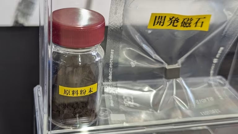

Nam châm sắt samarium của Nissan không sử dụng ba loại đất hiếm dùng làm nam châm xe điện hiện nay. Nissan cho biết nam châm chủ yếu được làm bằng samarium và sắt, nhưng công ty vẫn chưa nêu chi tiết về thành phần chính xác của vật liệu.

	Để làm nam châm sắt samarium, Nissan đã phát triển cách nén vật liệu thô mới không làm thay đổi cấu trúc của nam châm như cách nén thiêu kết thông thường hiện nay.

Nissan cho đến nay chỉ sản xuất nam châm sắt samarium trong phòng thí nghiệm. Họ vẫn cần phát triển một phiên bản nam châm lớn hơn và tìm ra cách sản xuất hàng loạt bộ phận này.
