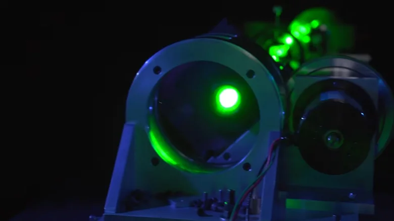

Thay vì sử dụng lăng kính, IMAX phát triển hệ thống độc quyền có tên “Free Space Light Engine”. Hệ thống này chiếu các tia laser đại diện cho ba màu cơ bản trực tiếp về phía các chip Digital Micromirror Device.
Do ánh sáng không phải đi qua quá nhiều lớp kính quang học, hệ thống này giúp cải thiện độ rõ nét và độ tương phản của hình ảnh.
Ngoài ra, IMAX còn sử dụng vật liệu có tên Invar, vốn nổi tiếng nhờ khả năng ổn định kích thước rất tốt trước sự thay đổi của nhiệt độ, để kiểm soát các vấn đề nhiệt bên trong cụm máy chiếu.
Đây là một khác biệt quan trọng so với hệ thống IMAX kỹ thuật số trước đây. Tương tự nhiều máy chiếu kỹ thuật số khác, hệ thống cũ có thể gặp các hiện tượng sai lệch hình ảnh khi những linh kiện bên trong co giãn theo nhiệt độ, từ đó làm thay đổi vị trí của các chip gương.
