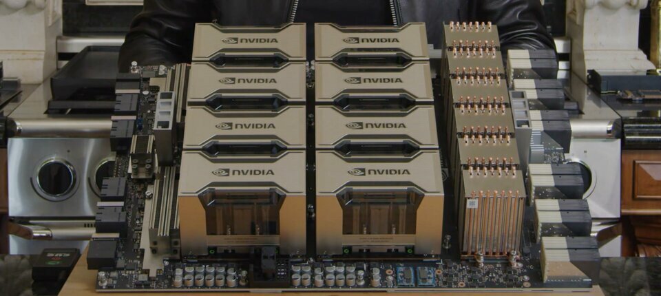

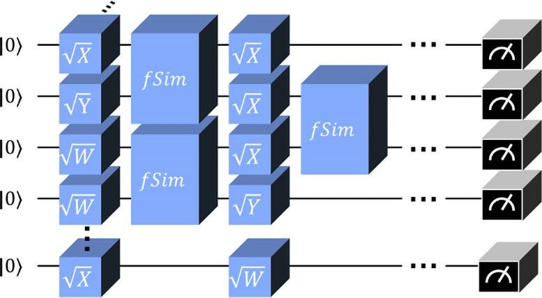

Tuyên bố "ưu thế lượng tử" (quantum supremacy) gây chấn động của Google vào năm 2019, khi họ khẳng định máy tính lượng tử Sycamore 53-qubit của mình đã giải quyết một bài toán trong vài phút mà siêu máy tính mạnh nhất thế giới cần tới 10.000 năm, vừa bị thách thức bởi một nghiên cứu mới. Một nhóm các nhà khoa học (không nêu tên cụ thể trong nguồn tin) đã mô phỏng thành công chính xác bài toán đó bằng cách sử dụng một cụm máy tính cổ điển gồm 1.432 bộ xử lý đồ họa (GPU) NVIDIA A100 và các thuật toán song song được tối ưu hóa đặc biệt.
Thuật toán cổ điển "thông minh hơn"
Thành tựu này không đến từ sức mạnh phần cứng thuần túy vượt trội hoàn toàn so với siêu máy tính năm 2019, mà chủ yếu nhờ vào các kỹ thuật thuật toán tiên tiến, đặc biệt là phương pháp co mạng tensor (tensor network contraction). Nhóm nghiên cứu đã áp dụng một chiến lược "cắt lát" (slicing) sáng tạo để chia mạng tensor biểu diễn bài toán lượng tử phức tạp thành các phần nhỏ hơn, dễ quản lý hơn nhiều. Cách tiếp cận này giúp giảm đáng kể yêu cầu về bộ nhớ - một trong những nút thắt cổ chai lớn nhất của việc mô phỏng lượng tử trên máy tính cổ điển.

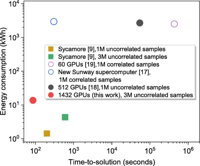

So sánh hiệu năng mô phỏng giữa với số lượng GPU tăng dần so với máy tính lượng tử Sycamore của Google
Thứ hai, một số thuật toán lượng tử như thuật toán Shor (phân tích thừa số) hay Grover (tìm kiếm) được chứng minh về mặt lý thuyết là có lợi thế tốc độ vượt trội theo cấp số nhân so với bất kỳ thuật toán cổ điển nào cho các bài toán cụ thể khi số lượng qubit đủ lớn. Thứ ba, cụm 1.432 GPU A100 dùng cho mô phỏng cũng tiêu tốn cực kỳ nhiều điện năng và chi phí đầu tư rất lớn. Máy tính lượng tử trong tương lai có tiềm năng tiết kiệm năng lượng hơn cho một số tác vụ chuyên biệt.
