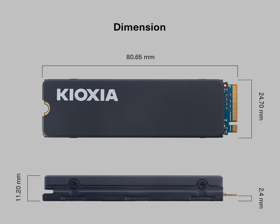

  • Kích thước vật lý:
    • Chiều rộng: 22mm (không hỗ trợ loại 25mm).
    • Chiều dài: Hỗ trợ các loại 30mm, 42mm, 60mm, 80mm và 110mm (thường được ký hiệu là 2230, 2242, 2260, 2280 và 22110).
    • Chiều cao (bao gồm cả tản nhiệt): Tổng chiều cao không được vượt quá 11.25mm. Trong đó, phần dưới bảng mạch không quá 2.45mm và phần trên bảng mạch không quá 8mm.
  • Loại socket: Socket 3 (Key M).
  • Tản nhiệt: Đây là một yêu cầu bắt buộc của Sony. Ổ SSD M.2 PCIe Gen4 hoạt động ở tốc độ rất cao và sinh ra rất nhiều nhiệt. Nếu không được tản nhiệt hiệu quả, ổ cứng có thể bị quá nhiệt, dẫn đến giảm hiệu suất (thermal throttling) hoặc thậm chí hư hỏng. Bạn có thể chọn mua SSD có sẵn tản nhiệt hoặc mua tản nhiệt rời và tự lắp đặt.

  • Kích thước: Tản nhiệt phải đảm bảo vừa vặn trong không gian giới hạn của khe cắm SSD trên PS5.
  • Chất liệu: Nên chọn tản nhiệt làm từ vật liệu dẫn nhiệt tốt như nhôm hoặc đồng.
  • Thiết kế: Tản nhiệt có thiết kế nhiều lá tản nhiệt (fins) sẽ giúp tăng diện tích tiếp xúc với không khí, tản nhiệt hiệu quả hơn.

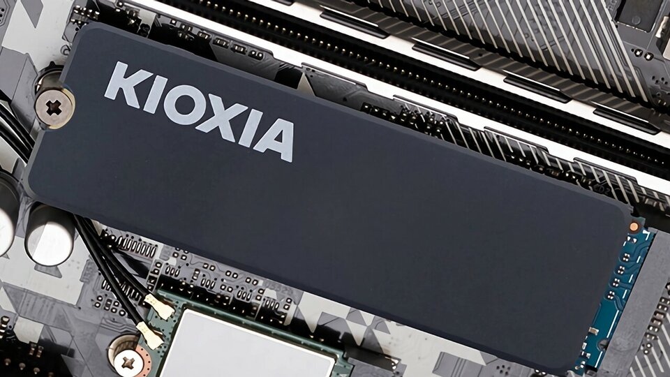

Ví dụ như dòng EXCERIA with Heatsink của KIOXIA đánh dấu bước đột phá đầu tiên vào thị trường SSD tích hợp bộ tản nhiệt. KIOXIA tuyên bố tính năng này cho phép ổ cứng duy trì hiệu suất cao ngay cả khi chơi game đồ họa nặng trong thời gian dài, giúp trải nghiệm gaming liền mạch không bị gián đoạn.
