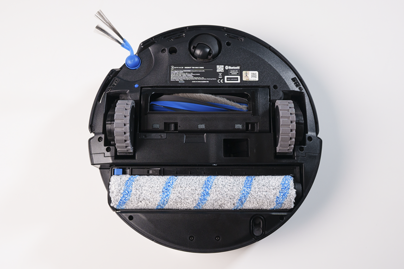

Chổi lăn dài 27cm mới xuất hiện trên một số robot tầm giá cao hơn Deebot T80 Max Omni.​
Về mặt lý thuyết, Deebot T80 Max Omni sử dụng con lăn lau dài 27cm tràn ra hai mép robot, tạo ra áp lực nén xuống bề mặt sàn đạt 3.800 Pa, tốc độ chà 220 vòng/phút cùng hệ thống 32 đầu phun cấp nước liên tục để duy trì độ ẩm tối ưu. Trong và sau quá trình lau, con lăn có thể mở rộng ra sát cạnh, được giặt bằng nước nóng tới 100 độ C, sấy khô bằng khí nóng, có thể nâng 15mm khi gặp thảm và cho phép tùy chỉnh linh hoạt tới 50 mức độ ẩm. Toàn bộ thông số này hoàn toàn tương đồng với các mẫu cao cấp của Ecovacs.

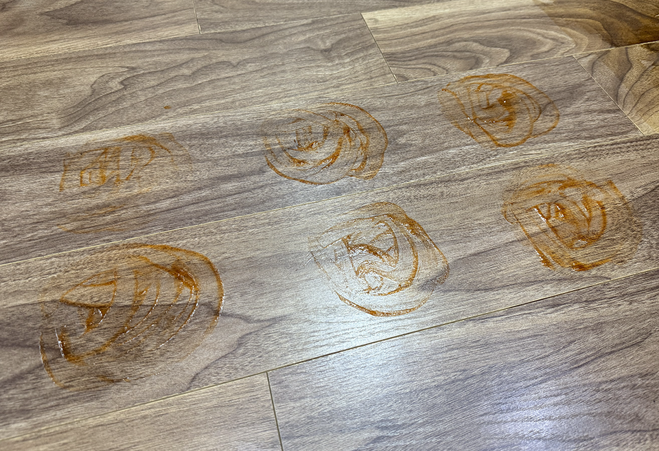

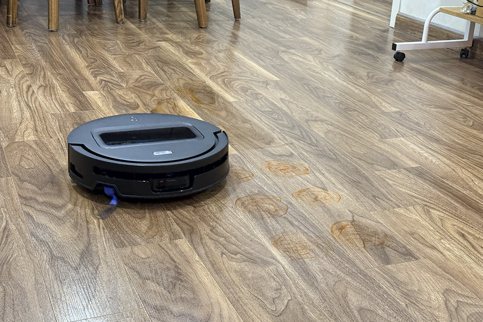

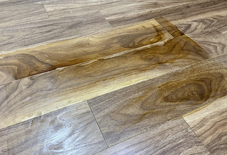

Trong trải nghiệm thực tế, mình thấy robot này có hiệu quả lau rất tốt. Mình làm bẩn sàn nhà vài lần bằng cà phê đen, tương ớt và tương cà rồi để khô qua đêm mà robot đều lau sạch sau một lần lau ở chế độ lau kỹ (chế độ kỹ thì robot sẽ lau hai lần, 1 lần theo chiều dọc và 1 lần theo chiều ngang của bề mặt sàn).
Vết bẩn tương ớt, tương cà và cà phê để khô trên bề mặt sàn không làm khó được robot​
Mình đã đưa ra thử thách tương tự với nhiều robot. Trong đó, vết cà phê đen để khô có thể được xử lý dễ dàng nhưng vết bẩn từ tương ớt và tương cà khô thì nhiều robot “đầu hàng” hoặc phải mất tời 4-5 lần lau kỹ mới có thể làm sạch.
Ngoài khả năng làm sạch cứng đầu, chổi lăn của Deebot T80 Max Omni để lại vệt lau rất đều trên bề mặt sàn đều, không có vệt nước như chổi lau xoay. Việc cho phép điều chỉnh độ ẩm chổi lăn linh hoạt từ 1-50 mức rất thích hợp với người dùng ở khu vực có độ ẩm môi trường biến động mạnh như miền Bắc. Chu trình giặt nước nóng và sấy khô hoạt động hiệu quả, giữ cho con lăn luôn sạch sẽ và hoàn toàn không phát sinh mùi hôi khó chịu.

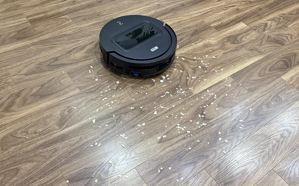

Như đã đề cập ở trên, lực hút ở các robot hiện tại là yếu tố mình thấy đang vượt quá nhu cầu thực tế. Ngay từ thời điểm các robot đạt lực hút khoảng 4-5000 Pa vài năm trước thì mình thấy nó đã đủ đáp ứng tốt việc hút bụi hàng ngày trên các bề mặt sàn cứng.
Với các robot hút bụi, mình nghĩ nhiệm vụ chính của chúng là hút các hạt bụi nhỏ, bụi bông, mảnh vụn thức ăn (vụn bánh mỳ và bim bim), tóc người và lông thú cưng. Đó là những thứ khá dễ ràng với các robot hiện tại. Tuy vậy, lực hút mạnh sẽ hiệu quả và cần thiết với bề mặt sàn thảm. Đáng tiếc là nhà mình không dùng thảm nên chưa đánh giá được điểm mạnh này của Deebot T80 Max Omni. Mình sẽ cập nhật khía cạnh này sau nếu có điều kiện trải nghiệm. Với các gia đình dùng nhiều thảm thì robot có lực hút cao là một yếu tố cần có.
Deebot T80 Max Omni có lực hút mạnh nhất phân khúc tầm trung hiện nay​

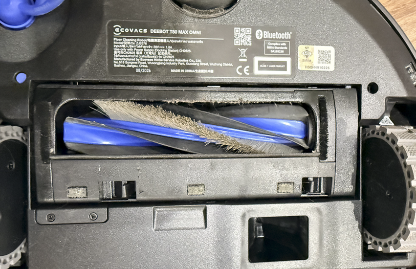

Tương tự lực hút, chổi quét chống bám tóc cũng là tính năng mà các hãng robot có tên tuổi đều làm tốt trong 1-2 năm gần đây. Trên chiếc Deebot T80 Max Omni, Ecovacs đưa vào robot này thiết kế chổi quét chính chống bám tóc mới được dùng đầu tiên trên mẫu cao cấp Deebot X12 OmniCyclone ra mắt đầu năm nay. Chổi quét này chỉ có một đầu cố định, đầu còn lại được để hở. Phần để hở nằm sát khe dẫn về hộp đựng bụi. Theo Ecovacs, thiết kế này cho phép luồng khí được điều hướng để tóc khi bị hút vào chổi sẽ được đẩy dần sang phần hở, sau đó đưa vào hộp đựng bụi của robot, giúp hạn chế bám tóc vào chổi triệt để hơn.
Qua một tuần vận hành liên tục (2 lần/ngày) trong gia đình có 2 thành viên nữ thường xuyên rụng tóc, chổi chính của robot không hề bị bám dính hay quấn một sợi tóc nào. Cấu tạo chổi kết hợp giữa sợi lông nilon và cao su mềm giúp máy vận hành mượt mà, không gây ra tiếng động khó chịu khi va chạm với mặt sàn.
Chổi lăn dùng liên tiếp một tuần, mỗi ngày 2 lần lau không hề bám sợi tóc nào​

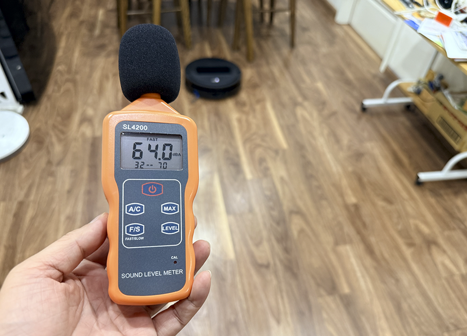

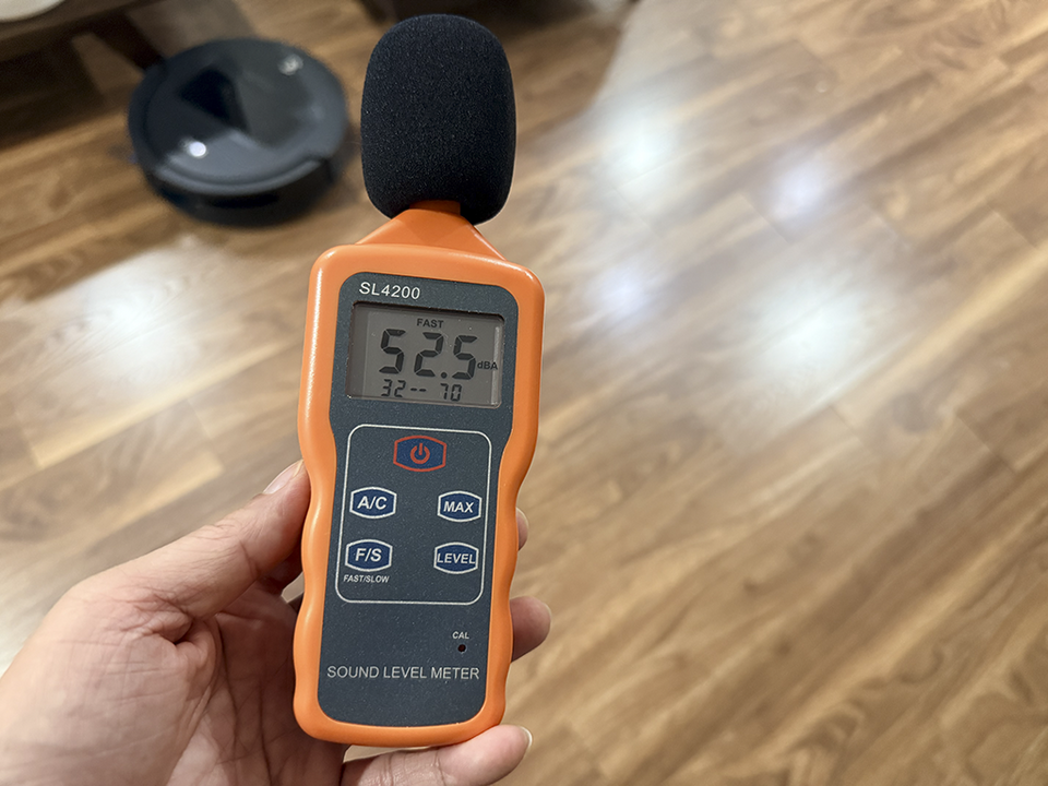

Về độ ồn, phần lớn tiếng ồn của robot đến từ động cơ hút. Máy cung cấp 4 chế độ hút: Yên tĩnh, Tiêu chuẩn, Tối đa và Tối đa+. Trong đó, chế độ lực hút mình hay dùng nhất là chế độ Tiêu chuẩn phát ra độ ồn ở mức vừa phải, khoảng 52-53 dB (tương đương với lượng mưa vừa phải), còn chế độ Yên tĩnh thì nhỏ hơn chỉ khoảng 50dB. Khi chuyển sang chế độ Tối đa và Tối đa+ thì tiếng độ cơ khá rõ, lần lượt khoảng 57 dB và 64 dB (lớn hơn chút so với độ ồn của tiếng nói chuyện là 60 dB), gây ảnh hưởng đến không gian giải trí như xem tivi.
Độ ồn hoạt động ở chế độ lực hút Tiêu chuẩn thường dùng hàng ngày
Độ ồn hoạt động ở chế độ lực hút cao nhất Tối đa+, chỉ dùng khi sàn nhà có nhiều bụi bẩn

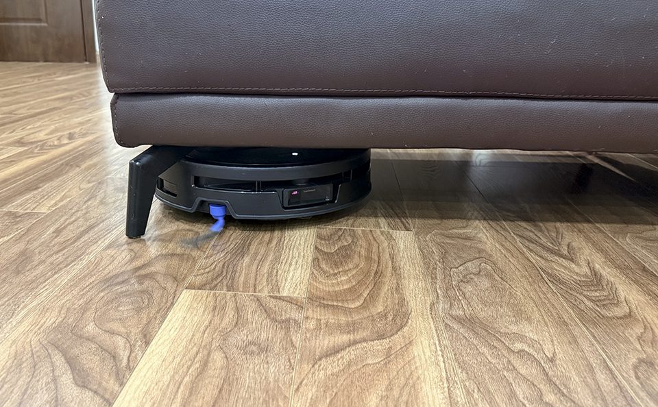

Việc tích hợp cảm biến LiDAR ẩn vào bên trong thân máy giúp Deebot T80 Max Omni loại bỏ hoàn toàn phần "ù" nổi quen thuộc trên tháp điều hướng, thu gọn độ dày xuống chỉ còn 9,5 cm. Thiết kế này giúp robot dễ dàng luôn lách và làm sạch sâu dưới các gầm gường, gầm tủ hay nội thất chân thấp.
Thân robot mỏng chui gầm nội thất dễ dàng​

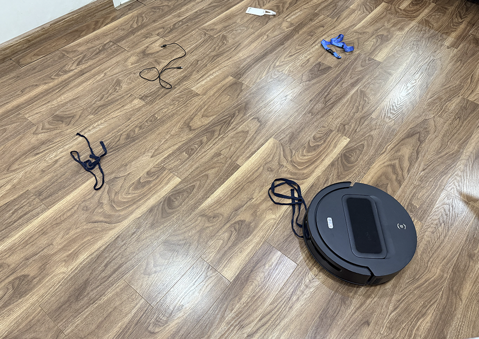

Về khả năng nhận diện vật cản, máy trang bị công nghệ TrueDetect 3D sử dụng ánh sáng cấu trúc 3D để đo khoảng cách với các vật thể trên sàn nhà và tránh va chạm. Theo Ecovacs, robot có thể phát hiện các vật cản nhỏ chỉ từ 2 cm. Khi dùng thực tế, mình thấy robot tránh tốt các vật thể to như giày, dép, cốc hay chân bàn ghế. Củ sạc hay dây cáp sạc cuộn lại thì robot cũng tránh hiệu quả nhưng các vật thể nhỏ và nằm thấp dưới bề mặt sàn như dây giày hoặc cáp sạc để duỗi ra thì robot đôi khi vẫn phát hiện chưa triệt để và có thể bị cuốn vào chổi.
Dây giày và cáp sạc để duỗi thẳng nằm sát sàn nhà đôi lúc bị hút vào​

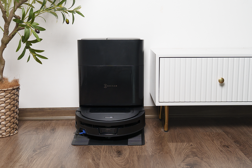

Trạm sạc đa năng, phần mềm và pin

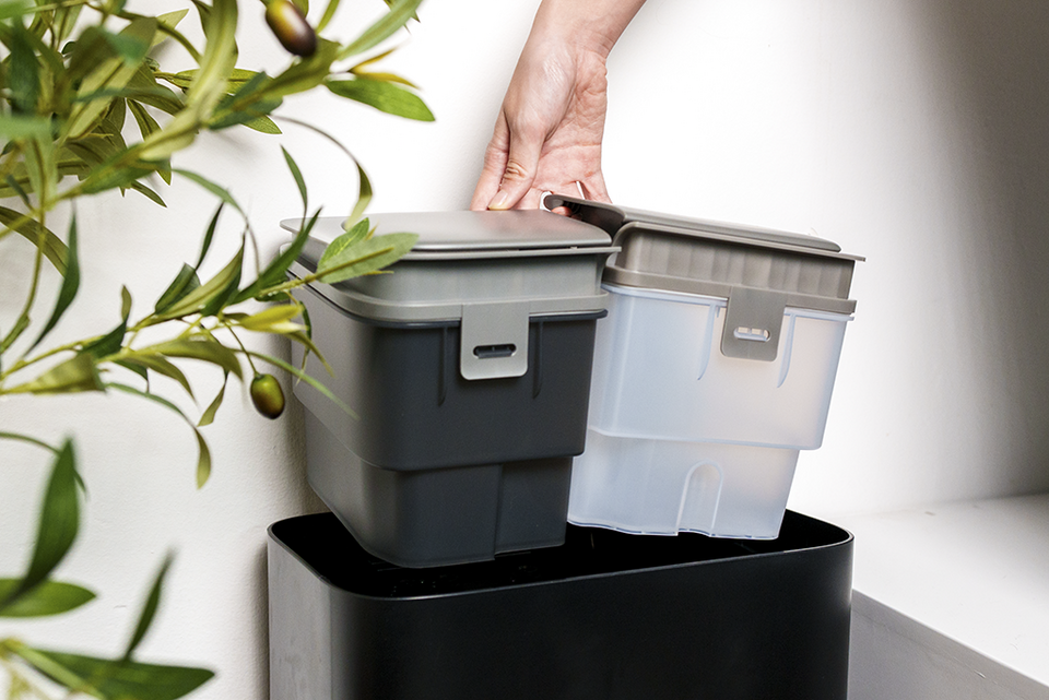

Trạm sạc của Deebot T80 Max đi kèm bình chứa nước sạch 4 lít, nước bẩn 2,2 lít và túi đựng rác 2,5 lít để thực hiện chức năng giặt chổi lăn và hút rác tự động. Khay giặt được thiết kế thông minh để giữ lại tóc, xơ vải và rác thô, hạn chế làm tắc nghẽn đường ống dẫn nước. Dù vậy, trạm chưa được trang bị khay tự động phân bổ nước lau sàn chuyên dụng - tính năng đang dần xuất hiện trên một số đối thủ.
Bình chứa nước sạch 4 lít, nước bẩn 2,2 lít​
