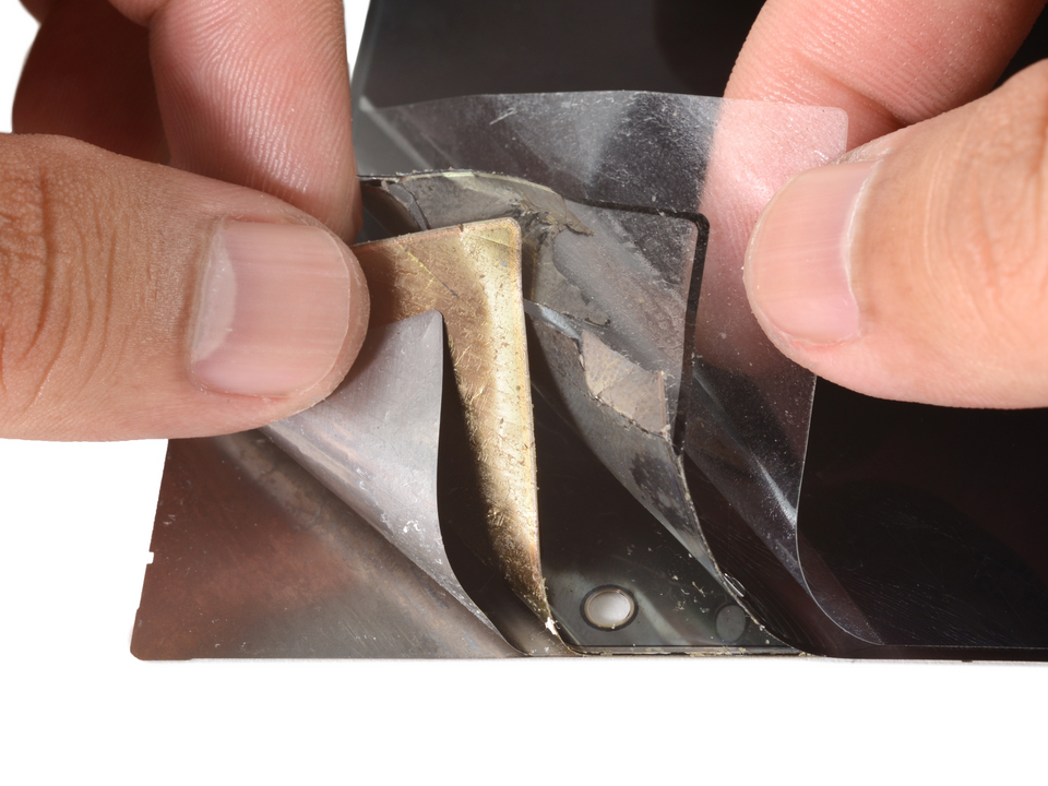

Điểm sáng lớn nhất nằm ở cấu trúc gia cố màn hình trong mang tên Flex Titanium. Samsung đã tích hợp hai thành phần titan ngay bên dưới tấm nền OLED dẻo:
• Màng hợp kim titan: Tuy chỉ dày bằng một phần ba sợi tóc người, lớp màng này được khẳng định cứng hơn gấp 20 lần so với vật liệu polymer trên các thế hệ tiền nhiệm.
• Tấm đỡ titan đục lỗ: Hỗ trợ nâng đỡ tấm nền linh hoạt, giúp màn hình phục hồi trạng thái phẳng tốt hơn sau mỗi lần mở ra.

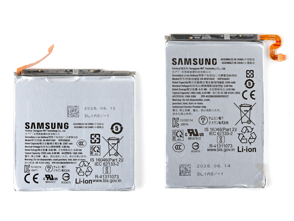

Bên cạnh đó, Samsung cũng nâng cấp viên pin lên công nghệ silicon-carbon, giúp tăng 8% dung lượng và nâng mật độ năng lượng thể tích thêm khoảng 5% so với thế hệ Galaxy Z Fold7.

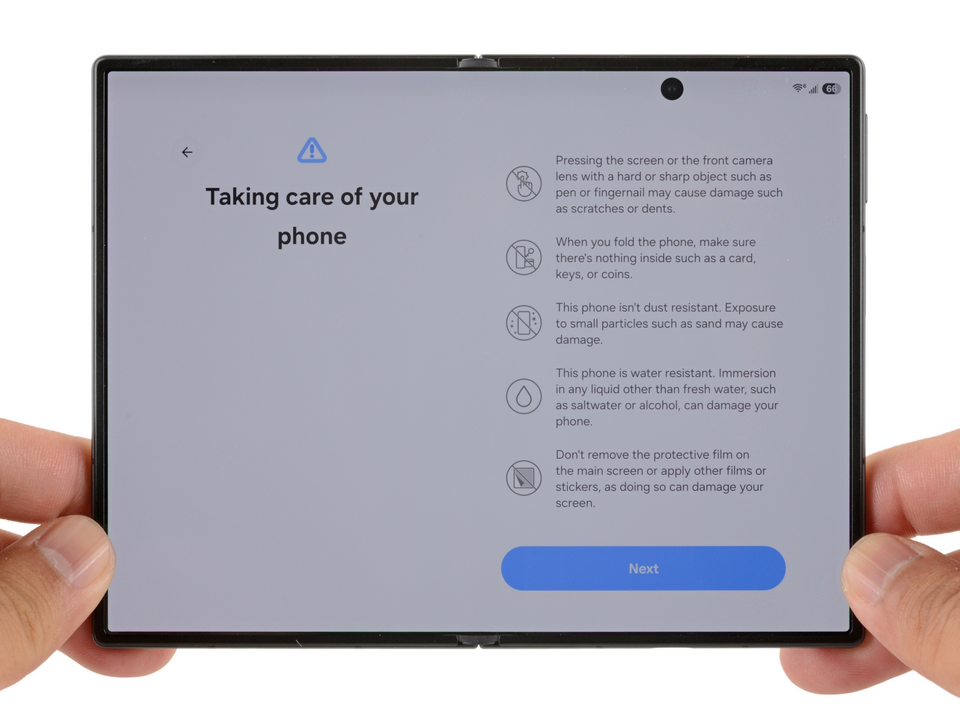

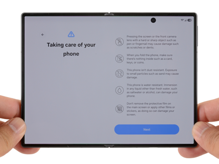

Dù đạt chuẩn kháng nước và bụi IP48, chỉ số bảo vệ đối với vật thể rắn của Galaxy Z Fold8 dừng lại ở mức 4 — đồng nghĩa với việc máy chỉ ngăn được các vật thể có kích thước từ 1mm trở lên và hoàn toàn không có khả năng chống bụi mịn hay cát. Chính Samsung cũng khuyến cáo người dùng nên giữ cho bản lề tránh xa bụi và cát.

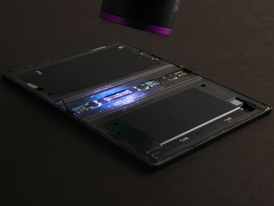

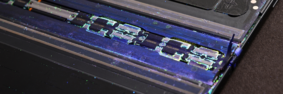

iFixit cho biết họ đã thử cho bụi vào phần bản lề máy. Đó là loại bụi phản ứng với tia cực tím kích thước từ 0,04mm đến 0,16mm, nhỏ hơn nhiều so với cát biển thông thường. Ánh sáng phát ra từ bột giúp họ quan sát được đường đi của chúng.
Sau khi thực hiện thao tác đóng/mở Fold8, bản lề bắt đầu phát ra những tiếng kêu răng rắc và tiếng nghiến nghe rất tệ, đồng thời điện thoại không thể mở ra bình thường được nữa. Việc chiếc điện thoại trị giá 2.000 USD phát ra âm thanh như đang nhai sỏi chắc chắn là điều không ai mong muốn. iFixit nhận định đây tiếp tục là "điểm yếu chí mạng" kéo dài suốt nhiều thế hệ điện thoại gập, khiến người dùng đối mặt với rủi ro hỏng hóc lớn nếu sử dụng trong môi trường nhiều bụi cát.
Tin tích cực là phần lớn bụi vẫn nằm yên tại chỗ. Hệ thống niêm phong của Samsung hoạt động hiệu quả khi giữ cho bo mạch chủ, pin và các cụm vi mạch chính sạch sẽ, không bị bụi từ bản lề xâm lấn.

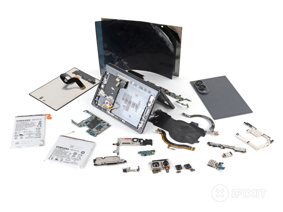

Đánh giá tổng thể về khả năng sửa chữa, iFixit chỉ chấm Galaxy Z Fold8 4/10 điểm (mức trung bình thấp).
Dù thiết bị có một số ưu điểm như sử dụng ốc vít tiêu chuẩn, cổng sạc USB-C dạng mô-đun dễ thay thế và dải kéo tháo pin tiện lợi, những điểm cộng này hoàn toàn bị lấn áp bởi cấu trúc phức tạp bên trong:
1. Rủi ro khi thay pin: Pin được chia làm hai phần ở hai nửa thân máy. Để tiếp cận viên pin nằm dưới màn hình phụ, kỹ thuật viên bắt buộc phải tháo màn hình ngoài — linh kiện đắt tiền, dễ nứt vỡ và được gắn bằng lớp keo dính rất chặt.
2. Cụm bản lề và màn hình liền khối: Samsung tiếp tục coi màn hình gập bên trong và bản lề là một cụm linh kiện duy nhất. Khi tháo gỡ, phần viền nhựa bảo vệ rất dễ vỡ vụn. Việc thay thế cụm linh kiện này đòi hỏi phải rã toàn bộ máy, đối mặt với nguy cơ làm hỏng cả hai viên pin và màn hình ngoài.
3. Khan hiếm linh kiện: Nguồn cung linh kiện thay thế chính hãng cho các dòng Z Fold vốn luôn trong tình trạng khan hiếm, gây khó khăn lớn cho người dùng lẫn các cơ sở sửa chữa độc lập.
