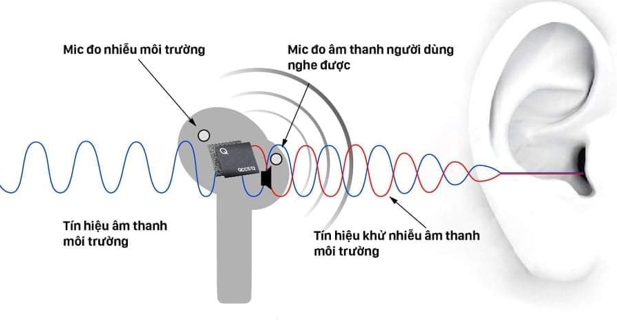

"Không gian xung quanh chúng ta có vô số các tiếng ồn. Để thưởng thức trọn vẹn sự tinh túy của một bản nhạc, điều kiện lý tưởng là trong một PHÒNG CÁCH ÂM có thiết kế phức tạp. Công nghệ ANC giúp tạo môi trường này, chỉ với thiết kế của chính chiếc tai nghe.
Một chiếc mic đặt hướng về phía bên ngoài tai nghe có nhiệm vụ GHI TIẾNG ỒN xung quanh, chúng tồn tại dưới dạng các sóng âm. Với công nghệ ANC truyền thống, tai nghe sau đó được điều khiển để phát ra loa các sóng âm ngược pha TRIỆT TIÊU TIẾNG ỒN, trước khi tiếng ồn đi đến màng nhĩ.
Để tiếng ồn được triệt tiêu tuyệt đối, một chiếc mic khác được gắn ở phía bên trong tai nghe, ngay trước màng loa của tai nghe. Nó có nhiệm vụ giám sát và điều chỉnh chất lượng chống ồn bên trong tai nghe. Như vậy, một cặp tai nghe được trang bị tới 4 mic siêu nhỏ chống ồn.
Vấn đề phức tạp xuất hiện ở đây. Mic bên trong đóng vai trò "giám sát" chất lượng chống ồn, nên nó phải được đặt trong một khoang kín, CÁCH BIỆT với môi trường bên ngoài.
Như vậy không gian thiết kế cơ khí bên trong tai nghe vốn đã nhỏ hẹp, giờ còn phải chia làm 2 khoang cách âm. Phức tạp hơn, các mạch điện, linh kiện cũng phải CHIA RA 2 BÊN và kết nối với nhau bằng một hệ mạch khác, gọi là mạch dẻo.
Về mặt thiết kế điện tử và phần mềm, việc xử lý tín hiệu âm thanh phải được thực hiện chính xác tuyệt đối. Khi mic bên ngoài thu được tiếng ồn, các sóng âm đó tiếp tục được truyền vào phía trong tai, nó qua một đoạn khoảng 1 cm GIỮA MIC NGOÀI VÀ MÀNG LOA, nơi phát ra tín hiệu ngược pha để triệt tiêu nó.
Vậy tốc độ phân tích, tính toán phải cực nhanh và chính xác để tín hiệu triệt tiêu tiếng ồn được phát ra loa ĐÚNG LÚC tiếng ồn đó truyền từ vị trí mic ngoài VÀO TỚI VỊ TRÍ MÀNG LOA. Nếu tín hiệu triệt tiếng ồn phát ra loa chậm hay nhanh hơn thì không những tiếng ồn không bị triệt tiêu mà còn BỊ CỘNG THÊM.
